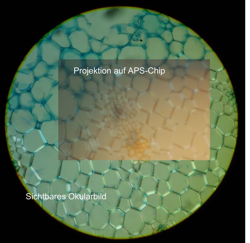

ein gruseliges quick-and-dirty-Bild eines kompletten Freihandversuchs auf die Schnelle:
Zeiss Standard, "neuerer" Trinotubus, KPL-W 10x/20.
Komplettes sichtbares Okularbild und Projektion (ebenfalls über das Okular!!!) auf einen APS-Chip  einer Nikon D50. Nicht zentrisch, da - wie gesagt - komplett freihändig und ohne Beachtung von Weißabgleich, Belichtungszeit etc. Eben auf die Ultraschnelle angefertigt.
Aber das Bld zeigt, was es zeigen soll.
Nun muß jeder selbst wissen, ob ihm der Ausschnitt reicht oder nicht.
Bei meinen katastrophalen Bilder kann man natürlich eine ggf. Wölbung nicht beurteilen, aber ob die beim Tümpeln eine solche Rolle spielt?
