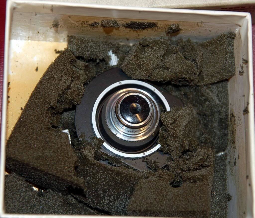

Hallo Wolfgang,
habe vergessen auf Deine zweite Frage zu antworten: die alte Nickelschicht muß vor der neuen Beschichtung runter. Das Problem besteht darin, die gleiche Oberflächenstruktur zu erzeugen wie bei den anderen Teilen. Bei älteren U-Tischen ist das sehr einfach, da sie den normalen "Strich" zeigen. Bei diesem neueren Model (Seriennummer 50xx) sind die Teile feingesandet. Dazu braucht man ein Sandstrahlgerät und feinste Glasperlen als Strahlmittel.

Hallo Olaf,
es ist ja nun schon schlimm genug, mit anzusehen, wie angefressen nun dieser schöne UD-Tisch ist. Dem brauche ich eigentlich nix mehr hinzuzufügen. Aber das erste Bild läßt den Anschein erwecken, als hätte der große Knopf und damit die Achse einen ordentlich Schlag abbekommen. :o
Ist dem wirklich so oder täuscht das?

Hallo Bernd,
das ist ja wirklich ein komisches optisches Phänomen ???. Auf dem Bild sieht alles krumm und schief aus, aber tatsächlich ist das ganze Teil mechanisch perfekt, ganz ohne Mangel, wenn man sich das Grüne wegdenkt. Es ist noch nicht einmal verharzt und zeigt absolut keine Gebrauchsspuren.

Guten Morgen!
Ihgitt kann man da nur sagen. Ich hatte ein ähnliches Problem (Schaumstoff und fiese Kleberreste) und habe in der Verzweiflung zu handelsüblichem Brennspiritus gegriffen. Die Schaumstoffreste verwandelten sich in eine schmierige Masse, die sich mit etwas Geduld entfernen ließen... Der Lack hats überlebt, wenngleich einige Schandflecken blieben, zumindest der Schaumstoff war weg ;).

Hallo in die Runde,
gerade von Peter ein Konvolut von Lomo Geräten erstanden.
Schock beium Öffnwen der Metam Teilekisten; der schöne rote Schaumstoff verhält sich wie Zuckerwatte (löst sich auf und klebt)
Nach durchtesten verschiedenster Reinigungsmittel bin ich an zwei Sachen hängengeblieben: Terpentienersatz und Ballistol.
Letzteres stinkt zwar fürchterlich (Abzug!) wirkt aber erstaunlich gut und lässt sich auch von den Linsen entfernen,
Ein Versuch lohnt.
