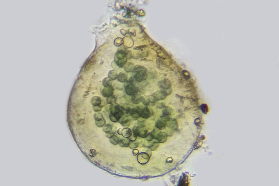

hab leihweise ein 40x WI-Objektiv und bin damit kräftig am üben.
Hier ein erstes, evtl. vorzeigbares Ergebniss, was immer das auch sein mag.....
Heike
Lothar Gutjahr
Hallo Heike,
das erinnert mich ein ganz klein wenig an den Nikolaus. Aber man wird dir hier schon sagen, was es ist. Gehst du mit dem Objektiv direkt ins Wasser ? Oder mit Deckglas dazwischen wasserimmergiert? Ich habe ein WI90 liegen falls mich das mal juckt.
Bin gespannt, was da noch so an Beute angeschwemmt wird. Mach weiter so.
Lothar
rheinweib
Lothar, ich hab meine Petrischale aufm Tisch stehen und
gehe auf Tauchstation. Die richtige Technik muss ich noch rausfinden.
Isr nur ein Versuch. Nur hab ich fiese Farbsäume......brrrr, auf dem Bild kommen
die nicht so gravierend rüber, aber die anderen.....schwer buntig in den Randzonen.

Ich benutze privat:
rheinweib
Hallo Sebastian,
da kommt ein Deckglas zwischen  ??? upps.......
Heike
ein Wasser-Immersionsobjektiv ist dazu gedacht, Wasser als Immersionsmedium zur Erhöhung der Apertur zu verwenden, so wie man das auch mit Öl oder Glycerin zwischen Decklglas und Frontlinse erreicht. Es ist nicht dazu konstruiert worden, um es in Wasser einzutauchen und damit direkt im Wasser mikroskopieren. Das kann man zwar, weil ein Wasserimmersionsobjektiv naturgemäß wasserbeständig ist. Ohne eigene Erfahrung damit zu haben, kann ich mir aber nicht vorstellen, dass man damit optimale Ergebnisse erreicht, weil das Deckglas fehlt und das mit eingerechnet ist.

rheinweib
ich hab das Objektiv geliehen bekommen, zum ausprobieren.
Dann mach ich das nachher mal mit Deckglas, das muss einem ja mal
gesagt werden, ich bin damit einfach auf Tauchstation gegangen....
Mal sehen, wie es dann aussieht, ich kämpfe nämlich schwer mit
chromatgischen Aberrationen, die ja vielleicht daher kommen, das ich
ohne Deckglas rumtauche.
Heike

rheinweib
Zitat von: wilfried48 in November 23, 2012, 15:03:34 NACHMITTAGS
........ und etwas mittelmässiges kann bei nicht exakter Verwendung auch nicht so viel verlieren.
und genauso sehen auch meine Bilder aus, egal ob mit oder ohne DG, mittelmäßig.
Mittelmäßig = ungefriedigend  :-\
Entweder mache ich was falsch, oder es geht einfach nicht besser, ich weiß es nicht.....
Heike
