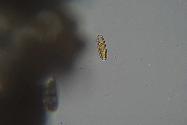

Hallo Heike,
Lomo, Zeiss (West + Jena vor WW II) - das KPl-Okular gehört dazu- und PZO passen gut zusammen, da die bewußt in der Objektivberechnung belassenen optischen Restfehler bei diesen Firmen nahezu identisch sind; letztlich haben Lomo und PZO Zeiss praktisch 1:1 kopiert. Zeiss Jena post-WW II ist nicht wirklich, teilweise sogar überhaupt nicht kompatibel. Das K15x von Lomo würde ich mir an Deiner Stelle daher nicht zulegen, Du hast schon besseres, das KPl - ein Mercedes unter den Okularen.
rheinweib
Ja, und eben hab ich mit einem neu zusammengeschraubten bzw. wiedergeborenen
Senkrechttubus festgestellt, das der Mercedes unter den Okularen
als einzigstes einen Hotspot macht. Das Teil ist offenbar zu groß fürs Lomo,
aber egal, das Okular ist ja auch hauptsächlich fürs MeMi gedacht, und da ist es großartig.
Alle anderen Okulare funktionieren OHNE Hotspot! Der Tubus sieht abenteuerlich aus,
hat aber die richtige Länge, und mit ein bischen Einfallsreichtum und Sekundenkleber
geht so einiges.
Jetzt muss ich allerdings aufpassen, das ich nicht an der Tastatur kleben bleibe.....
geht das Zeugs mit Spititus wieder ab?
kein Hotspot, ik freu mir....... ;D
Heike

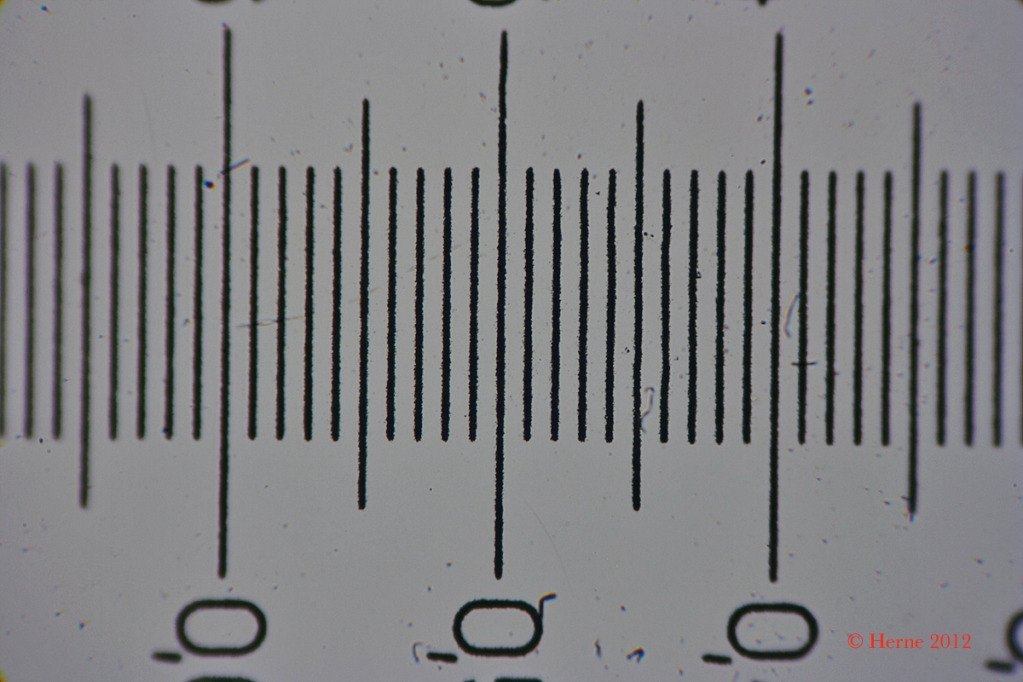

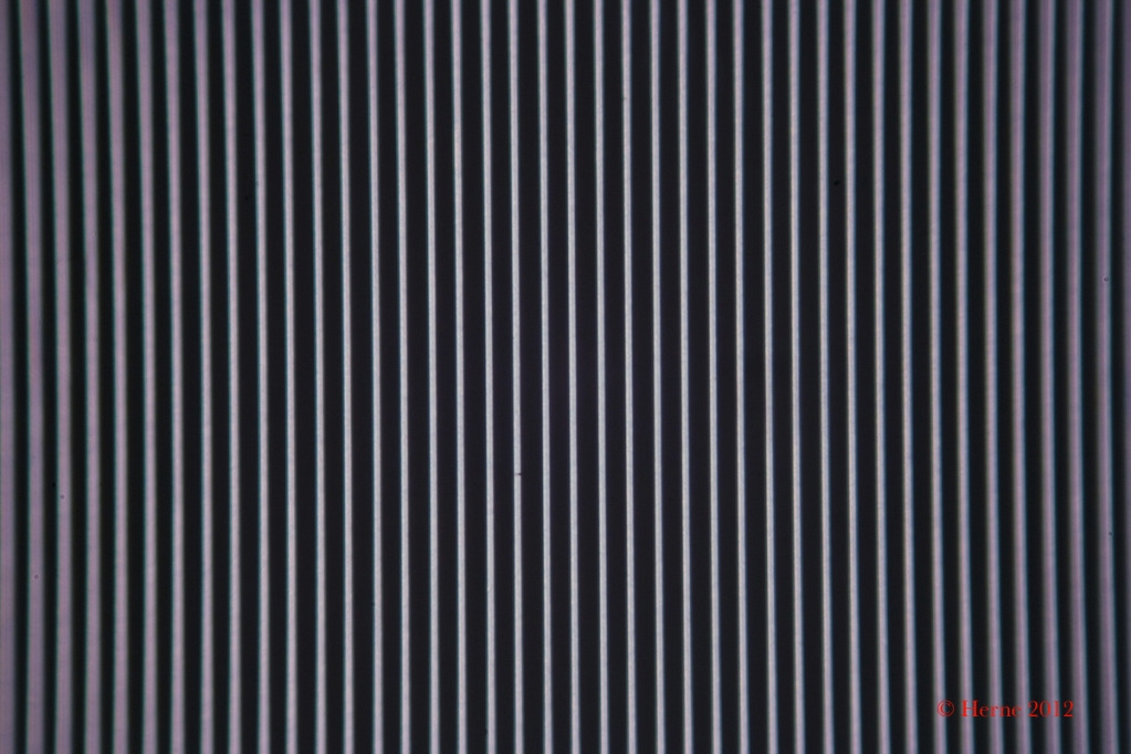

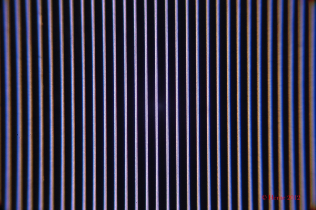

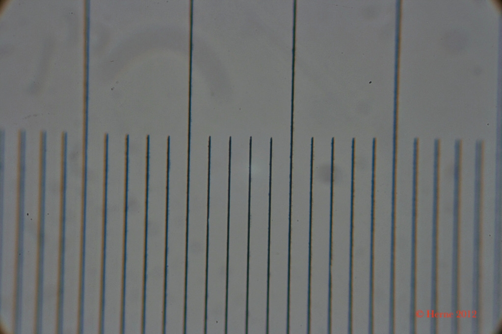

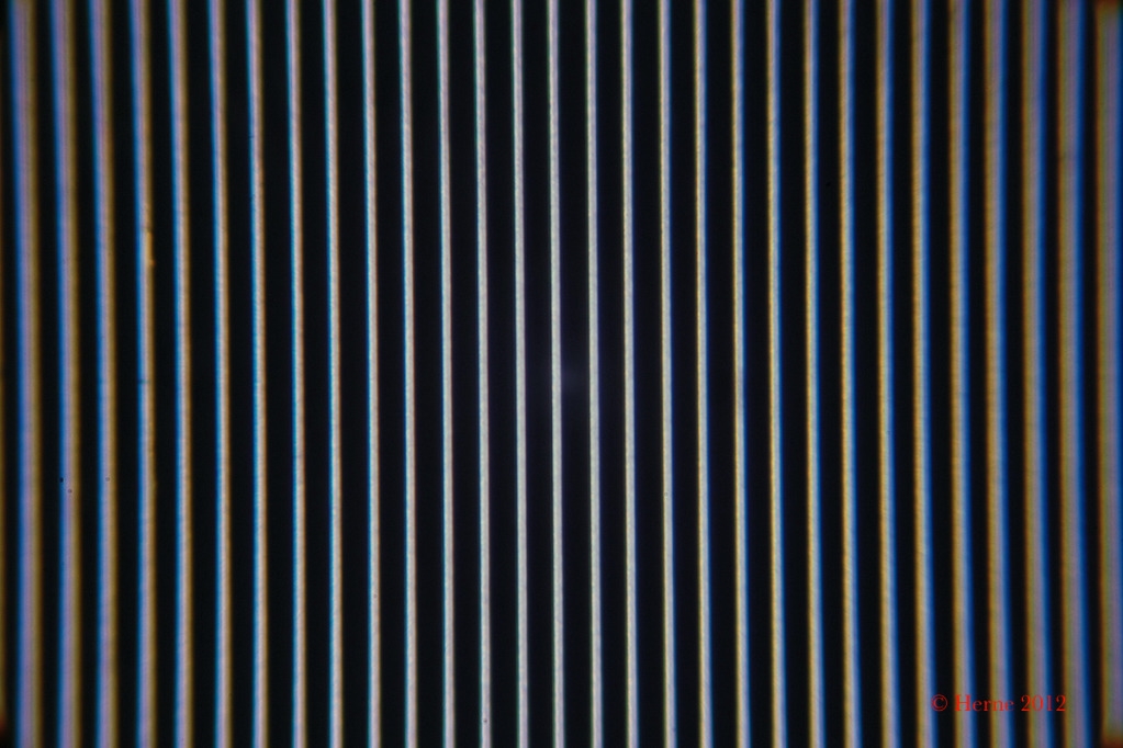

ich habe ein paar Testaufnahmen gemacht. Verwendet wurde dabei ein Standard 14 mit Zeiss Klappkondensor, ein russisches WI 40 / 0,75 mit 12mm-Adapterring und die weiter unten aufgeführten Anordnungen. Hier nun die Ergebnisse:
WI 40  immergiert mit AD, ohne Deckglas, russisches K10-Okular mit Tessar 50mm Relaisoptik
WI 40  immergiert mit AD, mit Deckglas, russisches K10-Okular mit Tessar 50mm Relaisoptik
WI 40  immergiert mit AD, mit Deckglas u. unbekanntem Eindeckmittel, russisches K10-Okular mit Tessar 50mm Relaisoptik
Neofluar 40 ohne DG mit Zeiss K8-Okular und Tessar 50 mm als Referenz
Neofluar 40 mit DG u. unbekanntem Eindeckmittel mit Zeiss K8-Okular und Tessar 50 mm als Referenz
Keine der eingesetzten Lösungen führt zu wirklich befriedigenden Ergebnissen. Der Vergleich mit einer ähnlichen Anordnung von Leitz folgt.
Mit freundlichen Grüßen
Herbert

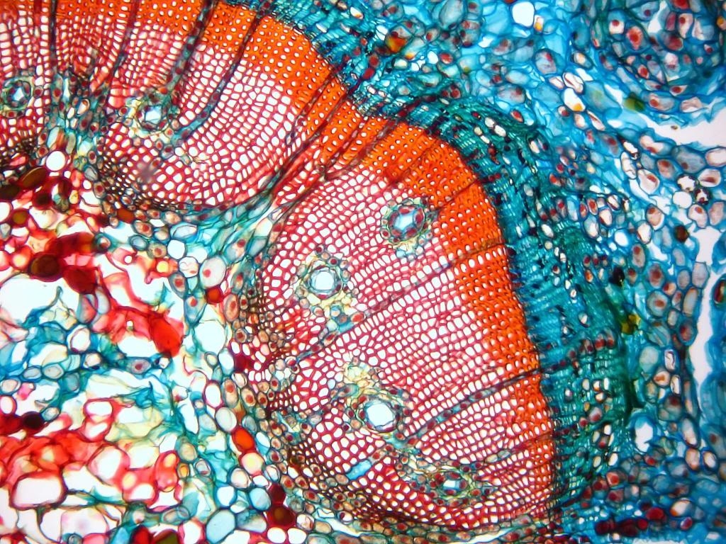

#44
Hallo Heike,
ich mache jetzt einfach mal Werbung für die Kombination Lomo-Objektiv mit Zeiss Jena-Okular.
Zwar ist mein Lomo Stativ etwas stabiler, aber die Objektive sind die gleichen. Das Okular ist ein ca. 30€ günstiges Zeiss Jena P 10x/18 Brille (nicht kompensierend).
Nun habe ich keine Ahnung, in wie fern man die Aufnahme eines Pflanzenschnittes überhaupt mit einer Tümpelprobe vergleichen kann, ich möchte auch nur zeigen, dass diese Gerätekombination einigermaßen harmoniert.
(Das Foto wurde mit der Kompaktkamera Canon A620 über einen geraden Tubus gemacht.)
