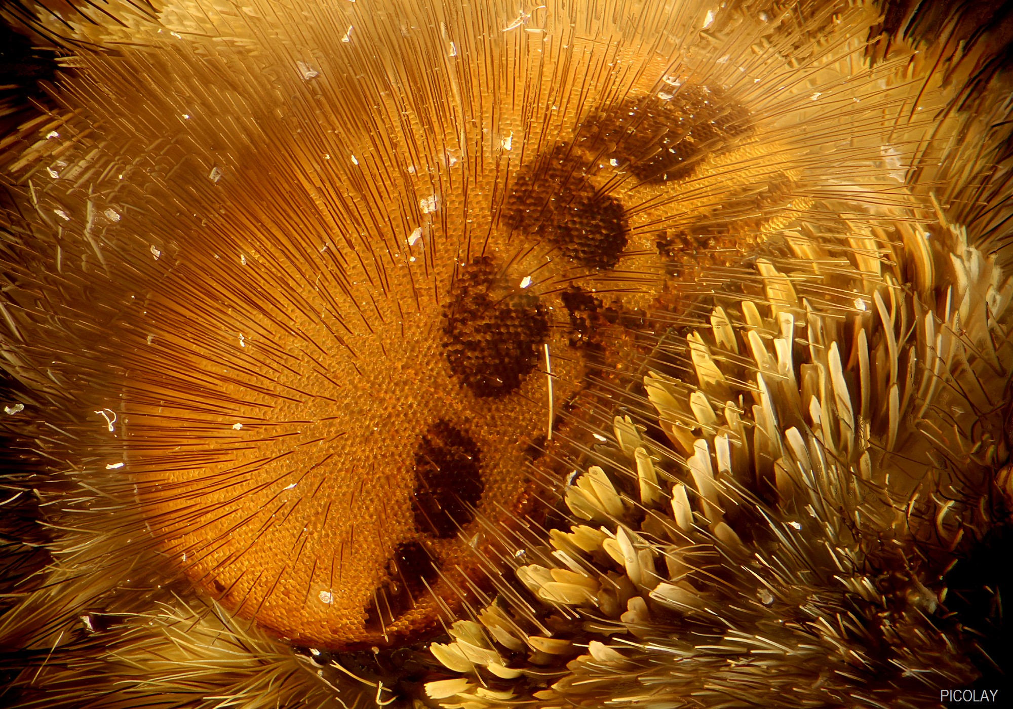

ein kleiner Fuchs hatte sich in unseren Keller geflüchtet, es aber dann doch nicht geschafft den Winter zu überstehen. Hier das leicht angestaubte Auge.
Diesmal habe ich die für PICOLAY maximale  Bilderzahl pro Stapel (254) voll ausgenutzt. Die Bilder sind nicht bearbeitet, nur verkleinert (50 %) und beschnitten. Aufnahmen an einem alten Hufeisen-Mikroskop mit Objektiv: Leitz 6,3x PL Neofluar, Okular: Periplan 12,5x/20, auf 24 mm Objektiv (M42) vor Canon D600 (natürlich manuell eingestellt, und über Notebook mit Maus drahtlos ausgelöst). Es wurden keine RAW-Bilder, sondern Jpgs in mittlerem Format aufgenommen. Das ergibt trotzdem >500 MB.
Das Objekt braucht wirklich die dritte Dimension:
Am meisten Spaß macht es natürlich auf dem großen Fernseher als mpo-Datei.

gelungene Bilder, sehr schön.
Danke für's zeigen.
Jens
schuppi
Ich ... fass es nicht. Phantastisch!
Herzlichen Dank für die neue Weihnachtsversion, die sofort ausgetestet wird!

Puh, das Bild vom Auge ist schon beeindruckend, vor allem auch die Ausleuchtung ...

ich weiß nicht was ich sagen soll, das Bild extra angezeigt, auf F11 gedrückt, Brille auf und gestaunt.
Falls sie es noch nicht getan haben, sollten sie ein Buch heraus bringen, wenn da solche Aufnahmen drinnen sind.....

Zitatschon beeindruckend, vor allem auch die Ausleuchtung ...
Nun, die ist einfach:
- Lampen von Heike abgekupfert (Briloner Klemmspots mit 9W Energiesparlampen, 2700 K)
- dann einen ausgeschnittenen Plastikbecher auf weißer Chipkarte
Seit ich mir einen 3D-Fernseher für die mpo-Aufnahmen geleistet habe, hatte ich einen 32-Zoll Flatscreen mit HDMI-Eingang übrig. Verkaufen lohnt sich da kaum. Also habe ich ihn für die Livebild-Anzeige genutzt. Das geht prima über HDMI, solange man nicht fotografiert. Dann nämlich gibt es jeweils drei Sekunden black screen. Deshalb nutzte ich den Bildschirm als zweiten Monitor des Notebooks, und es dauert nach der Aufnahme nur 1 sec, bis man wieder live sieht, während auf dem Notebook das letzte Foto steht.

WOW!! Wahnsinn, ein visuelles ERLEBNISS!

Kompliment Herr Cypionka,
das Bild hat mich soeben daran erinnert, daß wir an den Großrechnern 1970 überhaupt erstmalig mit Bildschirmen klein und bernsteingelb angefangen haben Zeichen sichtbar zu machen. Der Bildwiederholspeicher bestand aus einer Rolle magnetostriktivem Draht mit einem elektromechanischen Schallwandler zwischen den beiden Enden. Da hätte man sich ja noch nicht mal getraut an Bilder zu denken, geschweige denn an dreidimensionale. Danke fürs Zeigen !
