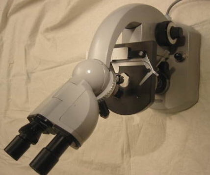

Habe jetzt festgestell das irgendwie beim Handtieren im Tubus irgendwas Raselt wenn man es nach links oder rechts dreht.
Die Optik durch das Mikroskop ist aber noch wie vor gut damit.
Kann auch nicht erkennen was sich da gelöst hat.
Auf jedenfall hat sich da was gelöst.
Kann man den Tubus öffnen um das Teil herausnehmen oder eine Reperatur duchführen?
Wenn du sagst und vor allen Dingen zeigst, was das für ein Tubus ist, kann man dir sicher irgendwie helfen.

Was meinst du mit Rasseln? Klimpert was lose drin rum, wenn du schüttelst? Dann könnte es schon durch den offenen Okularstutzen rausfallen.
Du könntest die beiden Seitenkappen vorsichtig abhebeln, um nachzuschauen, was innen los ist. Die sind nur aufgeklippst.
Unten die Ringschwalbe mit den 3 Schrauben abzunehmen und das Prisma mit Rausnehmen wäre auch noch eine Möglichkeit, falls es dort herkommen sollte.
Die Okularstutzen lassen sich auch abschrauben, aber sie müssen nach dem Anschrauben nochmals ausgerichtet werden, sonst kann es passieren, daß du schielst und einen Höhenversatz hast.

Muss die Seite mit dem Prisma sein.Wie geht das Prisma den raus,will es nicht zerstören.
Ja da klimpert was herum fällt aber nicht raus,habe ich schon versucht.

Von oben gesehen die linke Seite nach der demontage des okularstutzen mit der Diokrieneinstellung
Wenn die Kappe abgenommen ist (siehe Link), muß man die Klemmschraube lösen und die Versiegelung mit einer dünnen Messerklinge einschneiden. Dabei ist Vorsicht geboten, da die Verspiegelung beschädigt werden kann. Es läßt sich dann der Prismenklotz herausziehen. Auf der anderen Seite ist es genauso.
Beim Wiedereinbau muß dieser aber wieder ausgerichtet werden, sonst gibt es einen Bildversatz!

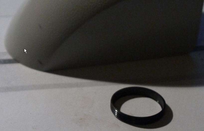

So haben den Dekel mal abgemacht auf der Seite.Da ist ein gewindering herausgefallen der scheint irgendwo zu fehlen.
Aber wo?

Der Ring hat nur ein Ausengewinde mit einen Durchmesser ca.von 20mm.
Kann in dem Bereich wirklich so ein Gewinde wo er fehlen könnte nicht entdecken.

In so einem Tubus habe ich noch keinen solchen Ring gesehen. Es wäre vielleicht möglich, dass der durch die Okularstutzen hineingefallen ist... vom Durchmesser her könnte es ja gehen. Vielleicht hat den mal ein Okular verloren?

Oder es ist der Gewindering, der die Telanlinse hält. Schau mal von unten rein, wenn die Schwalbe mit dem Prisma rausgenommen ist.
Ist der Ring innen konisch und hat Schlitze am Rand? Dann könnte er wirklich von einem Okular sein. Vielleicht findest du noch eine herausgefallene Linse ;-)
