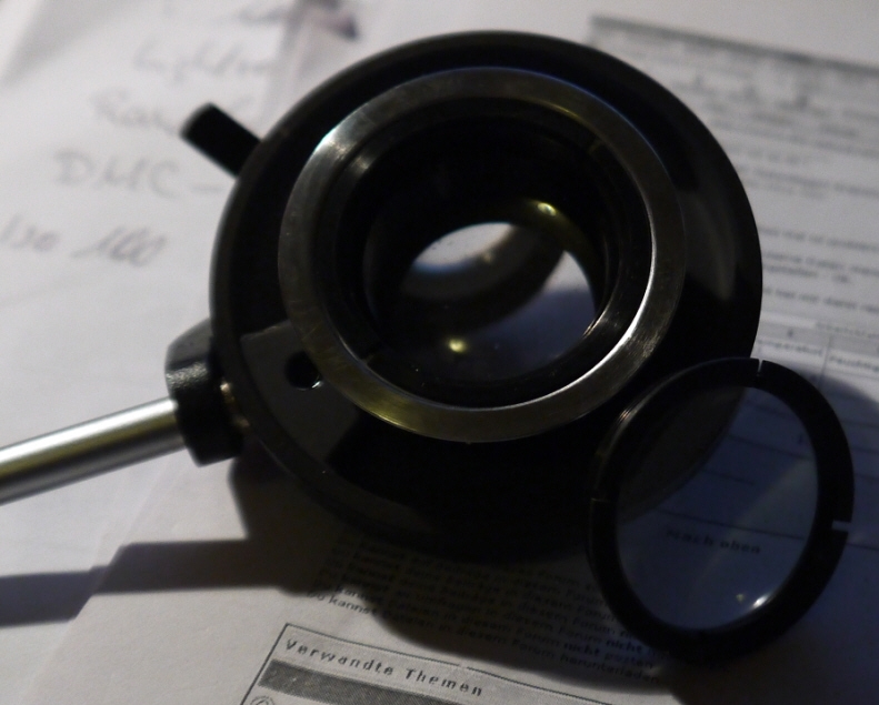

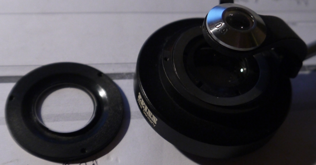

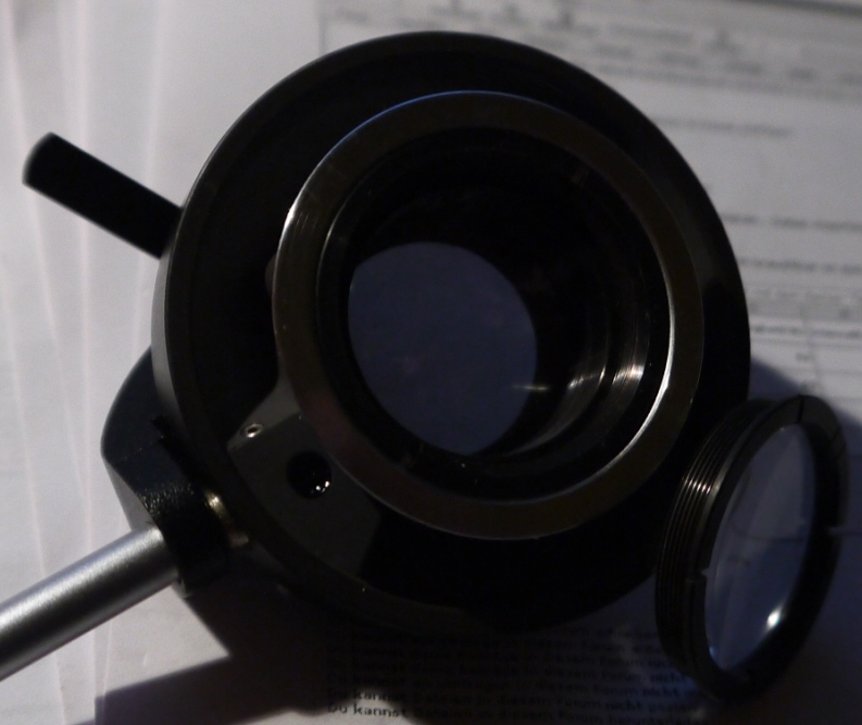

So habs geschafft.Habe den Kondensor von beiden Seite geöffnet und gereinigt
Eine Seite nach der andern.
Leider sind viele Macken in den Gläsern,aber ein wenig hat es dennoch gebracht.
Gibt die Gläser einzel zu kaufen?
P.S zum öffner der großen Mutter habe ich ein Messer benutzt mit der Stumpfen seiter der Klinge quer über die Mutter.
