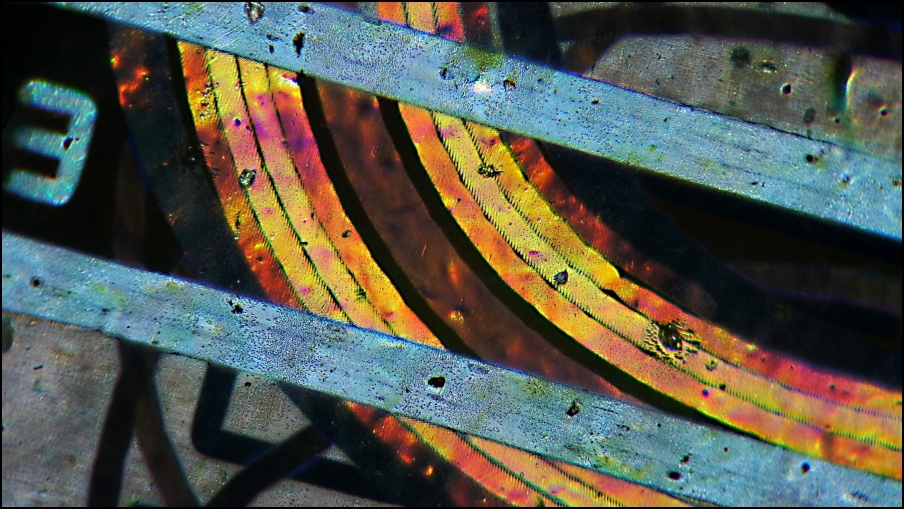

kürzlich wurde ich auf eine Diskussion im Makro-Forum aufmerksam gemacht, in der (auch hier bekannte) Nutzer/innen von PICOLAY erzeugte Artefakte als Gebrösel beklagten. Also habe ich mich daran gesetzt, mein Programm in dieser Hinsicht zu verbessern...
Hier nun ein gänzlich unbearbeitetes Bild, gestackt aus 75 Aufnahmen mit 50-facher Vergrößerung:
... erstellt ohne Bearbeitung (außer Beschneiden, Verkleinern und Beschriften am Ende) mit der neuen PICOLAY-Version, die ich vor 10 Minuten ins Netz gestellt habe.
Viel Spaß damit!

zu Ihrem Vergleich kann ich nicht so viel sagen, da das Objekt so eigenartig ist. Sie können sich aber höchstwahrscheinlich die 10 Minuten Alignment sparen, wenn Sie in extrem kleinen Schritten stapeln. Dann verschwindet wohl auch der Streifen: PICOLAY geht beim Alignment vom mittleren Bild aus, andere Programme von den Enden her.

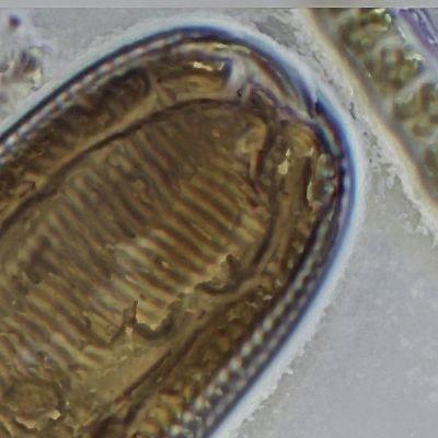

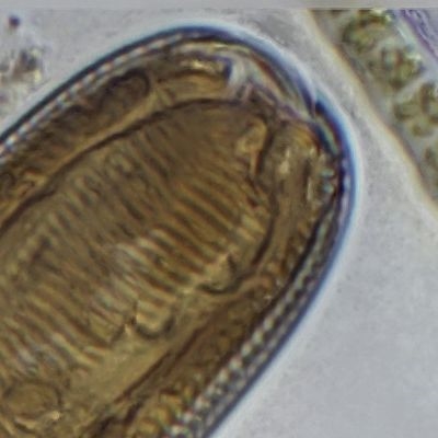

vor einem Monat postete ich mal einen Vergleich von zwei Bildern mit einer alten Version von Picolay und einer neueren Version.
Dies möchte ich einmal anhand eines Beispiels fortführen und habe einen unbearbeiteten Ausschnitt gewählt und zeige ihn hier zeitlich nach den picolay-Versionen:
2012-12-13
2013-01-05
2013-01-13
2013-01-16
Man sieht wirklich an diesem Beispiel, wie kontinuierlich das erzeugte Bild besser wird.
Ich bin restlos begeistert von soviel Mühe und Auswand und dann so einem tollen Ergebnis, von dem wir hier alle kostenlos profitieren können.
Ich möchte mich bei Heribert Cypionka herzlich bedanken und bleibe immer am Ball.
Rainer
