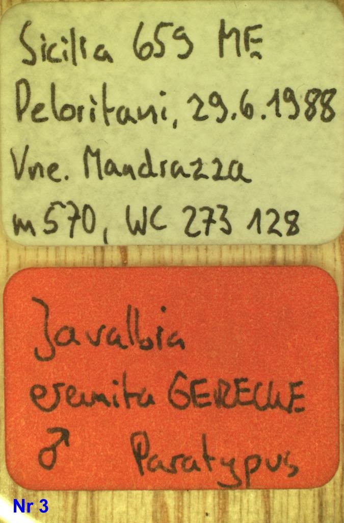

Ich habe ihn gefragt, ob ich mal ein paar Präparate bekomme, um zu versuchen gute Aufnahmen zu machen. Er hat mir einen ganzen Kasten anvertraut, in dem sich auch kostbare Stücke befinden. Er hat natürlich auch bislang unbekannte Spezies gefunden, die dann seinen Namen tragen.
Diese hier heißt Javalbia eremita Gerecke

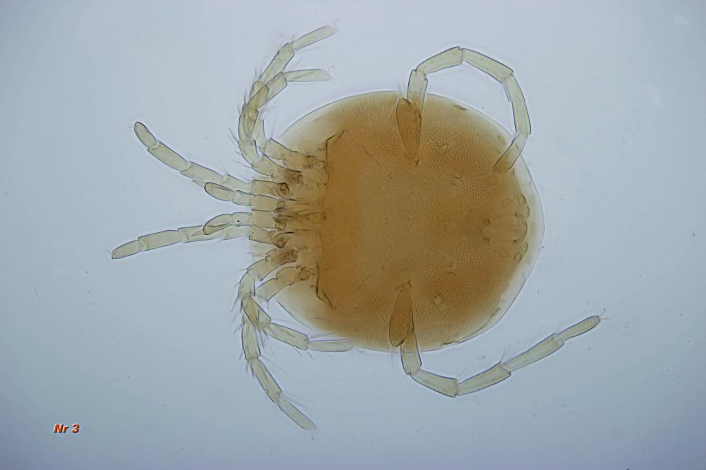

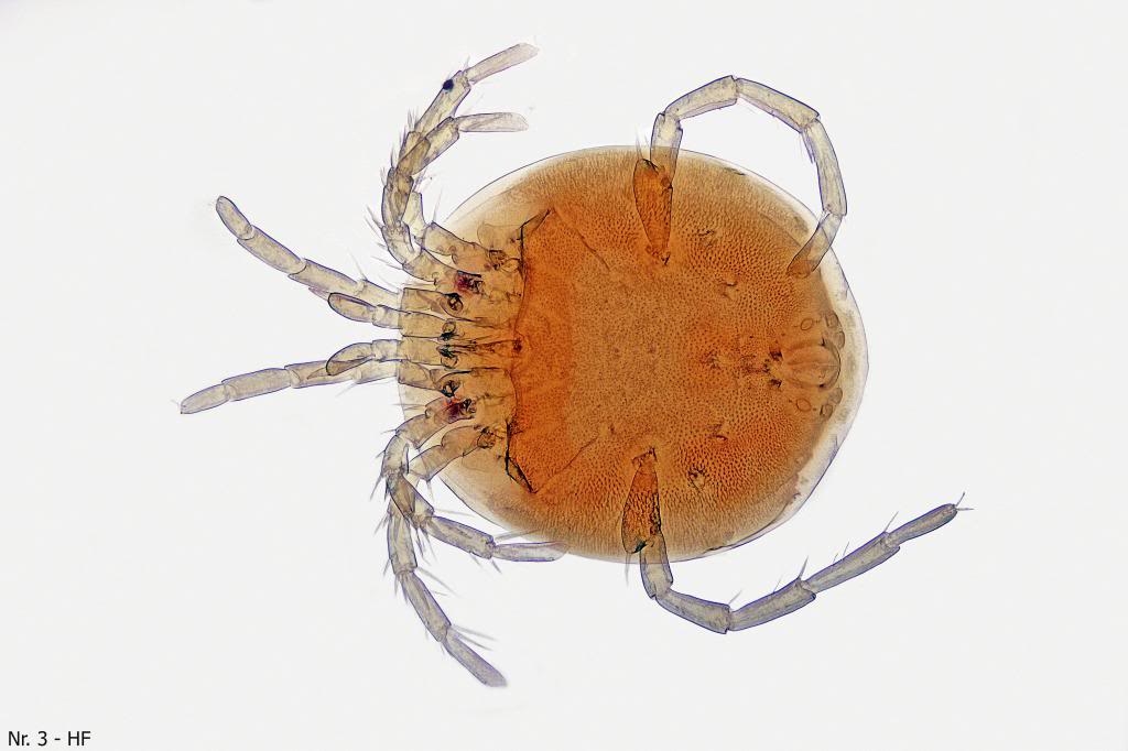

Mein Ansatz im polarisierten Auflicht zu stacken scheiterte kläglich - ich hatte das bei Zecken ganz schön hin bekommen, aber hier gings nicht. PH-Kontrast taugt auch nur zum Beobachten. Letztlich war die Hellfeld-Durchlichtaufnahme noch am Besten. Meine ersten Versuche mit ca 20 Schritten taugten nichts - zum Schluss bin ich bei 100 gelandet. Objektiv U PLFL 20 am Olympus BX 50 mit der EOS 600 und der neuen Adaption, die ich vorgestellt habe.
Das Ergebnis mit Helicon Focus sah schon ganz ordentlich aus, aber da war jede Menge Fusselszeug drum rum. Das Ganze musste unbedingt professionell "aufgehübscht" werden. Heike hat sich angeboten das zu übernehmen - und das hat sie perfekt gemacht! Vielen Dank Heike!
Professor Gerecke war auch zufrieden, man sieht alle wichtigen Bestimmungsmerkmale und das ist für eine Veröffentlichung wichtig.
Bei diesen Milben, die eigentlich ganz flach geplättet sind ist Stacken unverzichtbar, wenn man die feinen Details gut aufgelöst sehen will.

ich stacke händisch immer stur 1 Strich weiter. Gut ich gebe zu das erfordert etwas Konzentration und Geduld - machen aber wohl die meisten so.
Mit Schrittmotor, der rechnergesteuert auch die Kamera einbezieht habe ich das letztes Jahr zum ersten Mal bei Günter Zahrt auf dem Wohldenbergtreffen gesehen. Beeindruckend, aber da ich so oft nicht stacke, Luxus für mich.
Der schwarze Fleck ist wohl ein Batzen, der da nicht hingehört. Ich habe ihn bei meinen Putzversuchen entfernt, nur die Hintergrundfarbe und Homogenität habe ich nicht geschafft - und da Heike sowieso das gesamte Aufhübschen übernommen hatte, habe ich meine dilettierenden Versuche da beendet wie man auf dem Bild sieht: mein Stapel mit HF und mit PS geputzt. Hat mich aber nicht befriedigt.
Den schwarzen Pickel, den Heike übrig gelassen hat kann ich selbst wegstempeln. Es ist immer schwierig zu entscheiden: "ist das Kunst oder kann das weg?", wenn man das Objekt nicht kennt. ;)
Heike hat mir inzwischen gesagt, dass sie meine 100 Bilder selbst nochmal gestapelt hat mit Zerene und diesen Stack bearbeitet hat. Wäre interessant, wie das Bearbeitungsergebnis aussieht, wenn man meinen HF-Stack nimmt und bearbeitet?

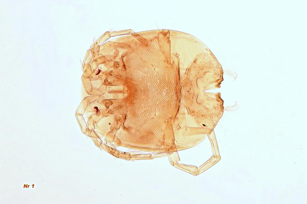

hallo Klaus, hallo Heike,
Gratulation zu dieser fruchtbaren Zusammenarbeit!
Mir fällt an der Milbe allerdings auf, dass das letzte Beinpaar eine "Sonderstellung" einnimmmt. Die ersten 3 Beinpaare scheinen an einen trapezförmigen Gebilde inseriert, das letzte ist davon getrennt. Mir ist zwar  bekannt, dass Larven der Milben nur 3 Beinpaare haben, doch ansonsten habe ich keine Ahnung von diesen Viechern. In meinen Zoologiebüchern incl. "Wassertropfen" finde ich auch keine Erklärung. Deshalb die Frage: handelt es sich hier um ein Juvenilstadium?
beste Grüße Michael Plewka
#11
Danke Michael, Lob aus berufenem Munde... :)
Du hast natürlich genau beobachtet. Leider gibt mir das fein geschriebene Schildchen keinen Hinweis, ob das ein Juvenilstadium ist. Ich kann nur Professor Gerecke fragen, der weiß es sicher. Einziger Hinweis: es ist ein Männchen, aber das ist ja kinderleicht an der intelligenten Kopfform zu erkennen. 8)
zum Paratypus: habe ich mich gerade schlau gemacht: http://de.wikipedia.org/wiki/Typus_%28Nomenklatur%29
#12
Hi Michael,
Die Trennung von Coxae 1-3 und 4 scheint es auch bei anderen (aber nicht allen) Aturidae zu geben, zB auch bei Barbaxonella (abgebildet ist, wie oben anscheinend auch, ein adultes Maennchen): http://journals.tubitak.gov.tr/zoology/issues/zoo-12-36-4/zoo-36-4-7-1104-1.pdf . Vielleicht ist das ja ein Gruppenmerkmal?
Beste Gruesse,
Jon
Hallo Martin,
da kann ich sogar ein Bild dazu zeigen: Barbaxonella spectabilis. Auch ein Männchen! Das war mein erster Stack unterwegs und nur ca 10 Bilder,
muss ich wiederholen, aber als Beleg für die Anwachsstelle der Beinpaare kann man es noch gelten lassen so hoffe ich.
