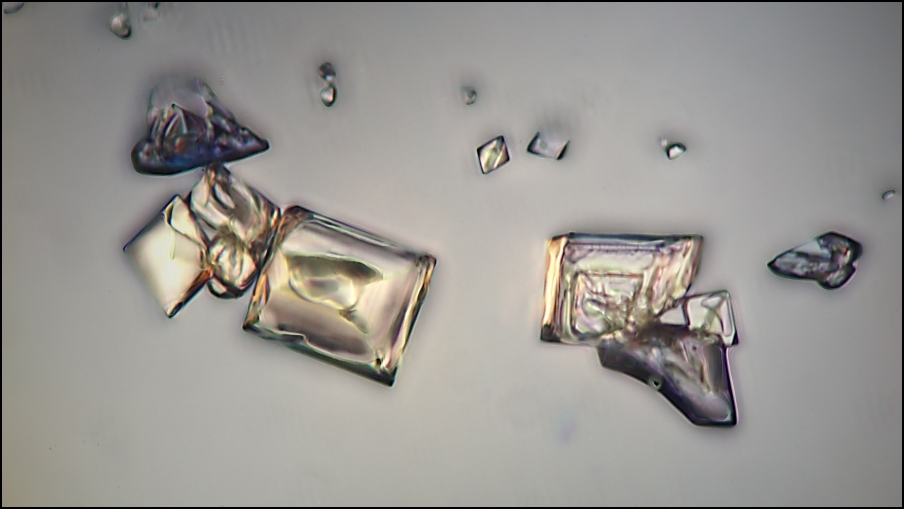

Alaun, in diesem Fall Kaliumaluminiumsulfat (nebst einer beträchtlichen Menge Kristallwassers) wird auch in der Gerberei eingesetzt – wobei meine Versuche mit Karnickelfell vor Jahren kläglich scheiterten.
Selbst Chromalaun scheint noch erhältlich zu sein – zur Kristallzucht – sehr erstaunlich.

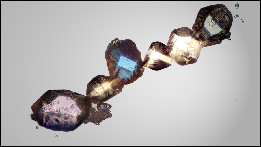

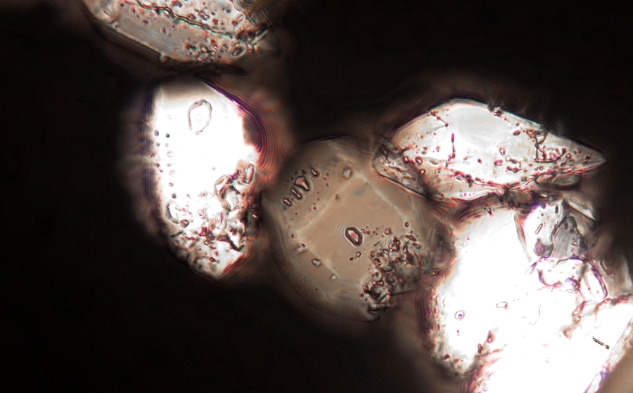

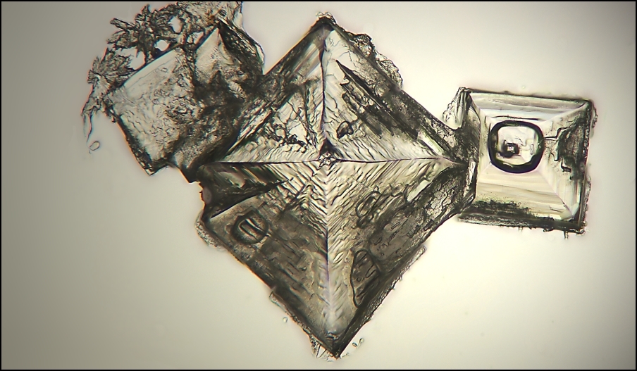

Hier nun ein paar Kristalle, die nie ein Karnickelfell sehen mussten:
Kai B

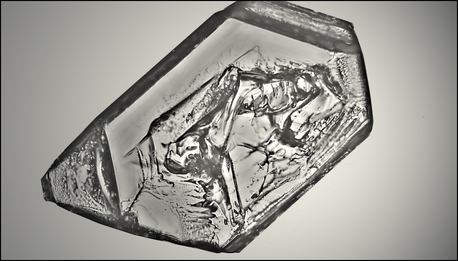

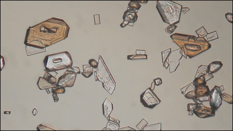

Hallo Heiko,
vielen Dank für die interessanten und schönen Bilder!
Kannst du noch etwas zur Aufnahmetechnik/ Nachbearbeitung sagen?
Mir fällt im Vergleich der Fotos auf, dass das erste Bild nicht so brillant ist wie die übrigen, dafür aber sehr scharf.
Die mittleren Beiden fallen in der Schärfe deutlich ab und es gibt rosa und grüne Farbsäume an manchen Stellen.
Das letzte Bild ist sehr scharf und auch brillant. Hast du hier Auf- und Durchlicht gemischt?
Kai

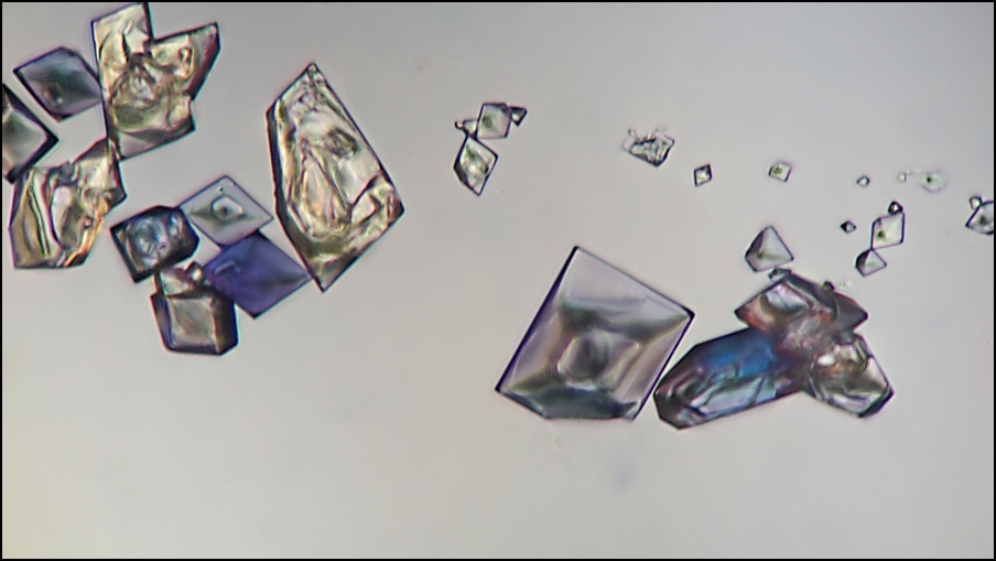

Lieber Heiko,
Danke für die Bilder. Einige der Kristalle passen aber von den Winkeln her so garnicht in mein Weltbild kubischer Kristalle. Ist das Präparat einphasig und kannst Du bitte mal mit polarisiertem Licht nachsehn, ob wirklich alle Kristalle isotrop sind? Sind die Farbeffekte (blau und gelb) real, oder handelt es sich um optische Artefakte?
Hallo Kai und Olaf,
danke für Euer Interesse und die berechtigten Fragen.
Die Kristallisation erfolgte auf dem Objektträger – suboptimal hinsichtlich Zeit, Platz und/oder Materialverfügbarkeit.
Bild eins stammt vom Rand des Tropfens. Die Kristalle werden untypisch dünn und plattig – dafür aber ,,scharf".
Die übrigen Aufnahmen zeigen Kristalle mehr aus der Mitte des Lösungstropfens – hier werden sie dicker.
Die Bilder zwei und drei entstanden durch den Algorithmus ,,B" von Helicon – nehme ich eigentlich gerne im Auflicht, hier aber verwaschen die Kanten. Außerdem fehlen bei Bild drei noch einige Schärfeebenen (ganz zu schweigen von den Rillen).
Bild vier wurde nach Methode ,,C" gestapelt: klarere Kanten, dafür harte Kontraste (und damit in diesem Fall die bessere Variante).
Züchtet man große Kristalle – mit täglichem Drehen und Entfernen von Kristallgrieß, dann entstehen Kuben (na ja nicht wirklich, da die Anlagerung an den ,,Liegeseiten" verlangsamt ist), bei denen die Ecken abgeschnitten sind. Dies lässt sich in Bild vier erahnen.
Die Farbe empfand ich nur als schick (jetzt kommen mir wirklich Bedenken) und ist der Verwendung des Hilfsobjektes ,,Knisterfolie" zwischen den Filtern geschuldet.
Hallo Heiko,
ZitatDie Farbe empfand ich nur als schick (jetzt kommen mir wirklich Bedenken) und ist der Verwendung des Hilfsobjektes ,,Knisterfolie" zwischen den Filtern geschuldet.
darf ich daraus schließen, dass Du zwischen gekreuzten Polarisatoren mit einer zusätzlichen Kunststofffolie beobachtest (fotografierst)?
Selbst dann verstehe ich die Farbe nicht, da die oben skizzierte Anordnung nur bei anisotropen Substanzen Interferenzfarben erzeugen kann.
Noch mal zur Präzisierung: sind ALLE Kristalle bei gekreuzten Polarisatoren IMMER schwarz oder hellen einige beim Drehen des Tischs (oder des Präparats auf dem Tisch wenn letzterer nicht drehbar ist) auf?
Zu den Winkeln: beim Alaun sollten Kombinatonen von Würfel- und Oktaeder-Flächen entstehen. Diese erkenne ich bei vielen Kristallen auch ganz eindeutig. Zusätzlich gibt es aber auch solche die den Querschnitt einer Salmiakpastille haben. Zu diesen (Winkeln) habe ich keine Erklärung.

Also die Frage an Heiko: wo ist denn die Probe her? Aus einer Haushaltspackung oder einer Chemikalienflasche von z. B.  Merck auf der steht KAl(SO4)2 x 12 H2O reinst. Wenn letzeres der Fall ist, würde ich das letzte Wort durchstreichen! ;)
Hallo Olaf und Klaus,
da bin ich also vor dreißig Jahren einem Alaunpanscher (ein echter Drogist  :D eben) in die Fänge gegangen: die Probe leuchtet bei gekreuzten Filtern wie ein Weihnachtsbaum.
Ich habe als Gegenprobe ,,naturbelassenes" Himalaya-Salz in der Küche aufgestöbert – selbst das verhält sich ,,anständig".
Demnach wäre die Überschrift ,,verunreinigtes Alaun" vernünftig. Vielen Dank für die Fehleranalyse, lieber Olaf.
