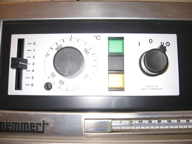

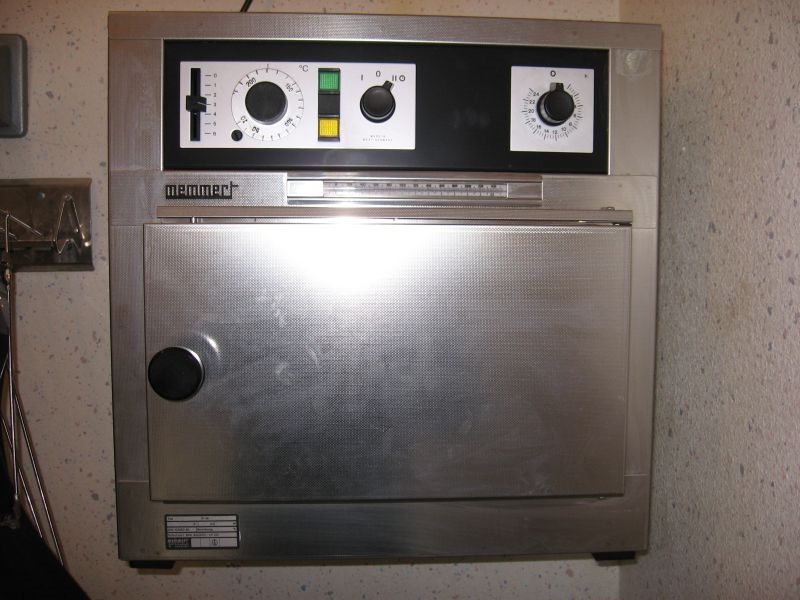

Da ich jetzt ein funktionstüchtiges Mikrotom habe, würde ich mich gerne an das Schneiden und anfertigen sowei Präparieren und Färben von Paraffinblöchen machen.
Dafür brauche ich eigentlich einen Wärmeschrank.
Mein Vater hat einen Sterilisator, der mir als Wärmeschrank sehr geeignet scheint.
Hier mal die Bilder:
Kann ich den als Wärmeschrank benutzen?
Das ist ein sehr geeigneter Memmert-Wärmeschrank. Zum Präparatetrocknen bei 40 bis 50°C nach dem Eindecken in Euparal, Malinol usw.
Zum Erwärmen einer modernen Paraffinmischung (zB Histowachs von Jung/Leica) bei 55 bis 63° würde ich ihn aber eher nicht verwenden. Geeignet ist er zwar, aber wenn er der einzige vorhandene ist, kann es Ärger mit dem Papa geben, denn alle Wände der Wärmekammer überziehen sich in kurzer Zeit mit einer ölig-schmierigen Paraffinschicht, die sich selbstverständlich dann auch auf die Dauerpräparate, Instrumente und Glassachen überträgt, die in dem Wärmeschrank erwärmt oder sterilisiert werden. Ich habe deshalb einen zweiten Wärmeschrank mit relativ kleineren Abmessungen fürs Paraffin.

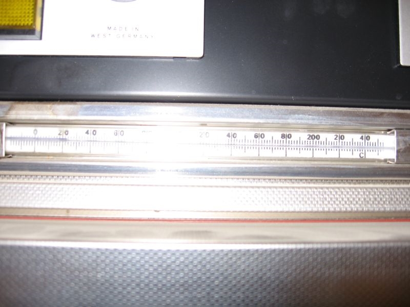

Hallo Jonathan,
der ist zum Sterilisieren ja eher auf hohe Temperaturen ausgelegt, das ist also die Frage, ob er im Bereich von unter sagen wir mal 60- 70° ausreichend genau ist.
Wenn Du mit  Lömis und Paraffin dadrin gearbeitet hats ist er eventuell für die eigentliche Aufgabe versaut. Deshalb erst fragen!!!
