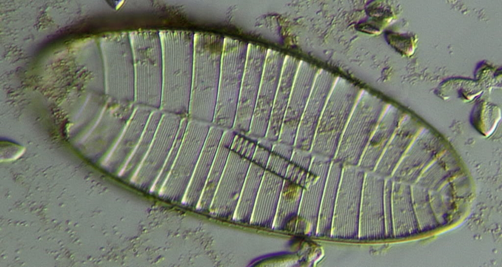

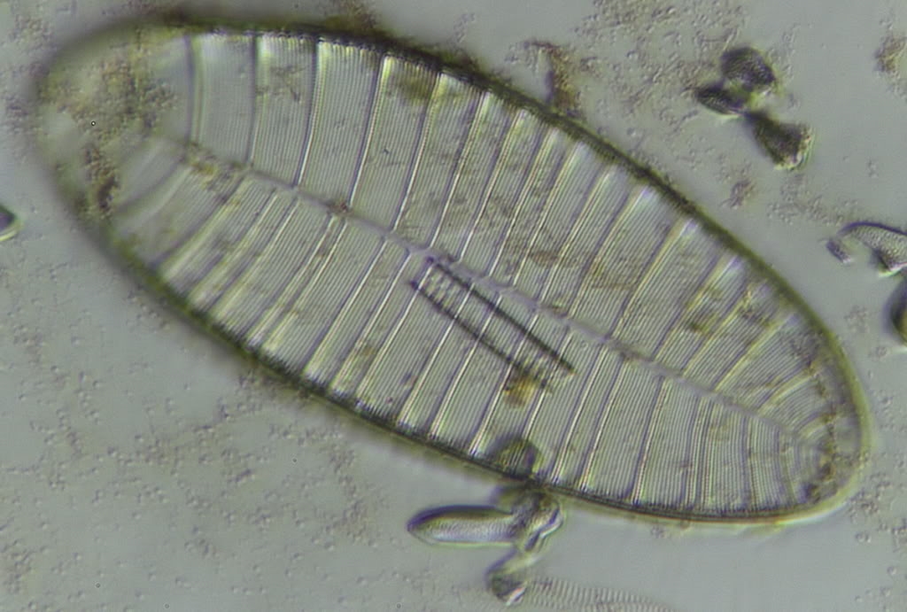

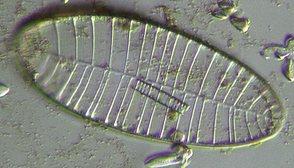

Als ergänzende Gegenüberstellung sei noch der Einfluss der Objektivapertur bei dieser Kontrastmethode gezeigt. Die Kondensorapertur ist mit 0,9 stets dieselbe:
Neofluar 25, Apertur 0,6
Neofluar 40, Apertur 0,75
Plan-Neofluar 63, Apertur 0,9
Alle Aufnahmen wurden mit derselben Nachvergrößerung gemacht und der Hintergrund um das Objekt (Surirella Gemma) weggeschitten.
