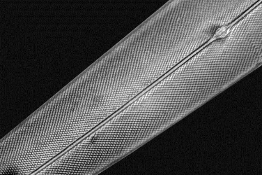

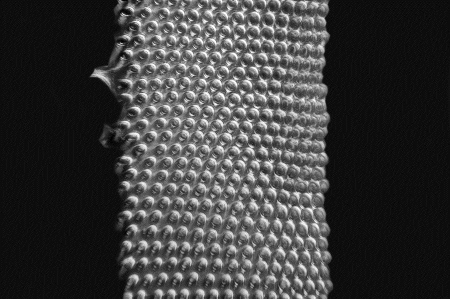

der liebe Herbert "Herne" hat mir ein 90er Lomo-Öl-Objektiv spendiert - DANKEEEEE -  ;D
und das hab ich an Diatomeen ausprobiert. Das ist das Ergebniss und mein Eduval hatte bis
eben den Charme einer Autowerkstatt, die sich auf Ölwechsel spezialisiert hat  ;D
Eduval IV, 90xÖl + 10xWF-Okular, das letzte Bild ist mit einem 4,5x negativem Projektiv gemacht.
Dadurch, das ich das Objektiv nicht abblenden konnte, ist dieser Reliefeffekt entstanden...
Wenn schon falsch, dann wenigstens gut falsch  ;D
90xÖl + 4,5x negatives Projektiv

ruhop
Hallo, Heike.
Sei ehrlich! Das hast Du mit einem REM gemacht!
Fassungslose und tiefstbeeindruckte Grüße aus dem Hintertaunus.
rheinweib
Mist...erwischt.... ;D
aber an die gnadenlose Superschärfe vieler hier gezeigten Diatomeenbilder
komm ich trotzdem nicht ran......da kann ich machen, was ich will.....

CMB
Hallo Rheinweib,
die Bilder sind schon jetzt  Klasse. Die bei einzelnen Diatomeen erkennbaren Unschärfen können auf Bewegungen bei der Auslösung zurückzuführen sein.
Diese kann seine Ursache in der Kamera,in der Auslösetechnik,  in der Verbindung Kamera -Stativ , im Eduval -Staiv selbst und im Bereich des Tisches liegen. Dies kann man systematisch abarbeiten.
Standardmassnahmen können sein:
Fernauslösung, vezögerte  Auslösung von mehr als 2Sekunden, Spiegelvorauslösung, Abschaltung aller Stabilisatorsysteme in der Kamera, Verbesserung der Verbindung Kamera-Stativ oder Entkoppelung, falls die Kamera schwerer ist . Der Kreuztisch am Eduval hat gelegentlich etwas Spiel, was dann bei hohen Vergrösserungen Auswirkungen zeigt. Das gilt auch für das Stativ selbst, insbesondere dann, wenn es länger im Gebrauch war.
Insbesondere die letzten beiden möglichen Ursachen bekommt man am Eduval nur durch Entkoppelung in den Griff.
Viel Erfolg wünscht
CMB
Hallo Heike,
schöne DF Bilder !!
Kannst du noch etwas genaueres zur DF Beleuchtung sagen ?
Ich verstehe nicht warum du ohne Abblenden überhaupt ein Dunkelfeld realisieren konntest.
viele Grüsse

rheinweib
Hallo Wilfried, ja Du hast recht, eigentlich ergab das kein richtig dunkles Dunkelfeld, ich hab
da ein bischen nachgeholfen. Der Originalhintergrund ist mittelgrau.
Hallo CMB,
Fernauslöser hab ich, Belichtungszeit war 2", Spiegelvorauslösung nützt nix, Stabi ist aus, hatte keinen Kreuztisch montiert, und das Stativ kanns unmöglich sein, das ist doch komplett aus einem Stück, ohne irgendwelche beweglichen Teile ABER, seit heute hab ich einen senkrechten Fototubus, vorher hatte ich die Kamera nämlich am Schrägtubus angeklemmt und durch den Spiegelschlag konnte das ganze durchaus ein bischen ins schwingen geraten, aber damit ist jetzt Schluss. Testaufnahmen sind in Arbeit, und das beste: mein widerlicher Hotspot ist jetzt ein Fall für die Geschichtsbücher - wunderbar.
Heike

Hallo Heike,
aha, dann ist alles klar, du hattest Ringförmige Beleuchtung also allseitig schiefe Beleuchtung (daher das schöne Relief) im Hellfeld und der Rest war Abdunkeln des Hintergrunds mit Photoshop. ;D
Trotzdem wunderbare Bilder !

Hallo Heike,
nun bin ich aber doch etwas enttäuscht. Ein Dunkelfeld läßt sich doch bei diesem Objektiv auch anders hinbekommen als mit Photoshop. Und zwar so, daß man es bereits in den Okularen sehen kann, nicht erst mit Hilfe einer Kamera.

rheinweib
Hallo Bernd,
verräts Du mir auch, wie? Bei dem DuFe-Kondensor ist so ein Röhrchen dabei, ich weiss inzwischen, daß das zum
abblenden ist, wegen der nicht passenden Aperturen, aber das Ding passt nicht ins 90er......wat nu?
Außerdem hab ich doch erst seit ein paar Tagen ein funktionierendes, wenn auch relativ einfaches Mikroskop.
Bin ja dem Zwischenreich zwischen Makro/Mikro entkommen und üüübe  ;D
Viele Tricks kenn ich doch garnicht, eigentlich kenn ich fast keinen.......
Heike
