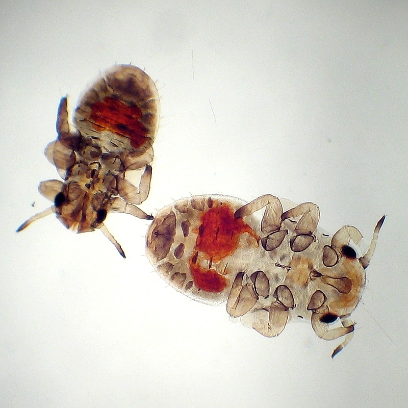

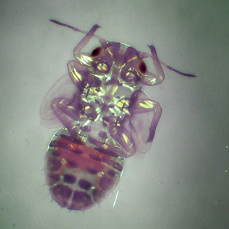

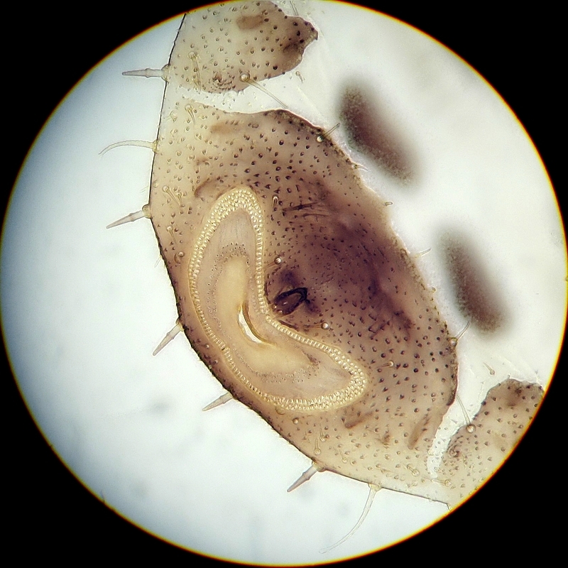

Guten Abend liebe Mitmikroskopiker,
hier nun die Bilder vom Dauerpräparat der N3 bis N5 Nymphen der Ginster-Blattflöhe.
Alle Aufnahmen über Leica DM E mit C-Plan Objektiven (Vergrößerung gemäß Bildbeschriftung) und Canon A520 am Herrmannschen Adapter.
Bild 34: Ein Häutungsrest N3 in der Übersicht bei 100x, ca. 1 mm. Gut zu sehen sind die Mundwerkzeuge mit den Saugfilamenten sowie der für die jeweilige Art charakteristische Afterring.
Bild 35: Abdomen mit Afterring und Borsten (seta) bei 400x. Auch die Borsten werden zur Artbestimmung herangezogen, hier beringte zweiteilige Borsten (ringed sectaseta). Siehe Morphologie der Psyllidis-Nymphen unter "some nymphal setal types" und "nymphal anal rings and pore regions".
Bild 36: N3- und N4-Nymphe (in Bauch- bzw. Rückenlage) bei 40x.
Bild 37: N5-Nymphe bei 40x mit gut erkennbaren Flügelanlagen.
Bild 38: Die gleiche Nymphe bei 40x in polarisiertem Licht. Die Muskulatur tritt leuchtend hervor. Leider gilt dies auch für einige Staubpartikel.
