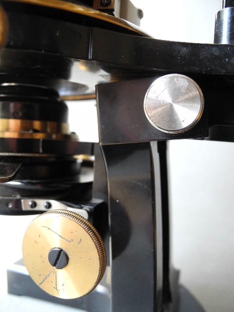

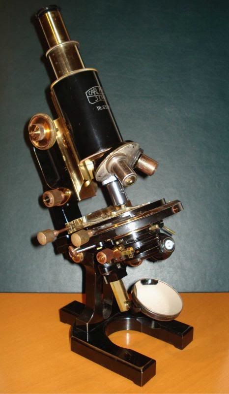

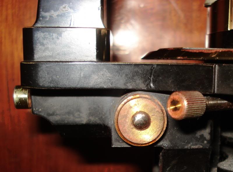

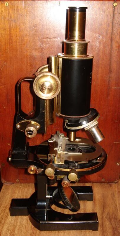

kennt jemand von Euch oder hat jemand von Euch ein Zeiss Stativ IB (ca. Baujahr 1917 und früher). Mir kommt es so merkwürdig vor, dass der Fuß krumm zu sein scheint. Ob das so gehören kann? Aber wie soll sich so was verbiegen? Ich kann keinerlei Spuren sehen, die darauf schließen lassen würden, dass das Stativ mal heruntergefallen ist oder so. Die beiden Messingstreben sind recht massiv, so dass eigentlich ein Verbiegen durch Benutzung doch auch kaum möglich ist?
Außerdem war ich im ersten Moment felsenfest davon überzeugt, dass der Revolver nachgerüstet ist. Nun habe ich aber schon wieder ein 1b gesehen (ähnliche Nummer), das auch so einen modernen Revolver hat. Weiß jemand von Euch was dazu?
Auf dem letzten Bild kann man ganz gut den Winkel erkennen, um den man das Stativ aufrichten muss, damit der Tubus in der Senkrechten ist.

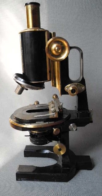

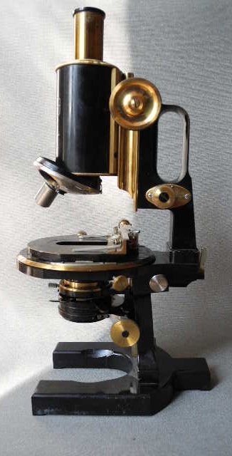

Florian Stellmacher
Lieber Thomas,
nimm's mir nicht krumm, aber bei meinem Stativ ist die Sache gerade:
Da hat sich wohl jemand draufgesetzt...  :-

Florian Stellmacher
Lieber Thomas,
ja, das ist dann doch wohl ein Ib (irgendwie hatte ich das vor Jahren mal nachgeschlagen und dann wohl falsch gemerkt). Das Stativ hängt in der Tat ganz lecht nach vorne über, die Tischhalterung ist bei Deinem aber, wenn ich das auf Deinen Bildern richtig erkenne, selbst nach unten gebogen, und das ist sie bei mir nicht.
Meins hat die Nummer 65247. Der Revolver dürfte der gleiche sein wie Deiner, das "Kleeblatt" finde ich persönlich aber auch viel schöner.
Das Stativ zurecht biegen würde ich nicht. Das Mikroskop hat gegenüber dem Tisch einen Klemmhebel, mit dem man das Mikroskop in jeder Neigung fixieren kann. So gerade wie ein Zinnsoldat habe ich es nur fürs Foto gestellt, jetzt ist es wieder bequem nach hinten geneigt wie alle anderen Mikroskope in seiner Reihe.  ;)

Florian Stellmacher
Lieber Thomas,
nee, der Fuß ist bei meinem gerade, es ist nur so, dass der obere Teil des Mikroskops sich ein klitzekleines Bisschen zu sehr nach vorne um die Kippwelle neigen lässt. Auf Deinem letzten Foto sieht es so aus, als wenn bei Deinem die senkrecht auf dem Fuß stehenden Träger oben nach vorne gebogen sind. Bei mir sind diese gerade.
Kipp das Mikroskop doch einfach nach hinten, dann siehst Du nichts mehr davon!
