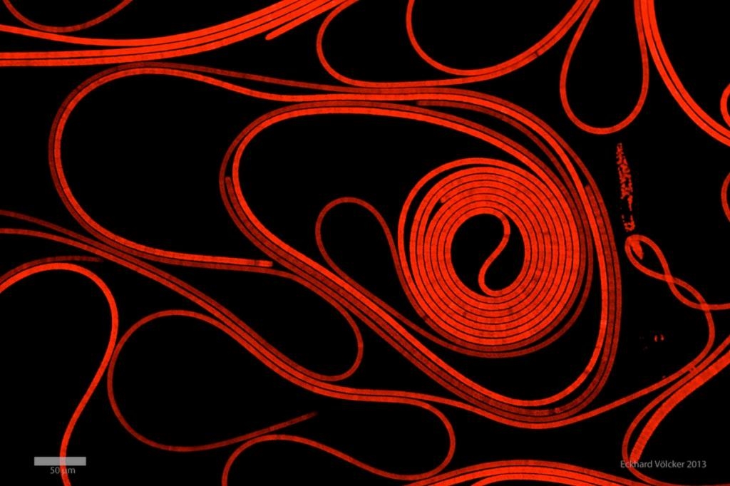

Je nach Planktonart kann das Chlorophyll durch das Anregungslicht schneller zersört werden als man zuschauen kann. Diese leidvolle Erfahrung mußte ich schon bei einem Anregungslicht von "nur" 470 nm machen.
...genau das meinte ich ja neulich in der Diskussion mit Eckhard! Seine Cyanos scheinen da entspannter zu sein. Auch bei Moosblättchen in AL Fluoreszenz kann ich zusehen wie die Chloroplasten vor meinen Augen zerbröseln!
@Ralf, um Dich zu zitieren: "COOL"  ;)
LG Bernhard

außerdem gilt es  noch zwischen der variablen Chlorophyllfluoreszenz (Kautsky-Effekt: nur wenn das Chlorophyll noch korrekt in die Elektronentransportkette des Fotosynthesesystems eingebaut ist) und der Fluoreszenz des Chlorophylls in Lösung (nach Zerstörung dieses Systems) zu unterscheiden.
Hallo Rolf,
kann man diesen Unterschied denn lichtmikroskopisch erkennen?
@Bernhard: Dank der in Cyanobakterien enthaltenen Phycobiline können diese einen größeren Teil des Lichtspektrums nutzen (keine Grünlücke). Ich könnte mir vorstellen, dass diese zusätzlichen photoaktiven Pigmente auch für eine gewise Stabilisierung des Chlorophylls gegen UV Strahlung sorgen. Dieser Effekt der sogenannten UV Absorber wird zum Beispiel in Kunstoffen genutzt, um diese etwas UV beständiger zu machen. Eventuell sind die Cyanos dadurch dann stabiler im UV als Grünalgen, die diese zusätzlichen UV Absorber nicht enthalten.
