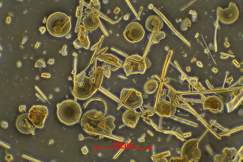

leicht genervt von einigen Diatomeen enthaltenden Frischwasserproben, die für mich schwer zu säubern sind, habe ich mich auf die Suche nach fossilen Diatomeen begeben, von deren Abbau ich in der Lüneburger Heide vor längerer Zeit gehört hatte.
In der Hoffnung leicht zu reinigendes Material (ohne organischen Anteil) zu finden, begann ich meine Suche hier im Forum. Durch einen Hinweis vom Forenmitglied Anne, die meine Motivation ein wenig verstärkt hat, fand ich den folgenden Thread im Archiv:
http://www.mikroskopie.de/mikforum/read.php?1,45054,45054#msg-45054
Dort heißt es:
…in die Lüneburger Heide, nach Oberohe bei Unterlüß gefahren. Dort gibt es einen Kieselgur-Lehrpfad in landschaftlich so reizvoller Lage, daß man sogar die Familie dazu überreden kann, mitzufahren. Kieselgur zu finden, ist aber gar nicht so einfach -- eigentlich beinahe unmöglich. Die Gruben sind entweder geflutet oder zugeschüttet und mit dichtem Kiefernwald bepflanzt. Nach eingehenden Befragungen zweier Einheimischer bin ich endlich in einer Waldschlucht fündig geworden. (Ganz merkwürdiger Fundort! Ausbeute: Ein Marmeladenglas weißer Gur)
felix
Und:
...im Juni 2006 war ich aus dem gleichen Grund in Neuohe. Dort konnte ich ohne Probleme rechts und links des Lehrpfades sowohl weiße als auch graue und grüne Kieselgur einsammeln.
W. Herwig
Im „www.“ habe ich die Homepage des Albert-König-Museum in Unterlüß gefunden. In dem Museum ist die Dauerausstellung "Kieselgur - Die Erlebnisausstellung" untergebracht.
http://www.albertkoenigmuseum.de/ausstellung_dauer.html
In dieser Ausstellung wird die Naturgeschichte der Gur und die dadurch gegebene Industrie- und Kulturgeschichte der Region erzählt.
Erst im 19. Jahrhundert wurde der Bodenschatz Kieselgur erkannt und der Abbau begonnen.
Als erstes wurde versucht, Kieselgur zum Düngen und zum Pfannkuchenbacken einzusetzen, allerdings ohne Erfolg. Als dann jedoch Kieselgur zur Herstellung von Dynamit verwendet und die Filtrierfähigkeit erkannt wurde, war der Grundstein für die Kieselgur-Industrie gelegt.
Hier in der Lüneburger Heide wurde Kieselgur an 11 Orten abgebaut, in Neuohe, wohin mein Weg mich führen sollte, von 1863 bis 1994.
Ende Mai fand ich Zeit um als erstes die Ausstellung im Albert-König-Museum zu besuchen. Auf meine Nachfrage hin, bekam ich von der freundlichen Dame an der Kasse, ein wenig Gur aus der Ausstellung. Meine Frage, ob in dem ehemaligen Abbaugebiet Kieselgur noch auffindbar ist, wurde verneint. Trotzdem machte ich mich bei strömenden Regen auf die Suche nach dem fossilen Material.
Gegenüber dem ausgeschilderten neuen Lehrpfad in Oberohe, gelangt man auf den alten Lehrpfad, in das ehemalige Abbaugebiet.
Enttäuschenderweise führte der Weg anfangs durch glattes bewaldetes Gebiet und eine Heidelandschaft. Im Anschluss an die Heidefläche verlief der Weg endlich an ein paar Mulden und Gräben entlang. Hier nahm ich eine erste Probe von einem intensiv gelben Material, welches sich später als reinen Sand herausstellte.
Neben dem Weg entdeckte ich letztendlich eine Stelle mit einem interessant aussehenden Material.
Nach dem Trocknen des Materials ließ sich beim Anfassen leicht erkennen, dass dieses kein Sand ist, obwohl auch Sand enthalten ist.
Das Schüttgewicht des Materials beträgt: 0,7 g/ml, die Dichte: 2,49 g/ml (HE-Pyknometer). Als Vergleich: Schüttgewicht gelber Sand: 1,48 g/ml.
Ein schneller Blick mit dem REM zeigte folgendes:
Dieses Material habe ich mit HCl, H2O2 und mehreren Siebdurchgängen aufgearbeitet. Eingebettet in Naphrax sind so meine ersten Diatomeen-Präparate entstanden.
Für den letzten Fertigungsschritt, dem Erzeugen des Lackringes, modifizierte ich eine ältere Zentrifuge.
Nachfolgend ein paar Bilder meiner ersten selbst hergestellten Diatomeen-Präparate. Leider ist sehr viel Bruch enthalten. Das Material besteht zu einem Großteil aus runden und länglichen Diatomeen.
Die Technik: Leitz Ortholux, LED Cree XM-L U2, Okular Leitz Periplan 10xBr, Adapter-Optik Zeiss Tessar 50mm/1:2.8, Kamera Canon EOS 1000D, Heine-Phasenkontrast, Objektive PV Apo L 40:1 und PV 20:1.
Falls jemand an dem Rohmaterial interessiert ist, versende ich gerne etwas davon, so lange der Vorrat reicht.
