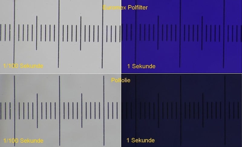

immer wieder wird nach Polfiltern gefragt, und auch ich habe mir die Frage gestellt, ob die Vorhandene, günstige Folie reicht, oder nicht.
Nachdem am Freitag die bei Thorns bestellten Euromex Polfilter gekommen sind, kann ich zumindest diese 2 Vergleichen.
Zur Erklärung, auf den Bildern links befindet sich nur ein Polfilter im Tubus und die Helligkeit der LED wurde solange angepasst, bis das Histogramm, bei der Belichtungszeit von einer 1/100 Sekunde, mittig war.
Rechts wurde die Belichtungszeit auf 1 Sekunde erhöht, der 2te Polfilter auf die Leuchtfeldblende gelegt und danach bis zur maximalen Abdunklung verdreht, an der LED-Helligkeit wurde nichts verändert.
Rein von der Auslöschung liegt die Polfolie vorne, wenn nicht die vielen Kratzer wären....
Bezugsquelle der Polfolie war übrigens http://www.teleskop-austria.at.
Da dieser Vergleich recht einfach nachzuvollziehen ist, würde ich mich hier über Bilder andere Polfilter (Zeiss,Leitz, etc.) die mit dieser Methode erzeugt wurden, freuen.

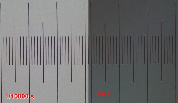

Mein Beitrag dazu
Olympus Polfilter, Objektiv SPlan Apo 10/0,4 . Die Kamera läßt sich nicht auf 1 s einstellen, daher diese Kurzzeiten.

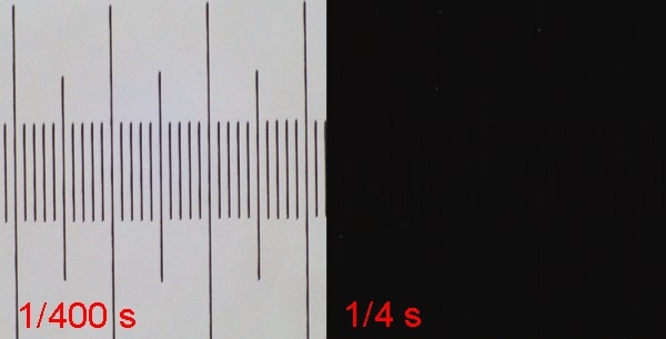

Johannes Kropiunig
freut mich, dass du einen Beitrag spendest.
Was wäre, wenn du die Belichtungszeit in den selben Verhältnis wie bei meinen Bildern eingestellt hättest, sprich mit Polfilter 1/100 Sekunde, wäre es dann schwarz gewesen ?
Johannes
Stereomikroskop: Lomo MBS 10
Laotse
Hallo Johannes,
da meine längste Bel.zeit mit dieser Kamera 1/4 s ist, habe ich das Verhältnis 1:100 wie bei Dir nun gewählt.
Das ist mit Polfilter richtig schwarz ! Da hilft auch keine Bildbearbeitung weiter.
Johannes Kropiunig
andeutungsweise kann ich auf meinen Monitor noch etwas ausmachen, mehr aber auch nicht.
Das deutet doch auf einen mächtigen Qualitätsunterschied von Olympus und Euromex Polfilter hin, das hätte ich so extrem nicht erwartet.
Danke für diesen Einblick.
Johannes
Laotse

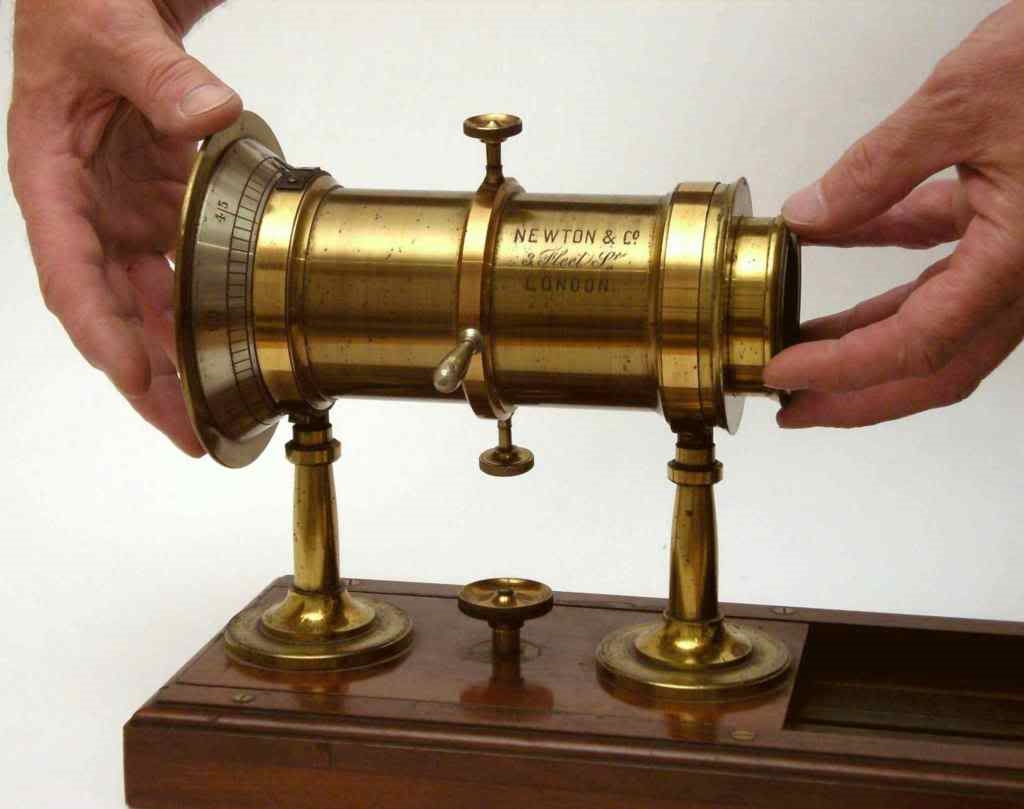

Lieber Gerd,
Thomas hat schon recht, echte Nicolsche Prismen wurden schon lange durch andere Bauformen ersetzt. Ziel aller Bestrebungen war immer möglichst Material-sparend zu arbeiten und trotzdem perfekte Polarisation zu erzeugen, da Calcit in der erforderlichen optischen Qualität (Einschluß-frei, wasserklar, unverzwillingt etc.) extrem selten ist. Da außerdem die Verarbeitung, vor allem die Politur der End- und Trennflächen, sehr problematisch ist, war der Preis für Prismenpolarisatoren immer hoch. Ein einfaches Prisma mit nur 5 mm Kantenlänge der Endfläche kostet heute schon ca. € 500,-; der Preis für ein gutes Ahrensprisma in der für einen Mikroskop-Polarisator erforderlichen Größe übersteigt leicht den Wert des gesamten übrigen Stativs.
Das Original Nicol hat Endflächen, die nicht senkrecht zur Beobachtungsrichtung stehen, daher gibt es erhebliche Bildfehler beim Einschalten eines solchen Elements. Besser, und daher schon früh besonders abbildungsseitig als Analysator eingesetzt, ist das Glan-Thompson Prisma und die Königsklasse ist das Ahrens Prisma, das aus drei Einzelprismen zusammengesetzt ist und bei kleinsten Materialverbrauch den größten Polarisationswinkel erzeugt.
Richtig große Polarisationsprismen sind so selten, daß sie bereits um 1900 in der einschlägigen Fachliteratur einzeln erwähnt wurden. In diesem Bauteil einer optischen Bank der Fa. Newton, London "Optician to the Queen" für die Demonstration von Polarisationseffekten (auch Polariskop genannt), steckt ein Nicolsches Prisma von 16 x 5 cm. Weltweit gabe es sicher weniger als ein Dutzend solcher Giganten.
Vorteile der Kristallpolarisatoren sind:
  • beste Polarisationseigenschaften
  • größere spektrale Bandbreite, vor allem im IR-Bereich
  • größte Lichtausbeute (etwa 50% Lichtausbeute gegen ca. 30% bei Folien
  • geringere Aufheizung bei Verwendung starker Lichtquellen, da die Wirkung durch Totalreflektion eines Teilstrahls erzeugt wird und nicht durch wärmeerzeugende Absorption
...wenn, ja wenn nur der Preis nicht wäre...
Für Routineuntersuchungen im sichtbaren Licht genügen Polarisationsfolien allen Anforderungen.
