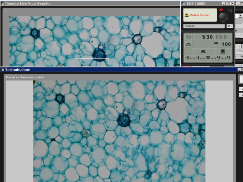

Johannes Kropiunig
Hallo Max,
bei der Canon heißt das Zauberwort Lve-View.
Du hast ein Live Bild und kannst die Kamera komplett vom Laptop aus steuern.
Johannes
