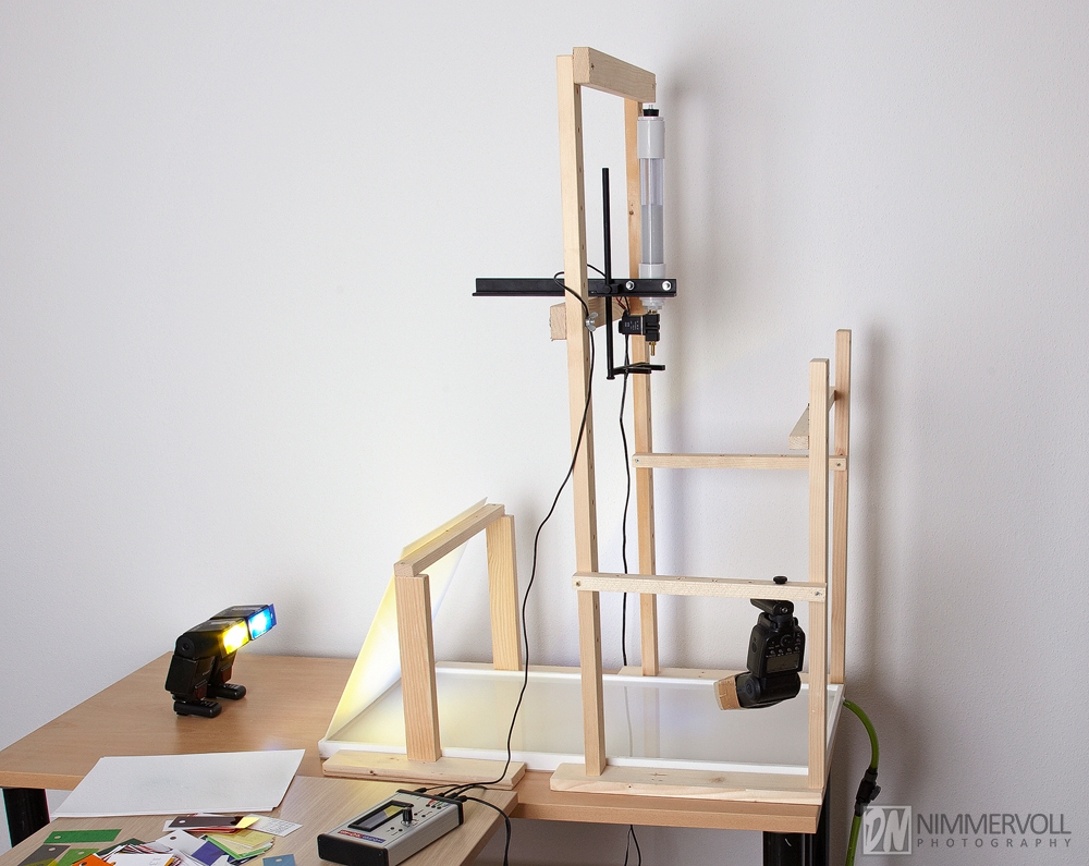

Wichtig ist außerdem noch das man Blitze mit einer kurzen Abbrenndauer verwendet. Das Foto wird also nicht durch eine kurze Belichtungszeit der Kamera eingefroren, sondern durch die Leuchtdauer der Blitze! Man kann mit der Kamera also auch 1 Sekunde lang belichten. Die Fotos werden dennoch scharf.
Ich verwende dafür ganz normale Aufsteckblitze. Diese Blitze brauchen nicht mal TTL oder sonstiges können, sie brauchen lediglich eine hohe Leitzahl und man muss sie bis auf eine Leistung von 1/128 drosseln können. Denn genau dadurch verkürzt sich die Abbrenndauer auf bis zu <1/20.000 Sekunde! Stärker als 1/32 Leistung sollte man die Blitze nicht einstellen. Ansonsten hat man bereits deutliche Bewegungsunschärfen im Bild.
Der Blitz steht dann hinter einer Acrylglasplatte mit etwa 45% Lichtdurchlässigkeit. Mit dieser Beleuchtung hat man ein sehr weiches Licht. Zusätzlich kann man den Blitz mit Farbfolien bestücken um so auch die farbigen Hintergründe zu erzeugen. Wenn man mehrere Blitze zur Verfügung hat, kann man natürlich auch Hintergründe mit einem Farbverlauf erzeugen.
Damit man sich bei der Tropfenfotografie besser auf die Formen und dem Licht konzentrieren kann, empfielt es sich für die Steuerung der Tropfen einen Mikrokontroller zu verwenden. Angefangen habe ich mit dem StopShot von Cognisys. Den StackShot kennen hier ja bereits einige der vom selben Hersteller ist.
Mittlerweile verwende ich jedoch den GlimpseCatcher. Dieser basiert auf Arduino. Er hat den riesen Vorteil, das ich auch mehrere Magnetventile gleichzeitig ansteuern kann. So kann ich z.b. von unten einen Wasserstrahl nach oben schießen, während von oben ein Tropfen nach unten fällt und diese dann miteinander kollidieren.
Bis zu 12 Ventile können so gleichzeitig auf die Millisekunde genau gesteuert werden.
Seit ein paar Wochen bietet Cognisys mit dem StopShot Studio das selbe an.
Hier seht ihr das Basic Setup für die Classic TaTs:
