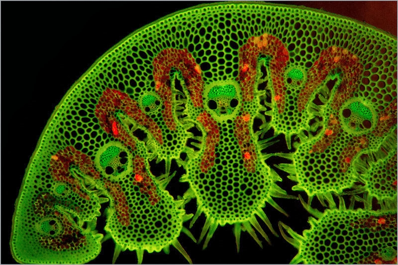

Bei ausgedehnten Spaziergängen und Fahrradtouren fiel mir ein, das Jörg (Fahrenheit) schon längst einmal den hier überall zu sehenden Strandhafer behandelt hat: https://www.mikroskopie-forum.de/index.php?topic=6518.0 und https://www.mikroskopie-forum.de/index.php?topic=8476.0 .
Und so beschloss ich eine Ansicht des Strandhafers mit einem ungefärbten und unfixierten Schnitt hier im Forum zu ergänzen. Schnell und recht gute Schnitte bekam ich mit dem Rasierklingenmikrotom, hierfür wurde einfach ein Blattstück mit Tesafilm an einem Holundermarkstängel fixiert und eingespannt und unter Wasser geschnitten, das heißt Probenoberfläche und Rasierklinge wurde so mit je einem Tropfen Wasser benetzt, das der Schnitt im Wasser erfolgte.
Diese Aufnahme ist eine gute Gelegenheit zu sehen, ob ich für mein ursprüngliches Vorhaben alles mitgenommen habe, jetzt aber für die Primärfluoreszenz (Autofluoreszenz) genutzt wird. Darüber hinaus wollte ich versuchen, meine optische Ausrüstung zu verschlanken, denn ich komme einer Empfehlung von Joachim (-js-) nach, bei Endlichoptik Aufnahmen mit der Canon 600D machen zu können, in dem statt komplexer ,,Relaisoptik" einfach nur ein für diese Kamera gerechnetes Kameraobjektiv genommen wird. Es ist das Canon EF 40 mm, ein Pancake mit passender Eintrittspupille für das Zeiss Kpl 10x W Brille. Bis Joachim mir einen angepassten Adapter anfertigen lässt, mache ich die Aufnahmen mit aufgelegter Kamera. Es ist halt ein Provisorium, aber um zu sehen was geht, muss es sein.
Bild 2 Strandhafer Blattquerschnitt, Primärfluoreszenz mit Blauanregung und Durchlicht-Dunkelfeld. Zeiss Standard, Mikroskopobjektiv Planapo 10/0,32, Okular Kpl 10x W Brille, Canon 600D mit Canon Lens EF 40 mm

Lieber Rolf-Dieter,
für so mal eben nebenbei ist der Schnitt exzellent. Die Rollblätter des Strandhafers sind keine einfachen Kandidaten!
Im Strandhafer sind die Totenköpfe aller Piraten und Strandräuber verewigt - 3 grosse und 4 kleine zähle ich auf Deinem Bild.
Bernd Kaufmann

Eines ist mir jedoch aufgefallen. Die Fluoreszenzaufnahme scheint doch recht gut zu gefallen. Ich erkläre es mir mit der Kombination Durchlichtfluoreszenz bei Dunkelfeld. Wie einst Werner Jülich und Thomas (TPL) zu mir sagten, ist das eine bzw. die ursprüngliche Fluoreszenzanwendung. Bestätigt finde ich es in dem Umstand, dass die Kamera trotz langer Belichtungszeiten gut damit zurecht kommt. Das Strandhafer-Bild wie auch das nachfolgende sind nicht nachbearbeitet, bis auf das Anheben der Belichtung beim Konvertieren der Aufnahme-RAW-Daten. Der Farbabgleich erfolgte vorher in der Kamera mit fest voreingestelltem Standard-Weißabgleich ,,Leuchtstofflampe", das im Ergebnis mit dem visuellen Beobachtungseindruck vergleichbar ist.

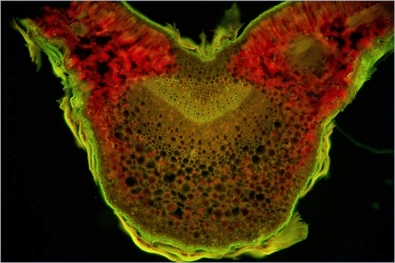

Es gibt ja schon fast nichts im Mikroskopieforum was nicht schon behandelt wäre. So auch der Sanddorn, ein für den Dünen- und Vogelschutz typisches Inselgewächs, das Hans-Jürgen Koch hier ausführlich dargestellt hat: https://www.mikroskopie-forum.de/index.php?topic=15446.0
Ich möchte es mit einem ungefärbten und unfixierten Blattquerschnitt, genauer von der Blattmittelrippe ergänzen.
Vorerst ein paar sanddornbezogene Eindrücke.
Bild 3 Sanddornanpflanzung zum Dünen- und Inselschutz
Bild 4 Sanddorn wird auch kommerziell genutzt und zum Teil von darauf spezialisierten Geschäften angeboten
Der Schnitt erfolgte genauso wie beim Sandhafer beschrieben. Ein wichtiger Hinweis noch. Für beide Aufnahmen (Strandhafer und hier der Sanddorn) ist der Kondensor mit Wasser immergiert.
Bild 5 Sanddorn Blattquerschnitt (Mittelrippe), Primärfluoreszenz (Autofluoreszenz) mit Blauanregung und Durchlicht-Dunkelfeld. Zeiss Standard, Mikroskopobjektiv Planapo 10/0,32, Okular Kpl 10x W Brille, Canon 600D mit Canon Lens EF 40 mm
