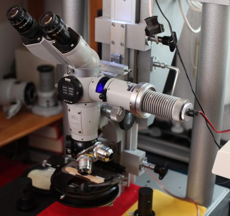

Hallo Heike -
da ich ebenfalls Kombinationen liebe, die von den Konstrukteuren so nicht vorgesehen waren, hier noch eine Erweiterungsmöglichkeit für Dein System - falls Du den Pollenportraits mal noch eine nette Fluoreszenz überlagern möchtest:
rheinweib
Hallo Rolf,
ja, ich hab schon "befürchtet", das es für das Epi-Mik viel Zubehör gibt.....
Wie würden die Pollen so beleuchtet wohl aussehen?
Heike
rheinweib
#41
das ist HDDs Epi-Mik-Höllenmaschine ;D
born to be wild..... ;D ;D
Grüüsschen
Heike
Liebe Heike,
das "Auflicht-Epi-Messmikroskop" von HDD erkenne ich nur an den violetten Lackmarkierungspunkten wieder- ansonsten kann ich nur sagen: "was bist du doch groß geworden"! :D
Ich habe gehört Horst-Dieter hätte sich extra einen Lastenaufzug ins Haus einbauen lassen. ;D
Zum Thema "koaxiales Auflicht" kann ich nur sagen: das habe ich mit dem "MeMi" rauf und runter durchprobiert: damit kannst du diese tollen Bilder nicht machen, die du uns mit der indirekten Beleuchtung hinzauberst. Das Auflicht-Dunkelfeld ist für strukturierte, aber ebene Proben sehr gut und gibt eindrucksvolle Bilder, aber Stacken von 3D-Objekten wird meistens nicht so doll.
Ansonsten muss ich beim Ansehen der Fotostrecke der USA-Insekten, die Bastian verlinkt hat nur sagen: da könntest du locker auch mithalten!
Klaus Wagner
