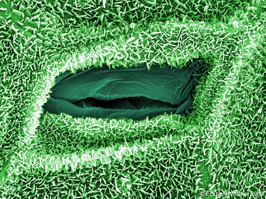

Ich habe für mein Aquarium etwas Froschbiss (Limnobium laevigatu) bekommen. Anscheinend war bei der Portion auch eine andere Schwimmpflanze dabei, die von den Blättern fast genauso wie Froschbiss aussieht, aber ein "giftigeres" Grün zeigt. Ausserdem fühlt sich die Blattoberseite "pelzig" an.
Ich wollte ausprobieren, wie der Unterschied in der Bildqualität zwischen einer unbehandelten Probe auf dem Kühltisch mit dem VPSE (Variable Pressure Sekundär Elektronen Detektor - kann bis 500 Pa Druck arbeiten) und einer besputterten Probe im Hochvakuum ist. Der Test mit der unbehandelten Probe muss verschoben werden - da fehlt noch ein Treiber für die Steuerung des Kühltisches.
Der Pelz hat das Vakuum natürlich nicht überlebt und ist in sich zusammengefallen. Aber die lustige Struktur der Kutikula und die hungrige Spaltöffnung waren doch zwei Bilder wert.

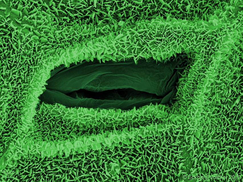

Angeregt von Jans Vorschlag habe ich mich mal an der Colorierung mit gimp versucht, hier die Ergebnisse.
Jan
Hallo Jan,
gut gelungen.
Nun ist ja alles subjektiv, aber ich persönlich würde die knalligen weißen "Stacheln" in dem zweiten Bild noch etwas "abtönen".
JaRo

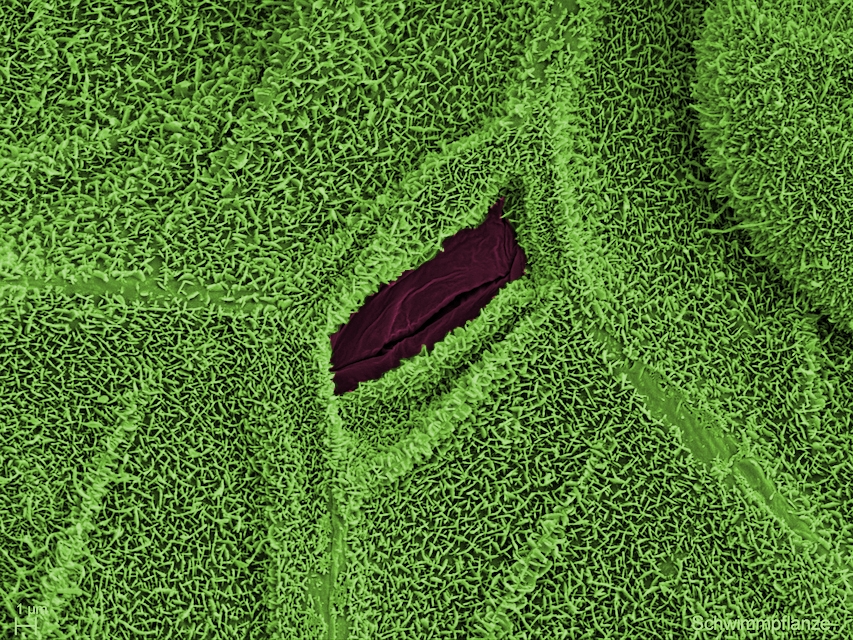

ich habe es jetzt noch einmal ein wenig dunkler gemacht und, als eine etwas gewagtere Version die Spaltöffnung violett gefärbt.
Jan

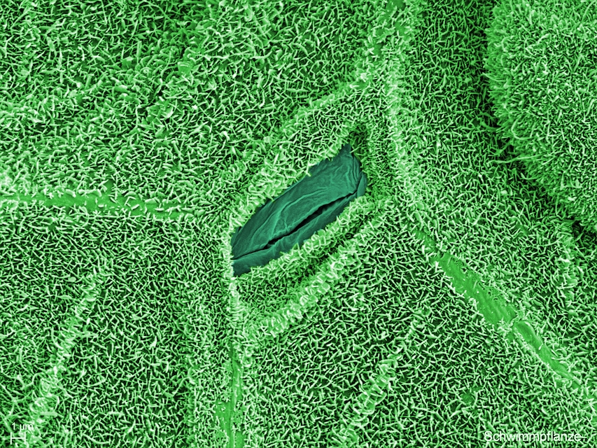

auch wenn mein Namensvetter mir schon zuvorgekommen ist, stelle ich gerne meine Farb-Version vor:
Das ganze kann an den Rändern natürlich noch viel viel sauberer sein, aber irgendwann nähert sich der Zeit-Kostenfaktor nur noch asymptotisch dem Nutzen-Faktor.
