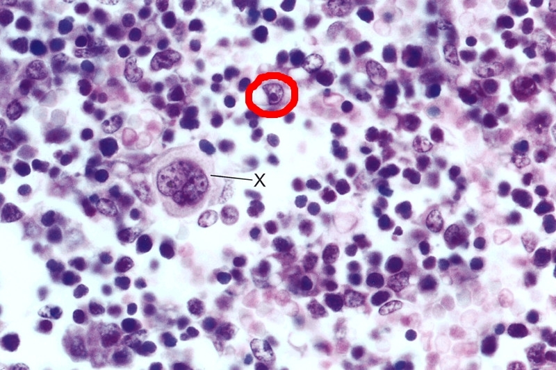

Bild stellt rotes Knochenmark dar
X = Megakaryozyt
kann jemand die restlichen Zellen bennen?

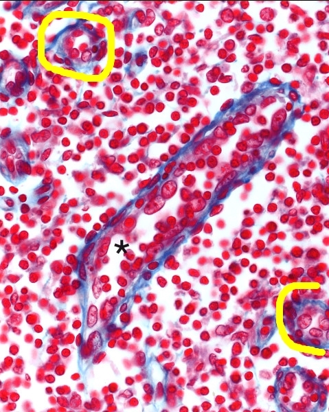

* = hochendotheliale Venole = HEV (in einem Lymphknoten)
was sind denn die anderen blauen Kreise in der Peripherie? Ich schätze mal auch Blutgefäße - aber welche? Auch HEV?

Zu dein Knochenmarkbild sieht es aus als ob die Zelle im Roten Kreis ein Normoblast ist (ein vorlauf Stadium von ein Erythrozyte die hier noch Kernhaltig ist). Bestimmung von Knochenmark ist aber nicht so einfach weil da fast alle Zellen in ein anderes Differenziertes Stadium sind.
z.B. Histochemische Nachweis könnte da ausschliessen. Frage z.B. Ralf Feller mal, der ist Spezialist in Blutbildung.
Die Megakaryozyt ist richtig denke ich.

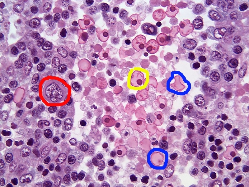

Hier nochmal ein Bild von eine Mausembryo. Da sind viele Stadia von Erythrozyten zu sehen.
Zu deinen hochendotheliale Venole = HEV (in einem Lymphknoten) denke ich auch das du da recht hast. Sogar das Hohe Endothel kann man in die zwei Gelbe Kreisen sehen. Es könnte durchaus sein das du die gleiche Venole drei mal angeschnitten hast.
Das solltest du dich immer in acht nehmen das ein 'coupe' nur ein zweidimensionalen Schicht ist von dreidimensionales Gewebe.

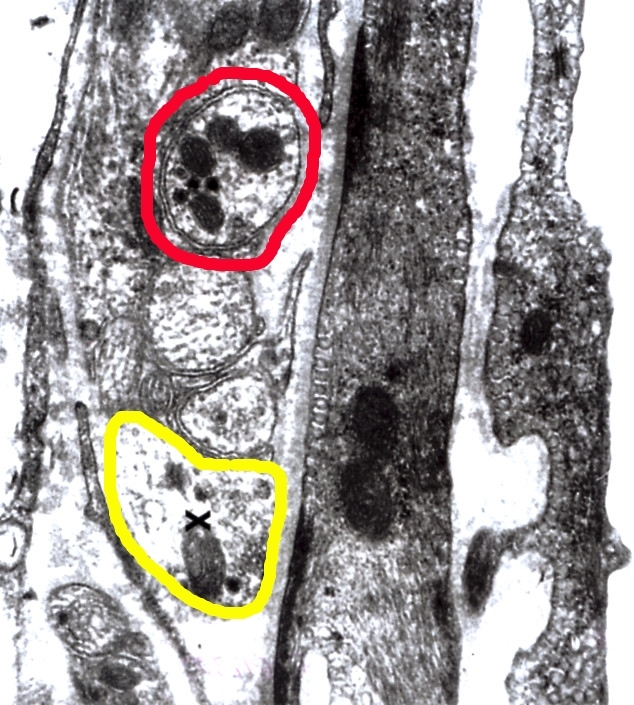

Bild zeigt eine Arteriolenwand
gelb = Nervenendigung in der Adventitia
was ist rot ??
und wer kann mir sagen, wo sich hier die Basallamina befindet ?

nur noch mal zur Sicherheit: sind diese hellen Zellen in der Bildmitte von deinem Knochenmarks-Bild die verschiedenen Stadien der Erythrozyten? Was sind denn die umgebenden, etwas dunkleren Zellen? Granulozyten?
liebe Grüße Ruby
Rubs
habe ich das richtig verstanden?
rot = Megakaryozyt
gelb = Erythrozyt-Vorläufer
blau = ??? (ist das ein reifer Erythrozyt? Ich sehe keinen Zellkern)

Zum Knochenmark. Mein Bild stammt nicht vom Knochenmark. Es kommt aus ein Mausfetus Leber. Da wird zuerst das Blut gebildet. Ob es Blut oder Hepatozyten sind weis ich nicht. Dein Roten Kreis ist eine Megakaryoblast oder -zyte, Blau kann eine reifere Erytrozyte sein aber auch ein Normoblast wovon den Kern nicht angeschnitten ist. Bleibt also unsicher.
