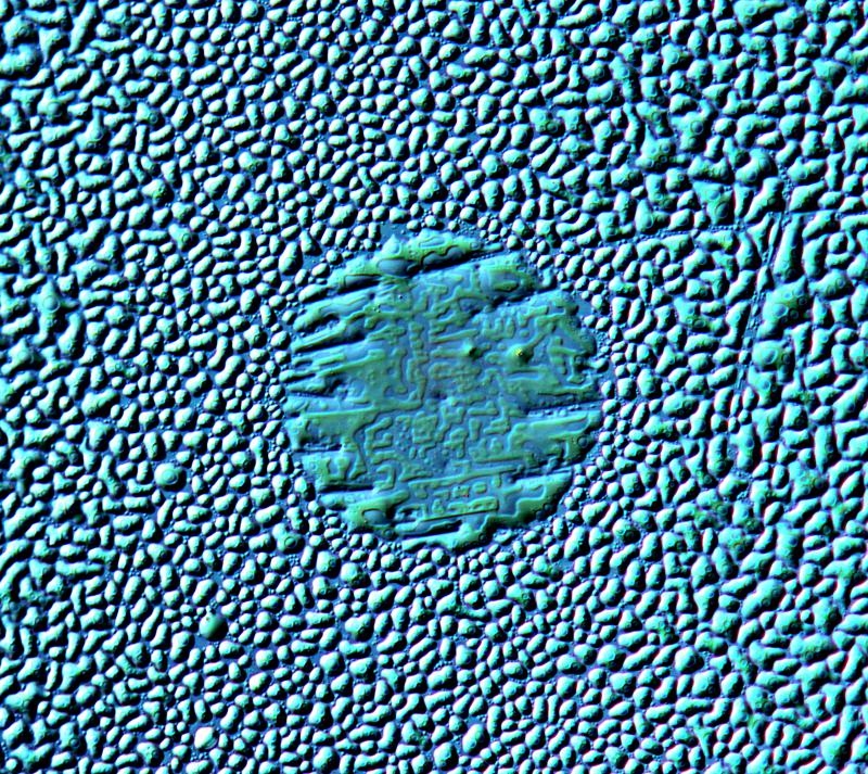

hier habe ich ein Bild für die Rätselriege - ob das schon mal jemand gesehen hat? Ich bin gespannt auf kreative Vorschläge!
sollte alles echt sein (Farbe, ...) tippe Ich mal auf eine raue Plastik-Oberfläche mit rauer Struktur.
obwohl Du ja keinen Preis ausgelobt hast (einen Burger oder eine Portion Chicken Nuggets hättest Du ja schon springen lassen können  ;)) beteilige ich mich mal:
Ein Teil Deines Bildes er sieht ein wenig aus wie ein Flüssigkeitskondensat. Ich habe mal ein ähnliches Foto von Kondenswassertröpfchen am Deckglasrand anfertigen können. Bei der Struktur in der Mitte fehlt mir aber die zündende Idee....evt. ein verirrtes Immersionsöltröpfchen?
Da schliesse Ich mich doch gleich an. Bei näherer Betrachtung würde Ich auch auf Kondeswassertröpfchen tippen.
Zitateinen Burger oder eine Portion Chicken Nuggets hättest Du ja schon springen lassen können

Zum Rätsel: nein kein Wasser auch keine Kunststoffoberfläche lieber Jorrit.
Eine andere Sicht auf die selbe Stelle:
Eine (Matt-)Lack-Oberfläche mit einem Punkt drauf??
Willy
Ich habe ein Alu Blech das sieht sehr ähnlich aus. aber ohne Punkt.  ???
der Punkt ist ein singulärer Punkt in der Fläche. Aber weder Lack noch Alu!

Die Ansätze "Kondensat - Flüssigkeitströpfchen" waren auch absolut richtig.
Ich habe mal wieder Flechten-Sublimationsversuche gemacht. Ralf Wagner hatte im AT-Forum eine Flechte vorgestellt, die Vulpinsäure enthält und ich wollte mich daran mal wieder versuchen. http://mikroskopie-forum.at/index.php?page=Thread&threadID=456
Wohl wissend, dass Depside und Depsidone nicht gerade thermostabil sind. Er hat mir 3 verschiedene Flechten geschickt, die ich mit dem Mikrosublimator gequält habe.

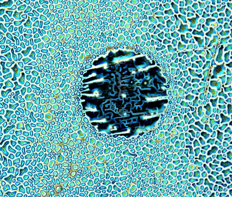

Nun ja es gab einen Niederschlag, der aber in Form von Tröpfchen erschien. Dieses runde "Fenster" hat sich beim Auflegen eines Deckglases gebildet - ein reines Zufallsprodukt. Hat mir aber gefallen. Wie durch unterschiedliche Kontrastierung ein völlig anderer Bildeindruck entsteht zeigen diese beiden Bilder erst DIC dann PH.

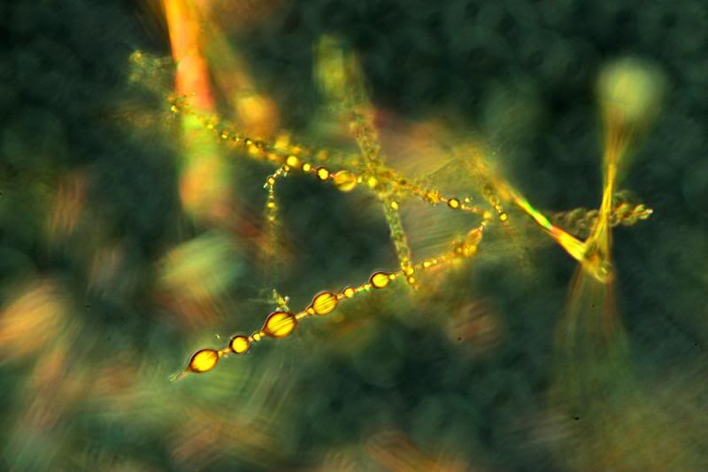

Ein Tropfen Ethanol auf das Kondensat hat dann doch noch zu schönen Kristallen geführt.

Es haben sich doch ganz kuriose Bilder ergeben. Besonders das Bild mit den Kondensattröpfchen auf einer Kristallnadel.
Danke, lieber Klaus, dass Du den/die Vulpus noch ,,erlegt" hast.  ;)
Kondensat am Kristall – legt das nicht den Schluss nahe, es handele sich um verschiedene Substanzen?
Und das Kondensat mit Kristallisationshemmung – würde da ein ,,Nadelkratzer" etwas ausrichten?
Alkohol als ,,Kristallisationsvermittler – hast Du Eth. abs. verwendet bzw. kann Wasser eine Rolle spielen?

Lieber Heiko,
ich bin sicher, dass wir ein Gemisch haben. Die Kristalle wachsen z. T. sogar nach einiger Zeit aus dem Kondensat. Das hatte ich schon bei Papaverin, das in unterkühlter Schmelze erst nach Tagen anfängt in Rosetten zu kristallisieren und nach Wochen ist alles kristallisiert.
Der Tropfen Ethanol (96%) wirkt wie umkristallisieren. Aber es bleibt immer noch flüssiges übrig.
Manchmal initiert der Kontakt zu einem aufgelegten DG die Kristallisation
