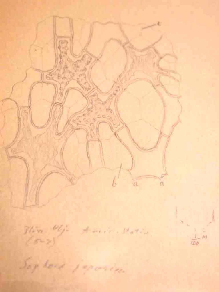

Dass Mohl mit diesem Mikroskop auch geforscht und die Verwendung der jeweils benutzten Objektive genau dokumentiert hat, geht aus dieser Zeichnung hervor:
In Mohls winziger Schrift kann man entziffern: Plössl (5-7) Amici Stativ. Mohl konnte sich die besten Mikroskope der damaligen Zeit leisten.
Vielleicht kann ein Leser dieses Forums auch den Namen der gezeichneten Pflanze entziffern: "Septeis ?? japonica?" und die Zeichnung interpretieren? Ich nehme an, die Zeichnung diente als Vorlage einer späteren Veröffentlichung.

Rolf-Dieter Müller
  • Beiträge: 926
Erster Vorschlag zum Pflanzennamen
« Antwort #12 am: April 18, 2009, 20:14:59 Nachmittag »
Mit besten Grüßen aus Tübingen,
Alfons Renz
Hallo Herr Renz,
ich möchte zur Beantwortung Ihrer Frage mit einem ersten Vorschlag zum Pflanzennamen beginnen.
Könnte es Sophora japonica (Japanischer Schnurbaum) heißen?
Viele Mikrogrüße
