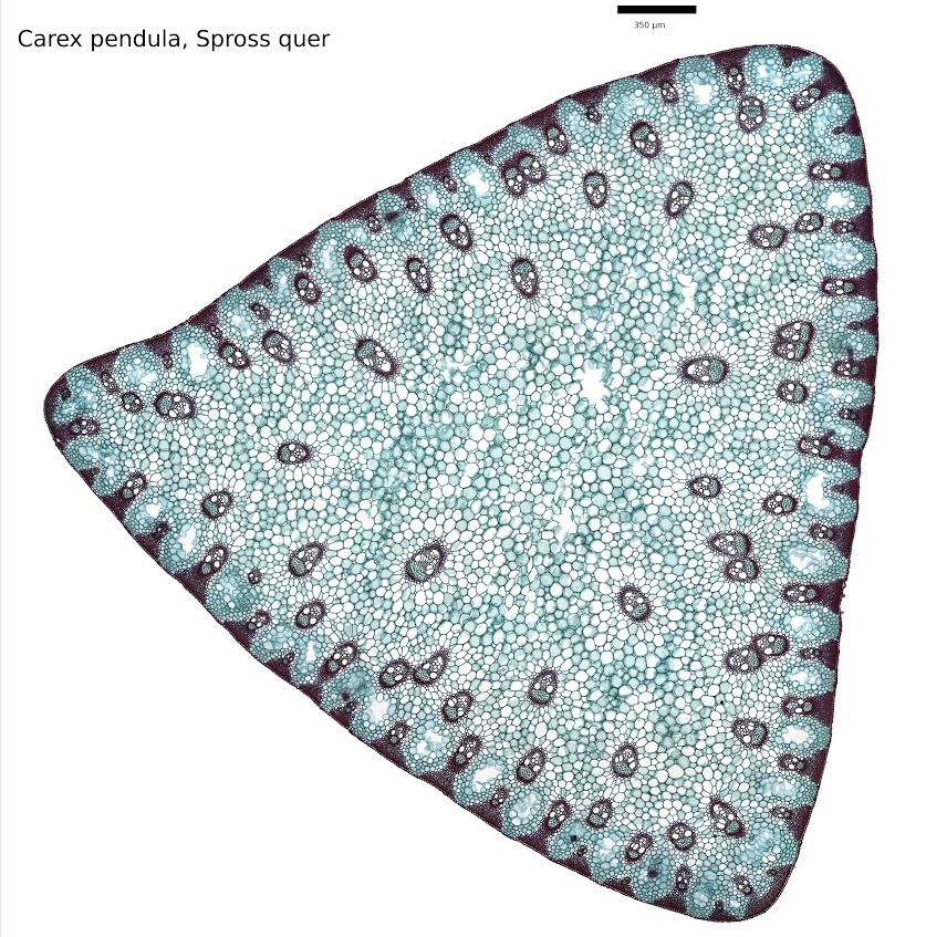

Carex pendula, Sproß quer, Schnittdicke ~40µm, gefärbt mit W-3A-Färbung nach Wacker (Acridinrot-Acriflavin-Astrablau):
korr: gefärbt mit Etzold Grün
Die Vorgehensweise zur Färbung kann man z.B. bei Hans Jürgen Koch nachlesen, z.B. in seinem interessanten Beitrag über den "Japanischen Schlitzahorn":
https://www.mikroskopie-forum.de/index.php?topic=18854.0
Hier der Link um das Bild herunterladen zu können: https://lh3.googleusercontent.com/-CF2WXx-wAbQ/Uk3GtwDeVXI/AAAAAAAABbs/k95bWlemp8o/s0-I/Carexpendula_152Bilder_7000x7081.jpg
Das Bild hat 7000x7081 Pixel.

Vielleicht noch etwas zur Präparationsmethode:
Die Wurzeln der Carex bilden eine Art Aerenchym aus - d.h. der lockeren Zellverband in der Wurzelrinde ist nicht erst durch die Präparation entstanden, sondern dürfte eine
Möglichkeit darstellen Sauerstoff in die Wurzeln zu leiten.
Dieses Aerenchym erschwerte das Scheiden der Wurzel sehr, zumal ein sklerenchymatischer Ring unterhalb der Rhizodermis beim Schneiden das innere weiche Gewebe zerquetschte.
Erst nach Durchtränken mit PEG konnte ich schöne Resultate erhalten, eine Vorgangsweise die ich auch bei den Blättern verwendete.

Vielleicht noch zur Information: Die zweite Zahl im Dateinamen der jeweiligen Bilder gib an wieviele Einzelbilder beim Zusammensetzen verwendet wurden.

Was mich nur etwas wundert ist der Ausfall der Färbung. Eigentlich sieht die Färbung nicht typisch nach der Wackerfärbung aus. Oder sieht man das erst im Detail?

ZitatWas mich nur etwas wundert ist der Ausfall der Färbung. Eigentlich sieht die Färbung nicht typisch nach der Wackerfärbung aus. Oder sieht man das erst im Detail?
Der Spross-Querschnitt liegt schon länger zurück und tatsächlich - ich habe meine Unterlagen befragt - den habe ich mit Etzold Grün gefärbt.
Die Wurzel und das Blatt ist aber W3A.
