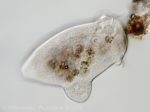

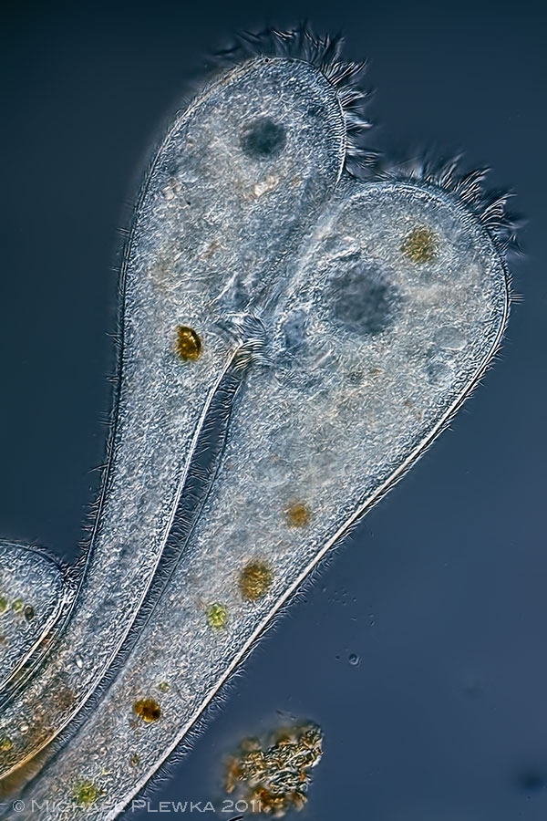

1. Stentor muelleri:

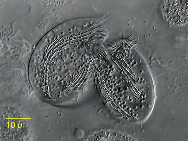

2.Chilodonella uncinata:

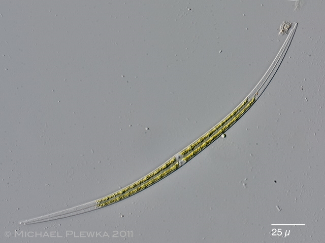

5. Closterium aciculare:
Ich bin mir ziemlich sicher, dass einige andere Forenmitglieder ebenfalls eine Menge zu dieser "Zusammenschau des Zusammentreffens" beisteuern können.
beste Grüße Michael Plewka

die Bilder sind wie immer ... - es fehlen mir die Worte.

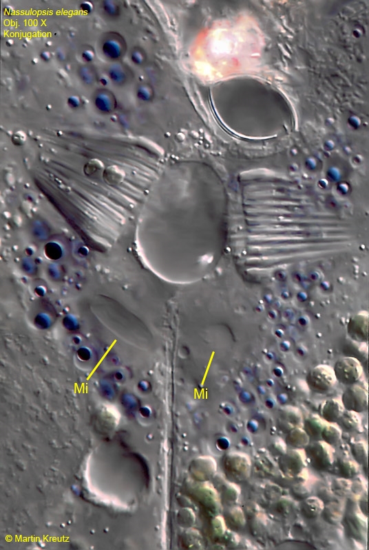

Aber ich möchte hier den thread "Konjugation" von Dir nicht unnötig verwässern und gebe hier noch einen Fund zum Besten, der jedoch einige Tage zurück liegt. Es handelt sich um eine Konjugation bei Nassulopsis elegans. Dieser Ciliat ist Nassula ähnlich und trägt auch eine Reuse. Er ist sehr farbenprächtig, weil er im "Kopfbereich" (also apikal) eine Ansammlung von violett-blauen (ÖL)Tropfen trägt. Ich hatte das Glück, eine Massenentwicklung mit erleben zu dürfen und bei dieser Gelegenheit konnte ich auch eine Konjugation bebachten. Durch die Reuse (= Mundöffnung) scheint es, als wenn sich die Ciliaten küssen:
Unter Ölimmersion erkennt man dann weitere Details. Die Mikronuklei der beiden Exemplare befanden sich gerade in meiotischer Teilung und waren zur Mundöffnung zum bevorstehenden Austausch aufgerückt. Ich hatte die beiden also gerade im richtigen Moment kurz vor der "Übergabe" erwischt. Der eine Mikronukleus (der linke) ist schön lateral getroffen und man erkennt ansatzweise die feinen Chromosomen darin, die sich gerade trennen. Der andere Mikronukeis (rechts) ist apikal getroffen und erscheint deshalb rund.
Ich wünsche viel Spass beim anschauen und einen schönen Abend!

Martin Kreutz
wie die Mikronuklei nach abgeschlossener Meiose zwischen beiden Zellen ausgetauscht werden, konnte ich auch noch nie direkt beobachten. Ich habe gerade mal in die Lit. geschaut (Hausmann, K., Hülsmann, N., Radek, R.: Protistology, Schweizerbart'sche Verlagsbuchhandlung, Berlin, Stuttgart 2003) und dort steht auf S. 253:
" Finally, membrane fusion results in a cytoplasmic bridge between the paired cells. ..... The migratory nuclei move into the partner cell through the cytoplasmic bridge".
Warum die Mundregion als Kontaktpunkt gewählt wird und nicht irgendeine "Andockstelle" auf der Zelloberfläche, steht dort nicht erklärt. Jedenfalls wird die Mundöfnung nicht zum Transfer benutzt. Der ganze Vorgang der Konjugation, angefangen mit der Erkennung des richtigen geschlechtlichen Partners über das synchron schwimmen um die Plasmabrücke zu bilden bis hin zu dem sehr aufwendigen Meiose und Austausch-Prozess, ist schon enorm faszinierend. Wenn ich mal wieder ein paar Viecher beim Sex erwische, werde ich mal genauer hinschauen.

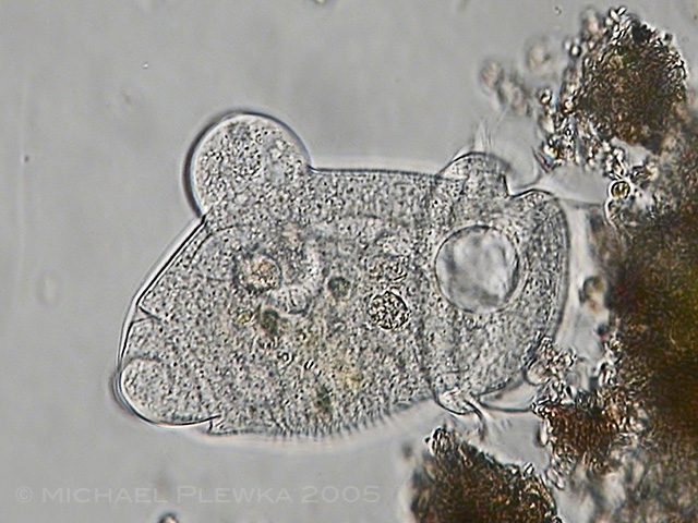

@ Martin: Selbstverständlich kann ich als Laie deine Fragen nicht beantworten, aber ich habe da vor einigen Jahren mal einen "Fall" gehabt, der für mich ungeklärt in Vergessenheit geraten war, aber vielleicht nun an diese Stelle passt. Es geht um "Glockentierchen" zu denen ich seinerzeit nur die Information aus dem "Wassertropfen" hatte: "kopulationsbereite .....Glockentierchen bilden verblüffend rasch Schwärmerstadien aus".
Aber was passiert dann?
Aus einer Serie von Fotos entnehme ich, dass ein solcher Schwärmer an ein weiteres (noch mit Stiel versehenes) Glockentierchen andockt und mit diesem fusioniert. Die Aufnahmen hier sind zwar nicht besonders prickelnd, zeigen m.E. aber das, worauf es ankommt: Im 1. Bild ist deutlich eine mebranöse Grenze zwischen den Individuen zu erkennen, die im 2. Bild deutlich fehlt. Dieses wird auch durch weitere Bilder aus unterschiedlichen Schärfeebenen belegt.  Den EXIF-Daten der Bilder entnehme ich, dass zwischen den Bildern ca. 75 min. liegen. Dieses Verhalten habe ich bei mindestens 2 weiteren Fällen in dieser Probe beobachten und fotografieren können.
1.
2.
Hier noch ein Bild von dem 2. Fall, bei dem die Fusion der Zellen weiter fortgeschritten ist; es ist nur noch eine Beule zu sehen:
Bei den "Glockentierchen" könnte also ein solcher Fall einer Konjugation vorliegen, bei der die Konjuganden nicht über die Oralregion verbunden sind.
