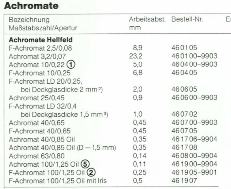

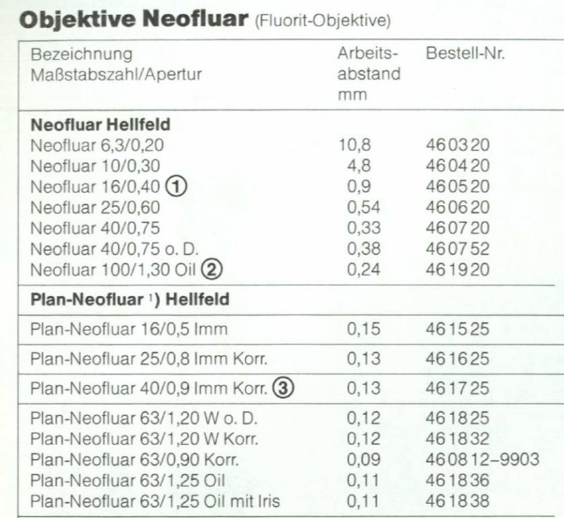

Hier mal eine Auflistung, welche Objektive es überhaupt gab:
Achromat = "schwarze" Achromate (in früherer Ausführung auch komplett in "silber")
F-Achromat = Semiplane Achromate, also etwas größeres geebnetes Gesichtsfeld als bei den Achromaten
Planachomat = Plane Objektive, also noch weiter geebnetes Bildfeld als bei den  F-Achromaten
Neofluar = hochwertigeres Glas, bessere Auflösung als Achromate und Planobjektive, aber Ebnung etwa wie Achromate
Plan-Neofluar: Sagt der Name  ;)
Planapochromate: Die beste und teuerste Objektivklasse. Beste Auflösung und Ebnung.
Anmerkungen:
1) Plan-Neofluare sind selten und teuer!
2) Die Planapochromate habe ich jetzt mal nicht aufgeführt.
3) 25-er Objektive werden generell nur sehr selten angeboten, ebenso sind alle F-Achromate vergleichsweise rar.
4) LD (=Long Distance) - Objektive sind für Dich unbrauchbar.
5) relativ oft und sehr preiswert bekommt man die älteren silbernen Achromate, die meines Erachtens aber nicht ein so brillantes Bild liefern wie die schwarzen Achromate.
So, nun kannst Du Dir aussuchen, wonach Du suchst. Ich würde aber auch eine Suchanfrage nicht nur in diesem Thread, sondern auch konkret im Mikro-Markt posten!
