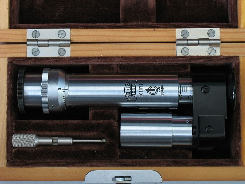

Die Fassung des Schwenkprismas mit dem die Skala justiert wird ist zwischen zwei Stiften gelagert und war auf der einen Seite herausgesprungen, sodass es schief in seinem Fett, äh Bett, lag und auch nur noch teilweise mit der Stellschraube geschwenkt werden konnte. Nach einigem Feinstudium konnte ich es wieder korrekt platzieren und alle Linien sitzen an der richtigen Stelle der Skala.
Bei diesem Gerät wird mittels einer versenkten Madenschraube justiert, für die ursprünglich ein kleines Schraubenzieherchen mitgeliefert wurde:

Auf der Schachtel steht Handspektoskop D. Auf dem Gerät selbst ist unter dem Zeiss-Logo noch eine 1 in einem Doppelkreis und einer kleinen Welle drunter - könnte ein Q sein und das Ganze das Logo einer Zulieferfirma?

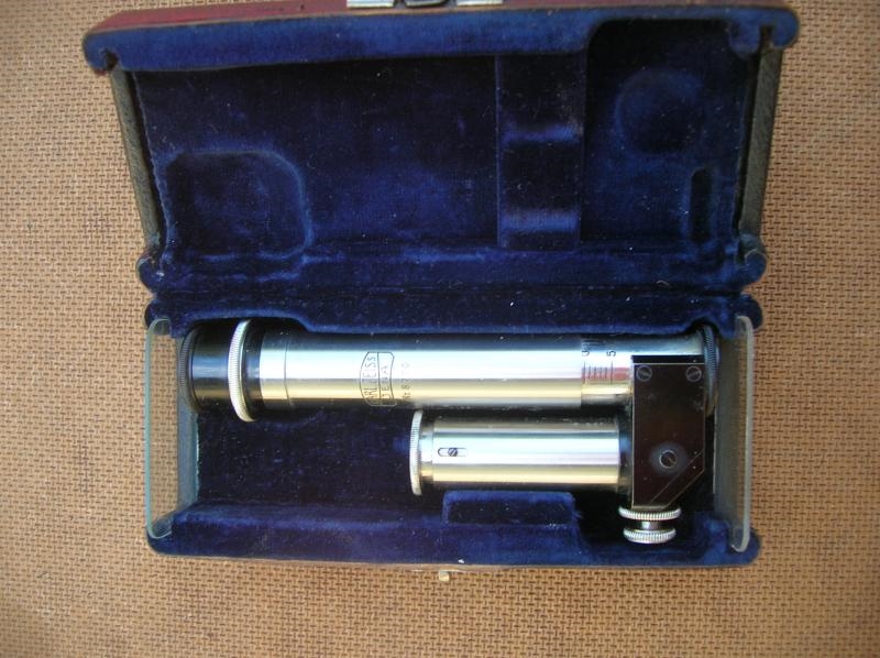

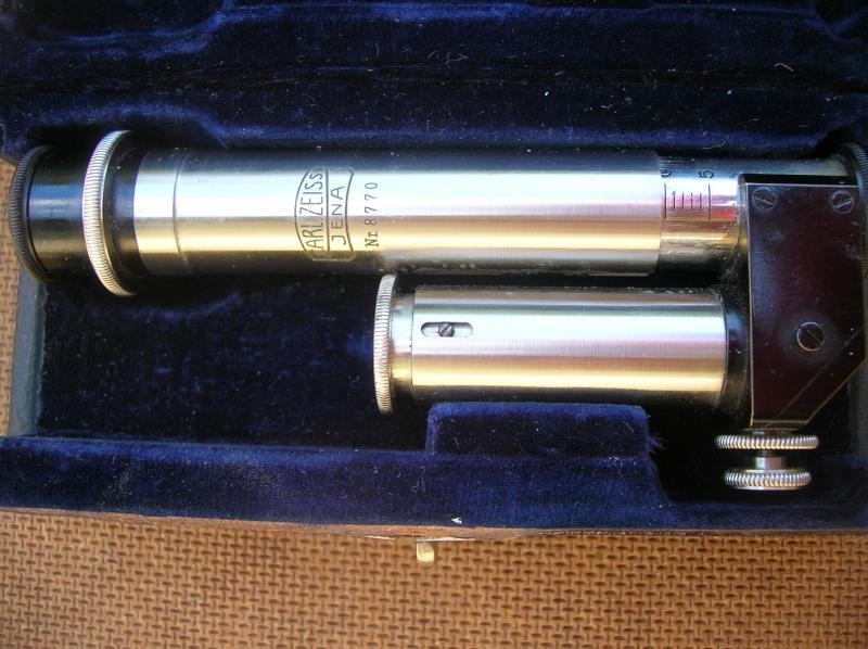

Hallo Rolf!
Lob für die erfolgreiche Reparatur!
Meines scheint älter zu sein, sieht doch etwas anders aus. Zeiss Jena, Serien-Nr 8770.
Kunstlederbezogenes Klappetui mit Glasscheiben an den Längsseiten, kann so auch im Etui verwendet werden.
Was noch fehlt, ist eine Led-Beleuchtung für die Skala und eine dritte Hand (Meßuhrständer).
Gruß   -   Werner

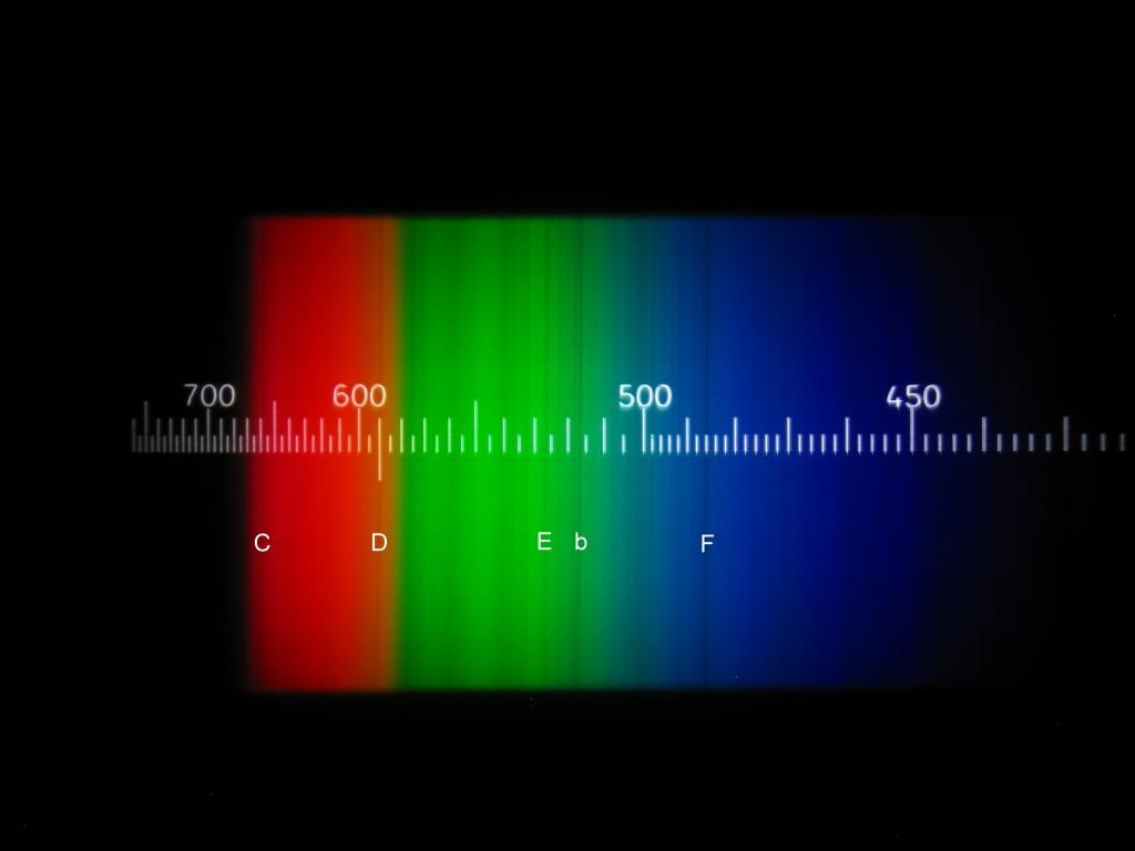

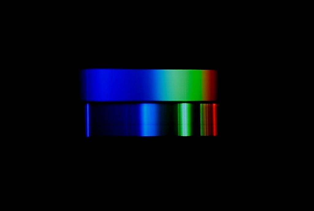

auch ich verwende zur Kontrolle von Linien- oder Kantenfilter gerne dieses wirklich nützliche Kleingerät. Fraunhoferlinien sind bei geringer Spaltbreite jede Menge zu erkennen und deren D2-Linie bei 590nm, wie Werner bereits beschrieb, für die Skalenjustage einfach genial. Hier ein Foto durch ein ähnliches Modell ohne Skala, unter Verwendung des Vergleichsprismas
Oben: Weißlicht-LED (nicht identisch mit dem Tageslicht) / Unten: Energiesparlampe
Für die Entfernung der störenden "waagerechten Absorptionslinien", die in ihrer Häufung proportional zum Verschmutzungsgrad der Spaltblende stehen  :D, empfehle ich, ...  die Spitze eines sauberen Holzzahnstochers in den halb geöffneten Spalt zu setzen und damit die Spaltbegrenzungen in einem Zug zu überstreichen. Dagegen nimmt ein Hin- und Herwischen kleinste Randpartikel wieder mit auf die Reise und verliert sie da, wo man sie eigentlich nicht haben möchte.

ich meine dieses Foto (und auch das Spektroskop mit dem es aufgenommen wurde) zu kennen -
aber gibt doch mal das Geheimnis preis, wie du dieses Foto durch das winzige Schlüsselloch zustande gebracht hast?
Frank D.
Hallo Rolf,
der Aufbau ist eigentlich sehr einfach, wobei die A590 mit ihrer günstigen Eintrittspupille und der manuellen Steuerung für solche Aufnahmen gut geeignet ist.
Ich habe eben ein Foto durch das Jena Spektroskop gegen den bewölkten Himmel gewagt. Visuell werden die Fraunhoferlinien wesentlich kontrastreicher dargestellt und die anschließende Bildkomprimierung schluckt dann auch noch einiges.
Ein zähes Schmiermittel für die Fokuseinstellung ist hilfreich, da die genaue Einstellung sonst schnell durch die Schwerkraft oder durch leichte Berührungen verstellt wird.

... zur Vervollständigung noch Bilder von meinem Spektroskop:
Gruß   -   Werner
Hallo Werner -
der Unterschied zu meinem scheint nur in der Justierschraube zu liegen. Bei mir wurde deine Rändelkombination durch eine Madenschraube in dem abgeschrägten Teil ersetzt - die muss man nicht durch Konterschraube sichern und dadurch wird die Konstruktion schon wieder um einiges billiger.

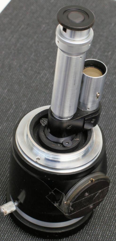

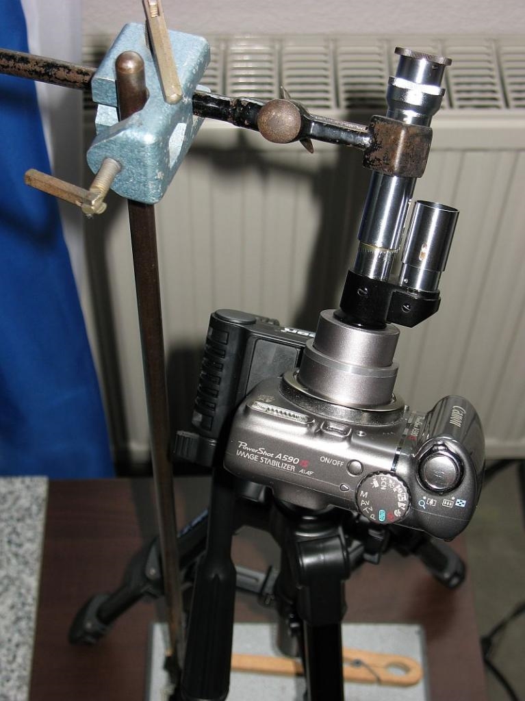

Dafür habe ich mir eine Fotovorrichtung gemacht, sodass ich das Teil direkt auf die Linse vom GK 1 klemmen kann, das wird dann bei Vollformat fast formatfüllend:
Bitte kein Kommentar zur Konstruktion - ich weiß dass sie einige der Forumsmitglieder schmerzen wird  ;D aber sie stört den Normalgebrauch des Grundkörpers nicht im geringsten und zur De/-Montage muss nur eine der Senkkopfschrauben entfernt werden. Natürlich sind jetzt nur noch ganz edle Inbusschrauben daran und das Gewinde des Einstellokulars ist mit Blende und korrektem Schraubring professionell verdeckt.

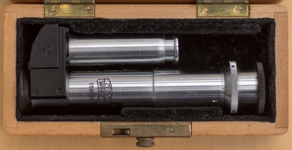

koestlfr
Hallo Spezialisten!
Bitte entschuldigt eine kurze Zwischenfrage -
Ist das das westdeutsche Mitbewerberstück?
Ich denke Zeiss Winkel ist W?
Franz
Franz
Klaus Henkel
Franz
Die Frage würde ich gerne beantworten, weiß aber weder, was Sie mit westdeutschem Mitbewerberstück meinen, noch mit "W".
KH

koestlfr
Hallo Herr Henkel!
Mit "westdeutschem Mitbewerber" meine ich Zeiss West und "W" ist WEST wie auf einem Kompass.
Franz
Franz
