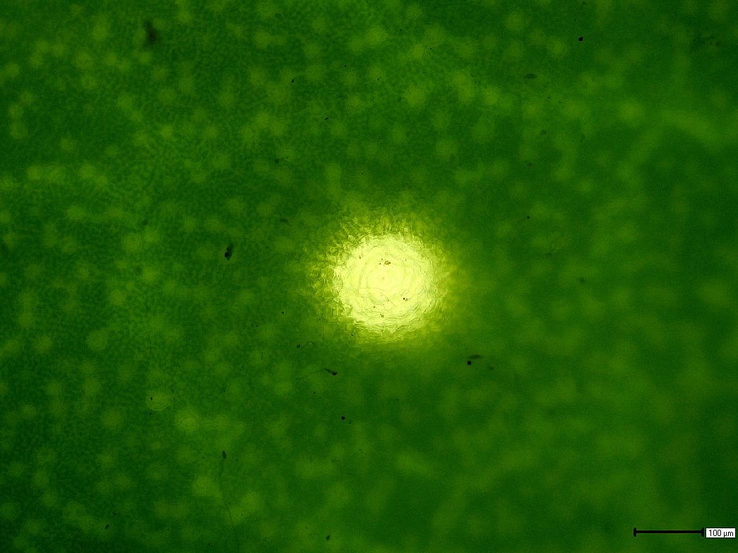

Bild 8: Eine einfache mikroskopische Aufnahme in kombiniertem Auf- und Durchlicht hilft nicht wirklich weiter
Neben dem hellen Fleck im Zentrum, der auf eine vermutlich lysigene Sekretkammer hinweist, zeichnen sich heller auch die Blattadern und weitere kleine Punkte ab, die wir wieder sehen werden.

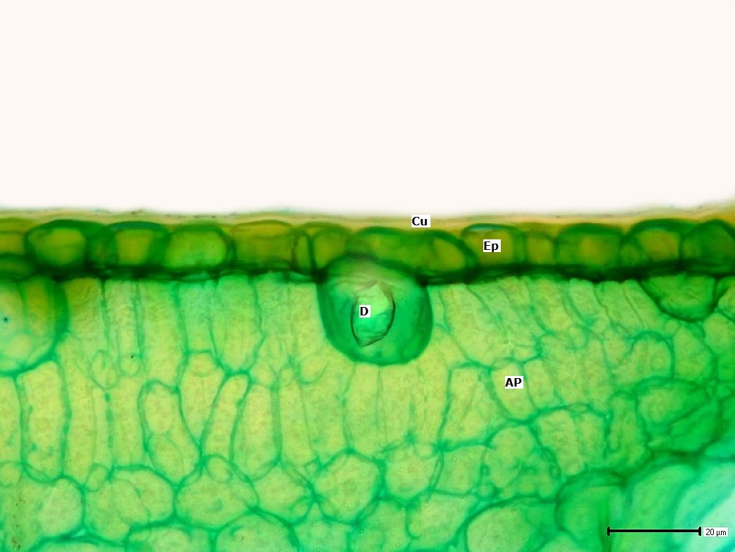

Und auch hier die mit "D" bezeichneten Kristallidioblasten in der Epidermis an Blattober- und -unterseite.

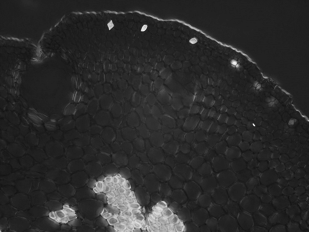

Bild 14a,b: Blattspreit in polarisiertem Licht, Bild 14b wegen der Kamerabedingten "Fehlfarben" in Graustufen; Vergrößerung 200x, Stapel aus 10 Bildern
An den Rändern die Idioblasten mit ihren Oxalatkristallen und im Zentrum ein längst angeschnittenes Leitbündel.

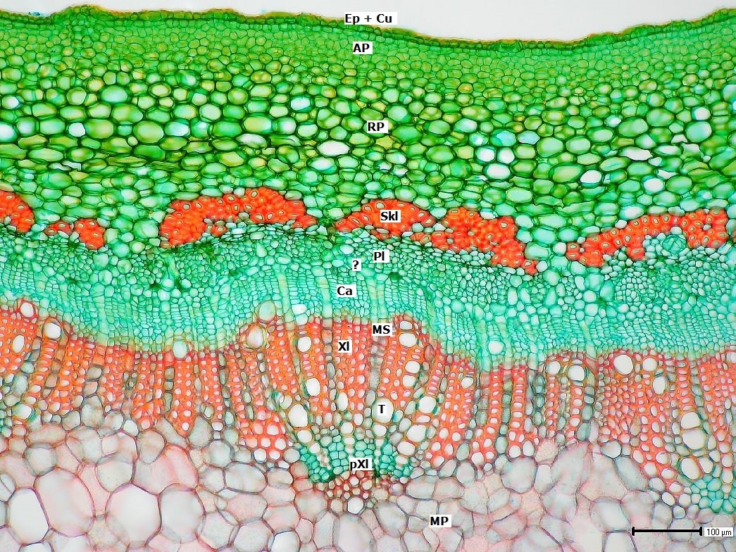

Bild 16a,b: Leitbündel im Blattstiel, Bild 16b mit Beschriftung; Vergrößerung 100x, Stapel aus 18 Bildern
Neben dem Größenunterschied am auffälligsten: einige Zellen des Markparenchyms haben sklerifizierte Zellwände und um das Bündel findet sich hauptsächlich ein Kollenchym zur Versteifung, in das nur wenige kleine Gruppen sklerenchymatischer Zellen eingelagert sind.

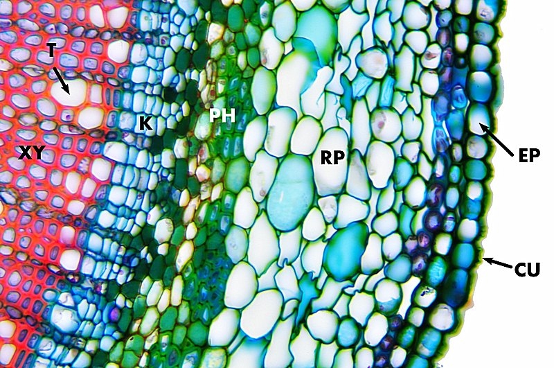

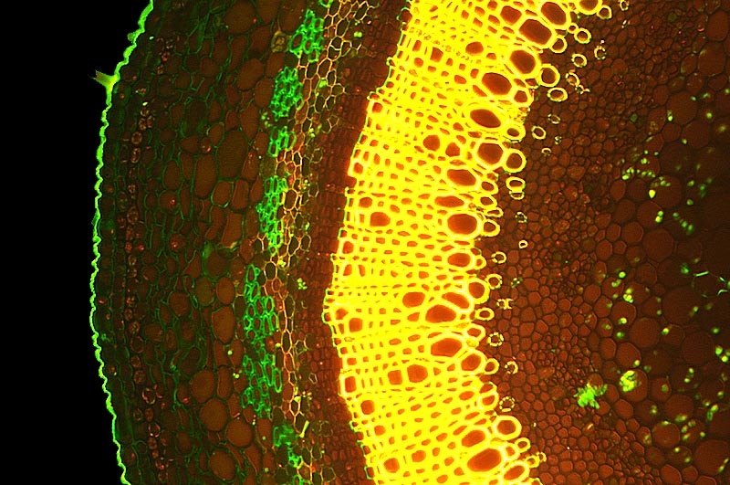

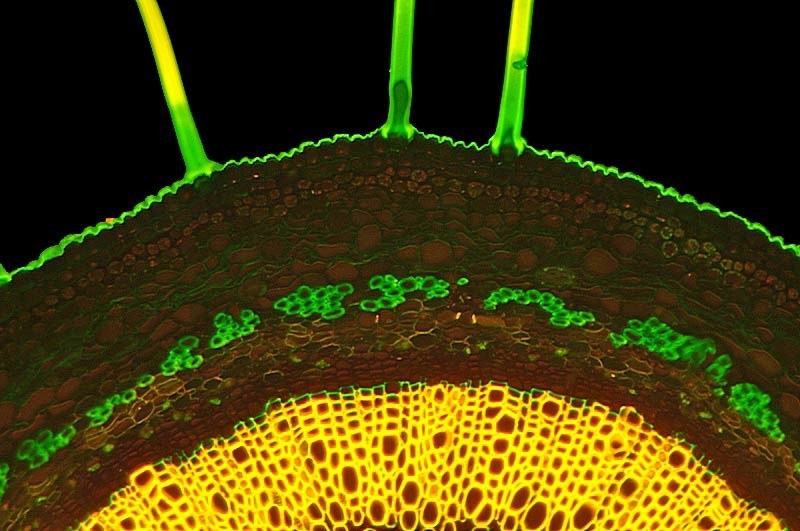

Bild 19a-e: Übersicht über den Sprossaufbau an einer Ecke (a-c) und einer geraden Kante (d u. e). Bild 19a ungefärbt, Bilder 19c und d mit Beschriftung. Vergrößerung 100x, Stapel aus 21, 14 bzw. 12 Bildern
An sich zeigen die Bilder keine Überraschungen. Es gibt jedoch eine Zelllage großer Zellen, die ausgehend von den Markstrahlen zwischen Cambium und Phloem liegen (? in Bild 19e) und, wie Bild 19a zeigt, Chloroplasten enthalten. Ähnliches ist z.B. auch beim Spross des Chinesischen Blauregens zu beobachten (siehe Bild 6a im Beitrag hier)
Bild 20a,b: Etwas näher heran, Bild 20b mit Beschriftung; Vergrößerung 200x, Stapel aus 12 Bildern
Die fraglichen Zellen sind wieder mit dem "?" gekennzeichnet.

Bild 22a,b: Wenig überraschend: die bekannten Kristallidioblasten liegen auch in der Epidermis des Sprosses, Polaufnahmen, Bild 22b in Graustufen; Vergrößerung 200x, Stapel aus 8 Bildern

und eine Frage, die dem Charakter Deines Artikels zwar zuwider läuft, aber es ist eben eine Last mit den ahnungslosen Zeitgenossen:
Über (oder in) der Sekretkammer (12 a, b) ist ein Schwarm schwarzer Punkte erkennbar. Wie erklärst Du das?

Wie Ihr wisst, freut es mich immer sehr, wenn mein Hobby nicht nur mir Spaß macht, sondern auch darüber hinaus nützlich ist.
Zu den Punkten in der Sekretdrüse: Deine Frage, lieber Heiko, läuft dem Charakter meines Artikels nicht im Geringsten zuwider.
Es ist ja ein Forenbeitrag über den diskutiert werden kann und soll.
Ich fürchte nur, dass ich keine wirklich befriedigende Antwort geben kann, zumal der Niederschlag nur an einer der Drüsen (nämlich im Bild 12) erkennbar ist und auch in den Präparaten nur gelegentlich vor kommt.
Daher gehe ich davon aus, dass es sich um Präparationsartefakte handelt, die vielleicht bei der Fixierung und/oder der Färbung im Zusammenspiel der eingesetzten Chemikalien mit den Resten der ätherischen Öle aus der Kammer entstanden sind. Also kurz: ärgerlicher Dreck im Präparat.  ;D

Die Sekretkammer oder -drüse auf dem Bild hat einen Durchmesser von ca. 261 auf 172 µm. Ich habe extra noch mal geschaut: im Rahmen meiner acht Schnitte durch das Blatt ist es die größte.
