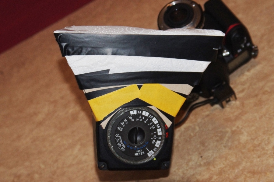

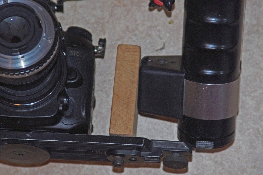

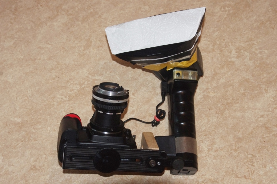

here they are:
I hope, I could help you with this photos.

Meine Güte, Heike!
Immer noch einn drauf!!
Und wie gewohnt mit Haushaltsbordmitteln...

Hallo Heike,
du zeigst uns hier ein wunderschönes Porträt einer lebenden Wespe aufgenommen mit einer "einfachen, reproduzierbaren Ausrüstung". Das gefällt mir sehr!
Zu deiner verwendeten Ausrüstung ein Literaturhinweis:
Paul Harcourt Davies; Nah- und Makrofotografie, Ausrüstung - Technik - Bidgestaltung; Christian Verlag München, ISBN 3 88472-425-8 ( allerdings noch für analoge Fotografie geschrieben)

Sehe ich da etwa einen Metz CT 45? Den habe ich auch im Schrank, und ne ganze Asahi Pentax MX SR Ausrüstung (135 er, 35er und Vivitar 100-300 von Ende der Siebziger) mit Balgen (manuell) und Retro Ring für das Pentax SMC 50mm 1.4. Lange nicht mehr benutzt.

Hallo Randolf,
nee, das ist ein Metz SCA 300, asbachuralt aber geht einwandfrei.
Heike
Edit: offenbar hab ich wohl den CT 45...ich kann nicht mehr nachschauen, weil ich ihn mit meiner "Designer-Softbox" zugeklebt hab.

Ist der CT45 von Metz nicht auch so alt?
Ich meine, den habe ich mir um 1977 rum gekauft....
Mensch, hoffentlich ist der Elko noch OK, hab den schon lange nicht mehr formiert!  :'(
Ui, da muß ich mal drum kümmern! :o

Hallo Heike und alle die noch auf eine 45 zurückgreifen
SCA 300 ist nur das Adaptersystem, es ist ein Metz 45er, müsste ein 45er CT 4 sein ...
Aber Achtung, der stammt noch aus der Analogzeit und killt die Blitzauslöe-Elektronik in den modernen Kameras. Du umgehst das mit dem externen Blitzauslöser da Deine Gehäuse keine PC-Buchse hat (Zufall oder Absicht kann ich nicht sagen & das leiste auch nicht jeder aufsteckbare PC-Blitzadapter) ...
PC-Buchse ist der runde Stecker in dem man das Blitzkabel steckt (in analogen Zeiten und in der Studiofotografie)
Wenn das jemand nachstellt und ein Gehäuse verwendet das eine PC-Buchse hat wird es sehr teuer ==> ca. 180 Volt Auslösespannung an einem Anschluss der heutzutage in digitalen Zeitalter schlappe 12 Volt aushält kommen bei jeder Auslösung ungebremst in die Kameraelektronik (ich habe da schon teure Totalschäden gesehen) !!!
Natürlich kann man das mit etwas Elektronik umsetzen .-)
Zum Bild gratuliere ich natürlich :-)

Hallo Gerhard,
die D7000 hat keinen Synchronstecker, das ging gar nicht anders zu machen. Das ist nur ein kleiner Servo mit einem Synchronstecker an der Seite.
Wenn damit was hätte passieren könnte, dann wäre es wohl schon längst geschehen, denk ich mal. Der Metz blitzt ja auch nur auf allerkleinster
Stufe.

Hallo Safari,
Mein Hinweis bezieht sich auf die Aufnahmetechnik, wie: Zwischenringe, Objektiv in Retrostellung und Blitzgerät. Der Body ist heute in aller Regel digital, muss aber nicht, denn auch analog aufgenommene Bilder können digitalisiert werden um sie dann der  Stakingsoftware zur Verfügung zu stellen.
