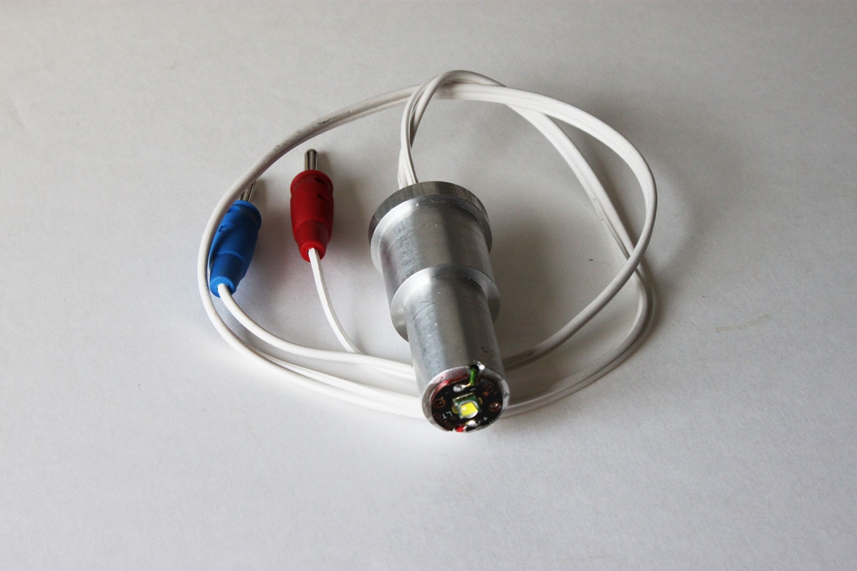

hier meine Lösug, die natürlich der technischen Entwicklung gelegentlich angepasst wird:
Eine könnte ich sofort abgeben (ohne Stromversorgung)

Bei stärkeren LEDs (3 A Cree), wie man sie für Phako und DIK braucht, reicht es aber nicht mehr, wenn man sie auf einen Lampensockel montiert - da muss ein möglichst gut passendes Drehteil verwendet werden, in der Art wie es Detlef zeigt. Hier wird ein Teil der Wärme durch die Klemmung ins Kollektorrohr und in den Alufuß des Mikroskops abgeführt.
Diese Drehteile werden in verschiedenen Varianten angeboten und immerhin haben mich solche von den ersten Zeiss-Standards bis zu den Axios begleitet (nur ein Adapter musste geändert werden) - eine Anschaffung fürs Leben - zumindest in meinem Alter  ;D.
