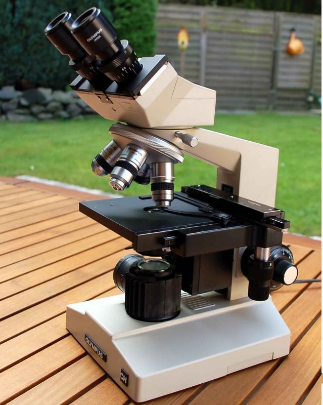

ich denke, für 350 EUR ist ein gutes Hellfeld-Marken-Mikroskop mit Achromaten auf jeden Fall zu bekommen. Ziemlich sicher schon durch Anfrage hier im Mikro-Markt, wenn es kein Neugerät sein muss. Ich denke da an Zeiss Standard, Olympus CH etc.
Ich habe beispielsweise letztens hier im Mikro-Markt dieses schöne Olympus CH für (ungefähr) diesen Preis verkauft, wenn ich mich recht erinnere (den exakten Preis weiß ich nicht mehr).
