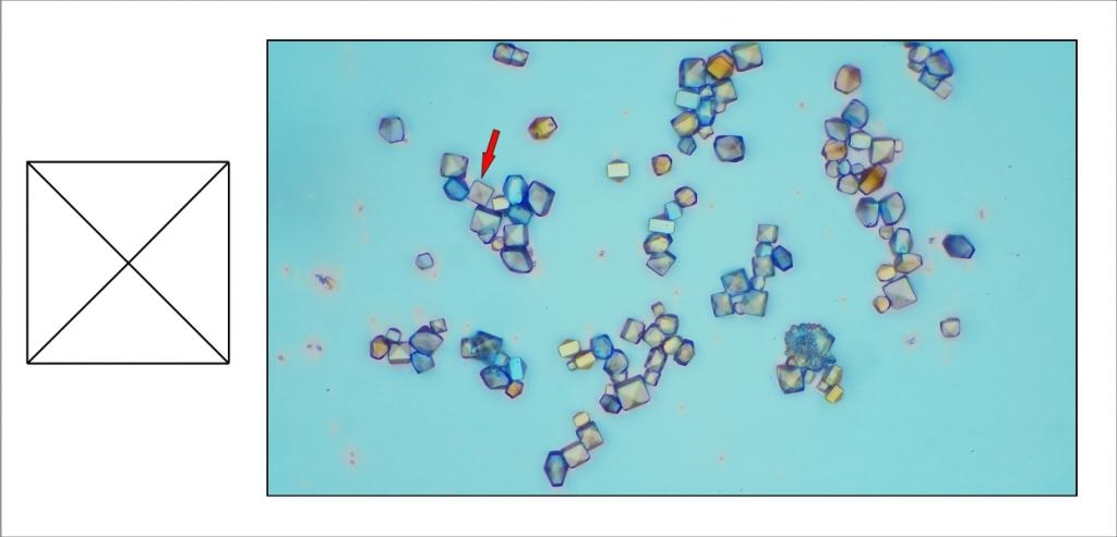

Dieses * Hexahydrat kristallisiert hexagonal. Da die Kristallwasserabgabe schon bei Zimmertemperatur erfolgt, frage ich mich, ob bei diesen aus warmer Lösung (das Hexahydrat schmilzt (fast) im eigenen Kristallwasser, es musste minimal nachgeholfen werden) erhaltenen Species vom monoklinen Dihydrat ausgegangen werden kann? Sieht ,,man" das an den Morphen? Nein – es entstehen (kalt wie warm) diese nadelförmigen Aggregate:
Nebenbei: das wasserfreie Salz kristallisiert kubisch – kann ich aber nicht zeigen in momentaner Ermangelung eines geeigneten wasserfreien polaren Lösungsmittels.

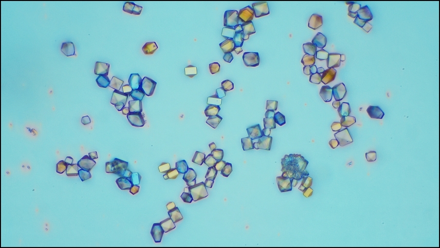

Wechselt man das Anion, verringert sich die Löslichkeit drastisch. Es entsteht dieser Niederschlag, aufgenommen mit dem 40er. Die wohl als unprofessionell zu bezeichnende ,,Einfärbung" soll der Illustration der Kristallform, vielleicht als bipyramidal zu bezeichnen, dienen:
Sieht ,,man", welches Kristallsystem vorliegt? Da meine (bescheidenen) Quellen hierzu schweigen, gehe ich davon aus, dass es schwierig sein könnte, eine Bestimmung vorzunehmen. Andersherum: Wann ist die Motivation gegeben, eine solche Zuordnung vorzunehmen? Denn immerhin besitzt die Substanz einige ,,technische" Bedeutung.

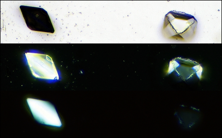

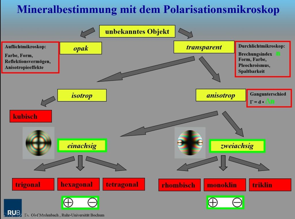

die Bestimmung der Symmetrie (also des Kristallsystems) mit dem Polarisationsmikroskop ist eines der wesentlichen Bestimmungskriterien für Kristalle, verlangt aber fundierte kristalloptische Kenntnisse und Erfahrung. Im Wesentlichen zeigt dieser Screenshot aus einer Kristalloptik Vorlesung den Anfang des analytischen Gangs:
Spannend wird es dann, wenn man innerhalb der beiden Gruppen tetragonal, trigonal und hexagonal (sprich einachsig) einerseits und rhombisch, monoklin und triklin (sprich zweiachsig) andererseits weiter unterscheiden will. Da muss man die Kristallmorphologie und das Auslöschungsverhalten mit einbeziehen.
Ich traue mich kaum, da ich wegen des Xylits eigentlich noch in der Bringschuld bin (ich hatte mir seinerzeit die Kristalle angesehen, die aber kristalloptisch ziemlich unspektakulär waren und dann mangels Reizentfaltung nicht weitergemacht), aber wenn Du möchtest kann ich mir die schönen idiomorphen Individuen in Deinem zweiten Bild gerne einmal ansehen. Meine Vermutung aus der Morpholgie ist, dass die Symmetrie entweder tetragonal oder rhombisch ist, aber das bedarf natürlich weiterer kristalloptischer Untersuchungen.

bei den "bipyramidalen" Kristallen im letzten Foto sieht man ja eigentlich eine Bipyramide und, so scheint es, ein Prisma. Scharf sieht man nur die Pyramidenspitzen, aber vielleicht koenntest du einfach mal auf die obere Prismenflaeche fokussieren? Wahrscheinlich koennte man schon so zwischen einem tetragonalen einerseits und einem trigonalen oder hexagonalen Prisma andererseits unterscheiden.
Schoenen Tag
Ole

Bei Heikos Kristallen bin ich etwas verunsichert. Zunächst dachte ich es sei sehr einfach und nur eine Kombination von Prisma und einer Pyramide wie in der linken Kristallzeichnung, aber der in Heikos Bild mit dem roten Pfeil markierte Kristall, den ich als senkrecht zu c interpretiere, zeigt eine Morphologie, die der rechten Zeichnung entspricht. Wenn das stimmt sollte man an diesem ein Achsenbild sehen, aber da er nicht isoliert ist wird dies schwierig werden. Wenn man die Dinger in den Händen hätte und unter dem Deckglas wälzen würde, wäre dieses Problem sofort geklärt.

danke. Zugegeben, der eine Vertreter (den du markiert hast), scheint oben abgestumpft zu sein. Aber all die anderen Kristalle sind doch unbestreitbar an beiden Enden spitz zulaufend. Vielleicht sehen wir da zwei Kristallarten Seite an Seite?

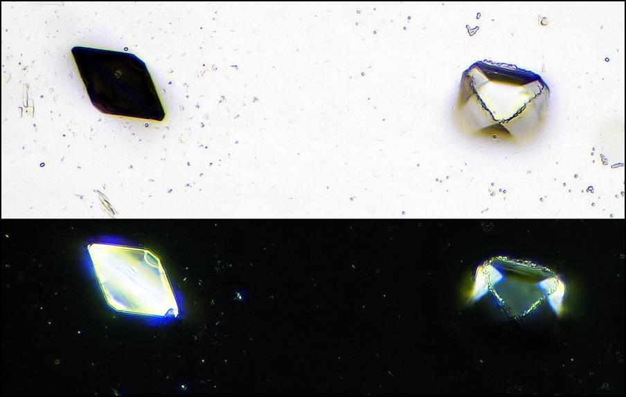

da hab' ich mich wohl nicht klar genug geäußert. In der ersten Zeichnung sieht man eine Pyramide erster Stellung (0kl) , und die wird duch Heikos neues Bild eineindeutig bestätigt. Der von mir markierte Kristall wird jedoch von einer Pyramide zweiter Stellung (hkl) und der Basis begrenzt.
Lieber Heiko,
Du kannst mir den OT gerne zuschicken, Du kannst es aber auch einmal selbst probieren. Bedecke die Kristalle mit einem kleinen Tropfen Immersionsöl und lege ein Deckglas vorsichtig auf, sodass keine Blasen entstehen. Dazu legt man das Deckglas mit einer Kante auf und hält es mit einer Präpariernadel geneigt. Dann senkt man die Präpariernadel langsam ab bis das Deckglas Kontakt zur Immersion bekommt und legt es dann langsam ganz ab. Schiebe nun mit der Präpariernadel das Deckglas ganz vorsichtig hin und her. Die Kristalle wälzen sich dann in der Immersion und Du kannst sie von allen Seiten betrachten. Wenn es Dir gelingt einen isolierten Kristall ausreichender Größe so hinzuschieben, dass er wie folgendes Bild aussieht (idealisierte Strichzeichnung und roter Pfeil in Deinem Bild) sollte er keine Doppelbrechung zeigen und bei konoskopischer Betrachtung ein einachsiges Interferenzbild geben (wenn die Kristalle tetragonal sind, was ich ganz stark vermute).

Den Isotropie-Effekt bemerkte ich schon im Frischpräparat. Jetzt trocken – ich traue mich noch nicht an die Zubereitung des Karpfens heran – gibt es natürlich ,,Überstrahlungen", aber dennoch:

sei mir bitte nicht böse, aber ich traue keinem nicht immergierten Präparat. Die Totalreflektion kann einem üble Dinge vorspiegeln. Da warte ich doch bis Du Klaus' Kanone montiert und das Präparat ordnungsgemäß immergiert hast! Ach ja, welchen Brechungsindex hat denn das Zeug überhaupt? Je näher Du mit der Immersion an diesem Wert bist um so besser werden die Interferenzbilder.

Hier jetzt die geölte Variante, zum besseren Vergleich in das Ursprungsfoto eingelötet*:
* Für die Nicht-Kollegen: Fachterminus der Eck-Trinker.  ;)
Das Objekt der Begierde selbst hat Schlagseite, leidet unter Kantenkorrosion, ist jämmerlich klein (100er x 12,5er) ...
... und gänzlich nicht geneigt, ein Achsenbild zu spendieren.
Da werde ich die ,,Mischtrommel" wohl noch einmal anwerfen müssen.
