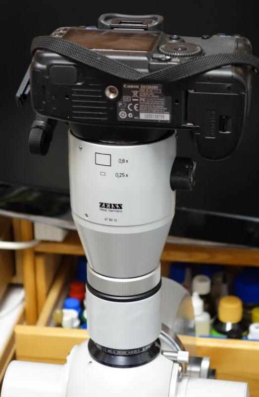

in der Tat habe ich mich bei meinem Hinweis auf die Vorteile der Vollformatkamera für eine preiswerte Adaptation mit Originalteilen auf die "Panzerfaust" bezogen. Ich habe sowohl man Axioskop als auch mein Phomi III damit ausgestattet - hier das Photomikroskop, wo das auch stilistisch korrekt ist:
Es wurde hier sogar die ältere, längere Version der "Panzerfaust" verwendet. Während die kleineren Canon-Modelle hier nicht mehr korrekt angepasst werden können, weil die Nase des Spiegelkastens zu weit vorsteht, funktioniert es mit der D5 Mk II noch. Oben wurde der Anschlussring der alten KB-Mikroskopkamera eingesetzt, an dem ein M42/Canonbajonett (5,99 €) befestigt ist. Unterhalb des gerändelten Klemmrings wurden alle möglichen "Fremdteile" zusammengefügt (u.a. von Axiovert, O-Ring von Aldi) um die 160 mm Tubuslänge bis zum Okular zu gewährleisten.
P.S: Diese alte Fotoeinrichtung, meist noch funktionisfähig mit Belichtungsmessung, Steuergerät, Kamera - oft sogar mit Motortransport, ist häufig zu Preisen von etwa 60 € zu bekommen, weil im Originalzustand obsolet und nur für Bastler zu verwerten. Und sie war mal wahnsinnig teuer!
