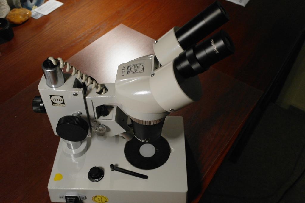

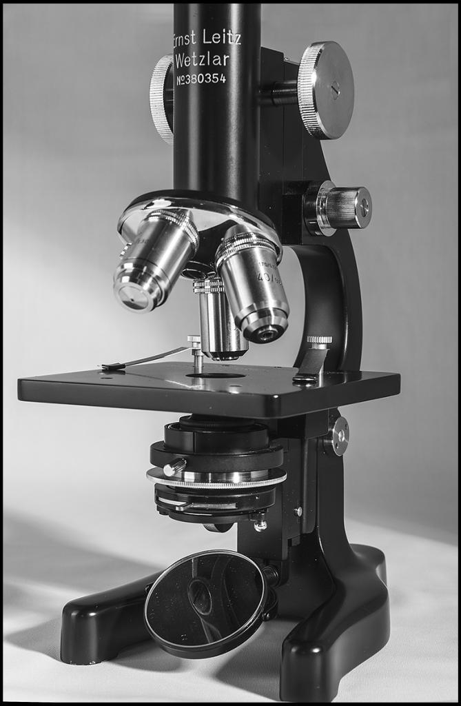

Hallo Achim,
so etwas ist immer mal wieder bei Ebay für oft unter 200 € (meins hier für 174 €) zu bekommen. Es ist ein Stereomikroskop von Will-Strübin und kann mit Durchlicht (also wie ein einfaches Durchlichtmikroskop) und Auflicht mit Vergrößerungen etwa von 16-60 eingesetzt werden.
Ähnliche Stereomikroskope gibt es von Zeiss Jena (ehem DDR) bis Leica oder Zeiss West in allen Preislagen.
Verkehrt machen kannst Du damit nichts!
Du könntest es jederzeit hier im Forum wieder verkaufen und außerdem hat wahrscheinlich jeder hier neben seinen Durchlichtmikroskopen auch so ein praktisches Ding.
Wenn Du nur gelegentlich höhere Vergrößerungen haben willst, tut's vielleicht auch so etwas:
Ein feines, funktionstüchtiges altes gutes Leitz, für sage und schreibe 65 € !
Licht entweder als Tageslicht oder mit Lampe.
Gutes Gelingen
Reinhard

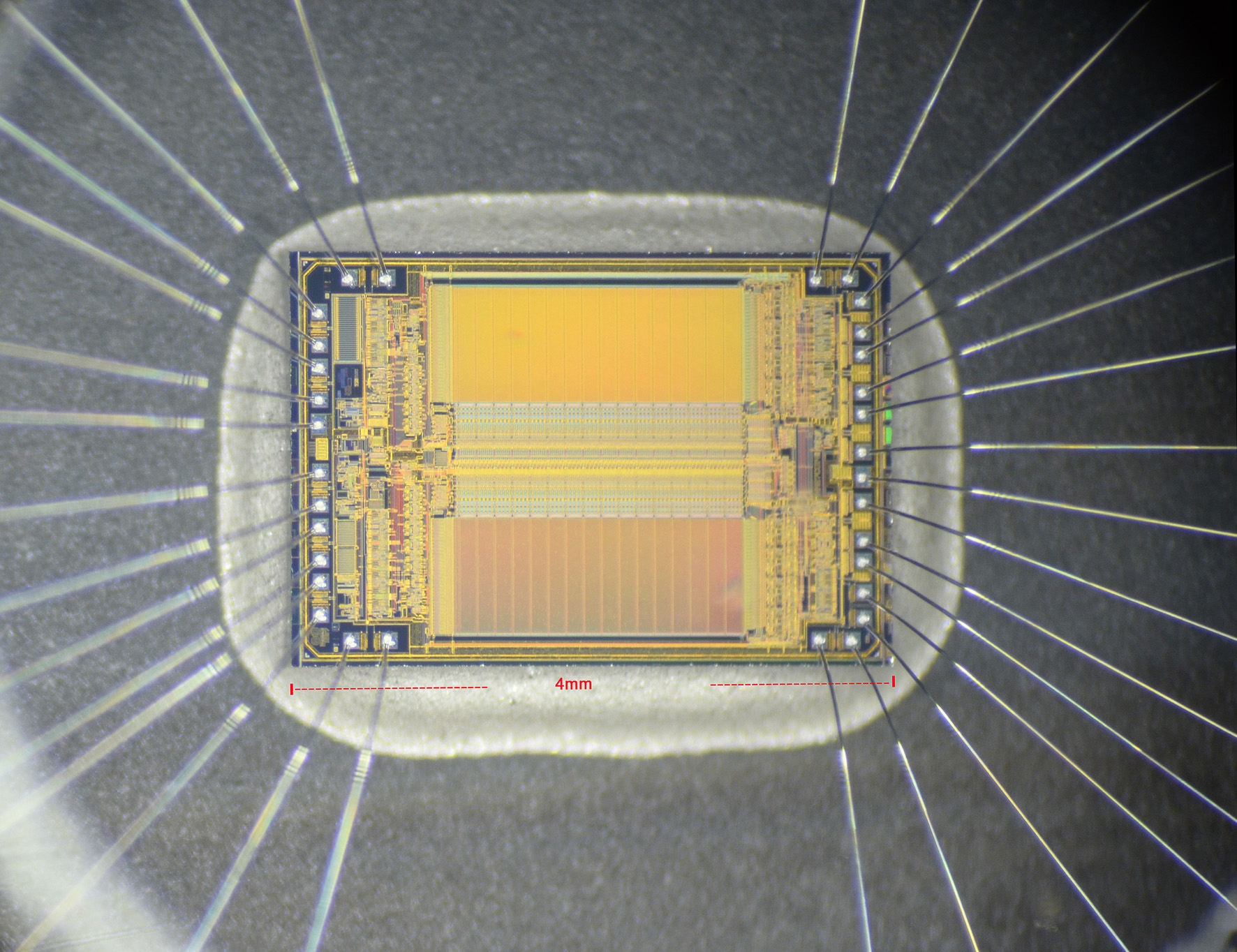

Ich sag mal so:
welches Mikroskop wäre geeignet um diesen Chip 100Fach zu vergrößern?Die Aufnahme ist mit dem oben genannten gemacht.(DSLR)
