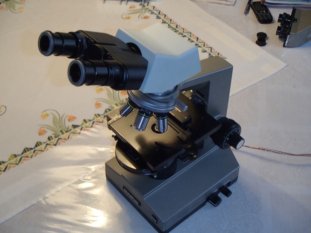

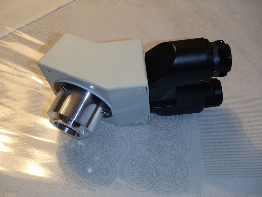

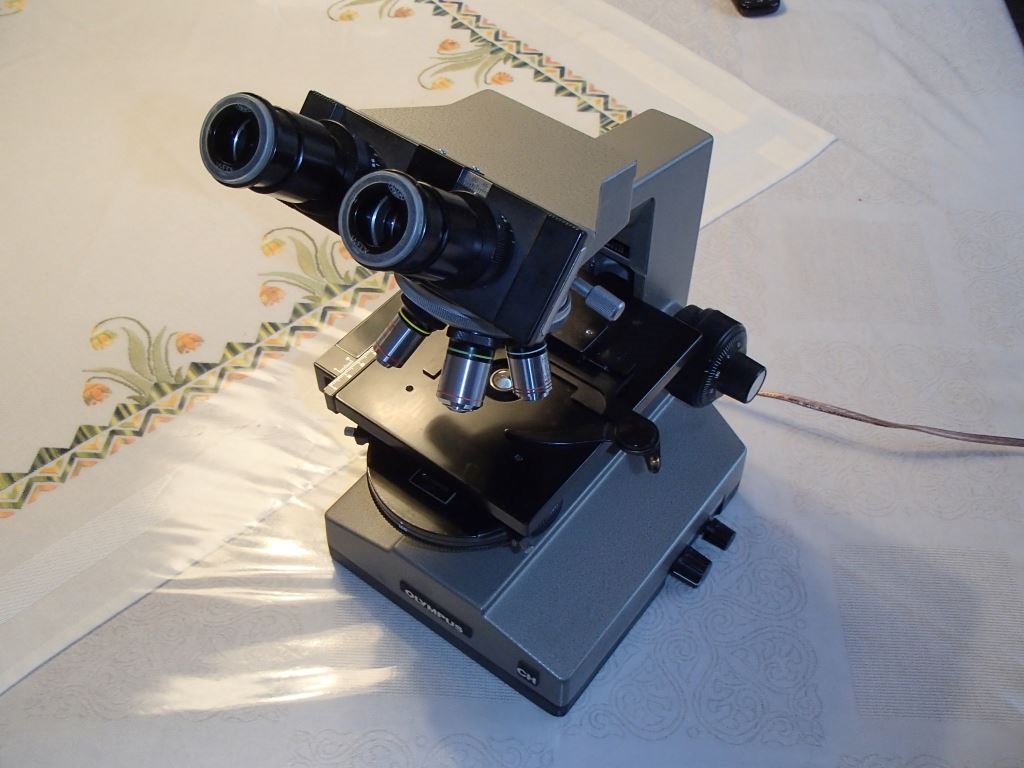

ich sollte an einem Olympusmikroskop der BH-Reihe (BHM ein reines Auflichtmikroskop) die Hell-Dunkelfeldverstellung wieder leichtgängig machen. Bei der ersten Inspektion stellte sich aber heraus, dass da gar nichts mehr leicht geht: Fokus, Tisch, Tritubus, und der Auflichtkondensor. War letztlich fast 2 Tage Arbeit. Weil es ein paar Dinge gibt, die man erst hinterher weiß habe ich gedacht es sei auch gut die Dokumentation hier einzustellen. Der Tritubus war besonders aufwändig, deshalb sind das auch 29 Bilder. Ich hoffe sie sind selbst erklärend. Fragen gerne! Ergänzungen natürlich auch!
Ich sehe gerade Bild 2: da fehlt der Hinweis Schrauben 1-4 rausschrauben! dann erst kann man das Schaltprisma rausheben. Vorsicht die Glaskanten liegen offen!

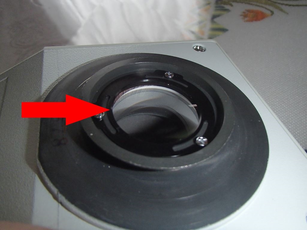

Diese Anleitung war sehr hilfreich. Noch eine Ergänzung.
Der Prismenschieber mit der Schubstange ist beim Wiedereinbau nicht fix positioniert, kann also etwas nach rechts oder links verschoben werden. Achtet man nicht darauf, so kann es zu Zentrierfehler zwischen dem Fotoausgang und den Okularen kommen. D.h. ein mittiges Bild im Okular kann seitlich etwas versetzt bei der Kamera erscheinen.
smashIt
meinst du den mit dem man zwischen visuell und kamera umschaltet?
bei dem sollte eine verschiebung nach links oder rechts egal sein
ein verdrehen sollte das bild in den okularen seitlich verschieben
und ein versatz nach vorne oder hinten sollte das bild in den okularen in der höhe verschieben

ja den. Es ist nicht viel Spielraum, aber es hatte Erfolg. Verdrehen wäre vielleicht schön, aber es gibt eine Schubstange für die Umschaltung welche das verhindert.
