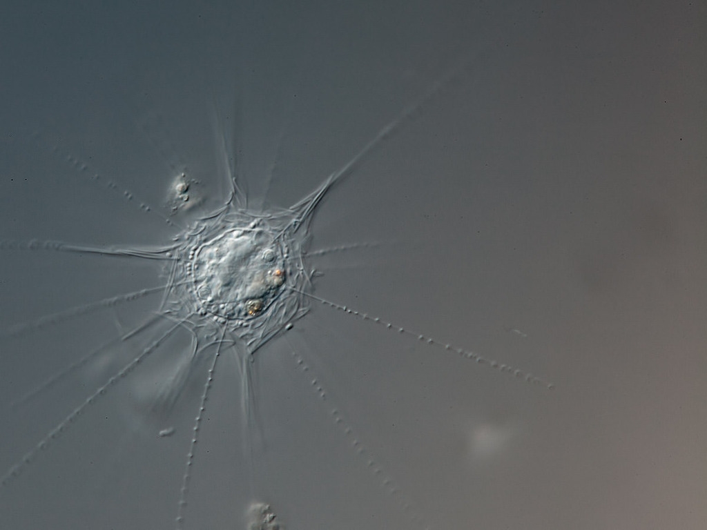

Polyplacocystis ambigua
Das Bild oben zeigt die typische Form der Centroheliden im Lichtmikroskop. In der Mitte des kugeligen Lebewesens ist das sogenannte Centrosom, von dem die Axopodien ausgehen. Auf den Axopidien sind kleine Kügelchen (Kinetocysten) zu sehen. Diese Kügelchen enthalten ein Protein, dass unvorsichtige kleine Lebewesen, die mit ihnen in Kontakt treten, lähmt. Die Axopodien können "eingefahren" werden, so das die gelähmte Beute zum Zentralkörper gelangt und dort verdaut werden kann. Leider bleiben die Axopodien bei der Präparation für das Elektronenmikroskop nicht erhalten. Der Zellkern wiederum ist exzentrisch und auf diesem Bild nicht richtig zu erkennen. Der Körper des Sonnentierchens ist mit Schuppen bedeckt, deren Struktur lichtmikroskopisch nicht immer erkennbar ist.
Viele Centroheliden haben zwei Arten von Schuppen: Schild-Schuppen (plate scales) und Nadel-Schuppen (spine scales). Manchmal gibt es zwei Arten der Nadel-Schuppen oder auch zwei Arten der Schild-Schuppen, jeweils grosse und kleine.

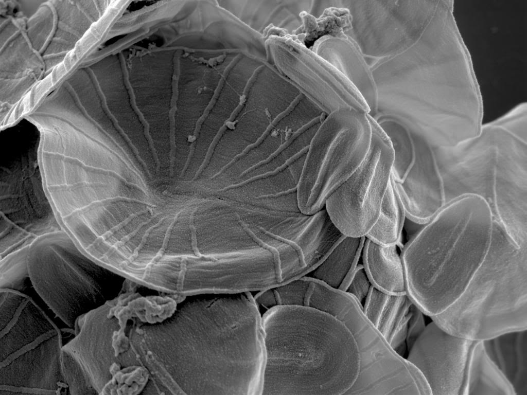

Choanocystis aculeata
Bei diesem Sonnentierchen kann man die beiden Schuppenarten gut erkennen. Die Nadelschuppen gehen von einer Bodenplatte aus. Leider sind auf den Schuppen auf dieser Aufnahme viele Bakterien.
Choanocystis sp.
Hier ist eine Fressgemeinschaft zu sehen - ohne Bakterien. Leider kann ich die Art nicht genau bestimmen. Viele Beschreibungen der Centroheliden basieren auf getrockneten Schuppen und sind nicht so präzise, wie es wünschenswert wäre.

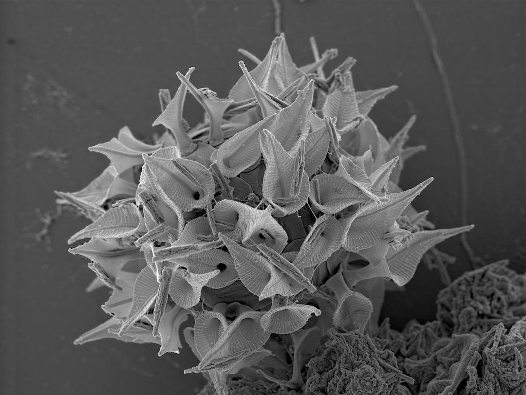

Pterocystis sp.
Bei manchen Centroheliden erinnert die Form der Nadel-Schuppen an einen Schornstein.

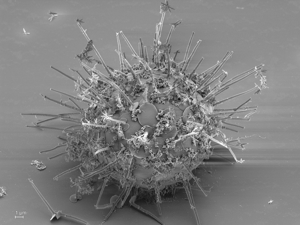

Pseudoraphidocystis flabellata
Hier sind die Nadel-Schuppen wie ein Pilz geformt. Auf dem Boden links und oben erkennt man die kleinen Schild-Schuppen.

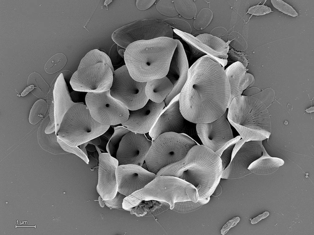

Pseudoraphidiophrys formosa
Hier sind die Nadel-Schuppen wie ein Teller geformt.

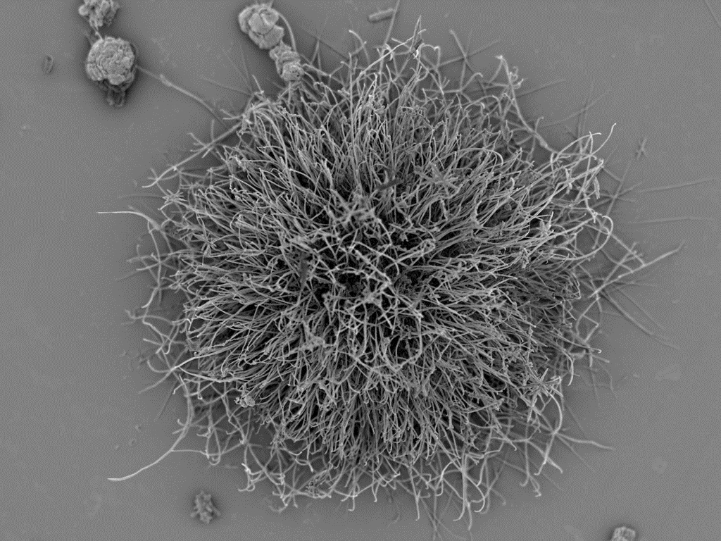

Manche Gattungen haben ihre Silikat-Schuppen im Laufe der Evolution verloren. Manchmal wurden diese durch organische Nadeln ersetzt. Das Sonnentierchen sieht dann aus wie ein haariger Ball :D
Marophrys marina
