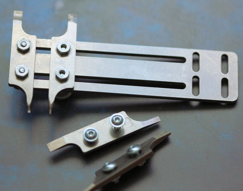

Statt eine Schere (!) gibt es ein Werkzeug, welches aussicht wie ein "H". Weiss jemand wie das heißt und wo man das bekommt?
Eine Schere ist nicht sooooo optimal.  :o
Es ist nicht viel zu dem Thema im Internet - abers teils sehr abenteuerlich.
Vielleicht sollten wir ein paar deutsche Videos machen?
snowwhite
Das Werkzeuge müsste Spannschlüssel heißen. Für Kameraobjektive gibt es viele. Aber ganz klein fürs Mikroskop?
So was hat Bastian mal in Kleinserie gemacht - vielleicht gibt's noch einen damaligen Bezieher, der es nicht mehr braucht?

Ja. Ich habe auch einen von Bastians Werkzeugen ergattern können. :) Besser, als unprof. dran rumzuschrauben.
