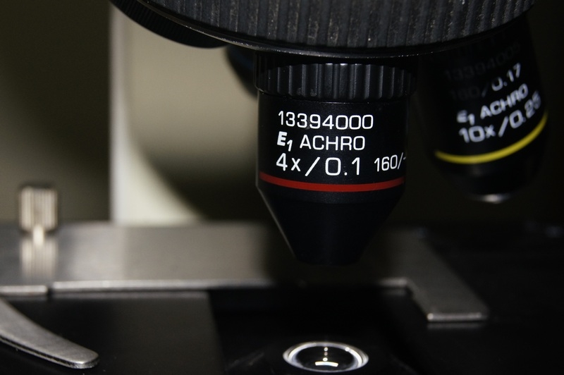

hört sich so an, als hätten die Objektive nicht alle die gleiche Abgleichlänge. Was steht den drauf? Poste mal das koplette Kleingedruckte, das auf den Objektiven steht.

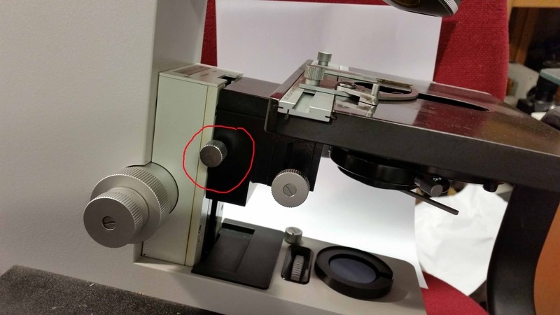

ich kenne das Leica BME nicht, aber bei meinem Leica DM 2500 läßt sich am rechten Triebknopf die Fokusierung stoppen,
d.h. bis zu dem eingestellten Punkt lässt sich der Tisch heben, weiter nicht. Vielleicht ist auch Dein Mikroskop mit so einer Vorrichtung ausgestattet.
Durch lösen der Sperre und Neueinstellung ließe sich dann Dein Problem beseitigen.

kurz vom Tablet: Wenn ich einen Hinweis im Internet zum BME richtig verstanden habe,muss man bei diesem Mikroskop der Grobtrieb bis zum Anschlag nach oben drehen und kann dann die endgültige Fokuslage nur mit dem Feintrieb erreichen.

nein, wenn man den Grobtrieb bis zum Anschlag dreht, kann man den Feintrieb auch nicht mehr weiterdrehen.
Danke aber für den Hinweis.

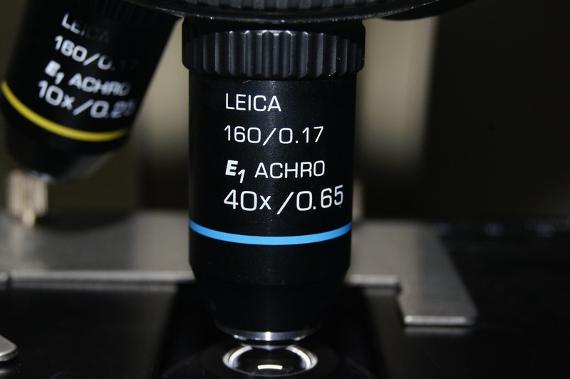

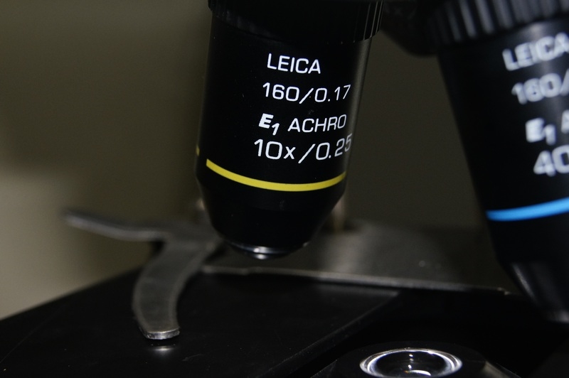

Tramal48
Hier die Bezeichnung die auf dem Objektiv steht
Leica
160/017
Achro
40x/065
10x/0.25  160/0.17
4x/0.1  160/-
Gruß,

Wenn alles nichts hilft kann man mit einem Distanzzwischenring von ca. 1 mm Dicke zwischen Obj. und Tubus  u.U. weiterkommen .
Teilen Sie mit Ihre Adresse per PN mit, dann schicke ich Ihnen einen.

ich hatte mal 4 Distanzringe für RMS-Gewinde, 2 mm dick, bei eBay ersteigert. Gemäß Foto in der eBay-Anzeige waren sie an einem Leitz-Mikroskop. Ich hatte sie zur behelfsmäßigen Anpassung von DIC-Ringen an einem Zeiss-Gerät verwendet und brauche sie jetzt nicht mehr. Falls diese Dein Problem lösen können kontaktiere mich, ich würde sie zum Einkaufspreis weiterreichen.
Gruß Rolf
P.S. Natürlich weiß ich, dass sich dies auf die Tubuslänge auswirkt, aber anscheinend werden sie bei Leitz häufiger benutzt, denn neulich waren sie nochmals bei eBay angepriesen

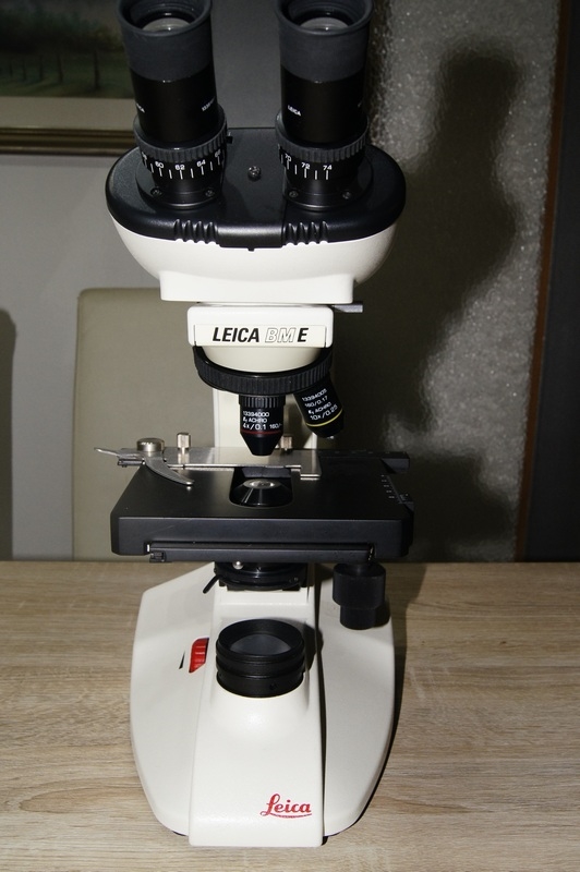

Tramal48
Ich hoffe das ich es so richtig gemacht habe.
Gruß, Peter

Du kannst ja mal den Vorschlag von Rolf (reblaus) ausprobieren, indem Du ein Objektiv, vielleicht das 10er  2mm weit herausschraubst,
dann siehst Du ja, ob Du auf das Präparat scharfstellen kannst.
Wenn nicht, kannst Du Dich ja mal an Leica wenden.
