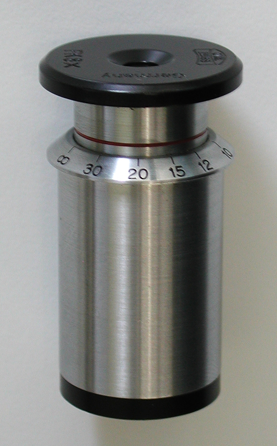

ZitatDeshalb sollte man Objektive unterschiedlicher Abgleichlängen nie miteinander mischen.
doch, geht - mit dem Zwischenring "PLEZY"
Gruß, Olaf
Lieber Olaf,
klar geht das - aber dann muss man erst einmal Plezys haben! In den letzten Ebay-Auktionen gingen Plezys zwischen 28 und 66 EUR das Stück (+Versand) weg. Angeischts des Preises - zumindest einfacherer - Leitz-Objektive der 170mm-Reihe dürfte sich das kaum lohnen.

Zitatklar geht das - aber dann muss man erst einmal Plezys haben! In den letzten Ebay-Auktionen gingen Plezys zwischen 28 und 66 EUR das Stück (+Versand) weg.
dann sollten wir jetzt unverzüglich in die Produktion einsteigen :).

Zum PLEZY: Ich hätte da einen, den ich einerseits im Moment nicht ganz dringend brauche, aber andererseits auch nicht so richtig loswerden will, daher müsste man mir schon ein sehr verlockendes Tauschangebot machen, aber vermutlich will Anne ihre Leitz-Leckerbissen auch selbst behalten...
Die werden eben dann nützlich, wenn man mal etwas aus einer anderen Leitz-Ära ersteht.
