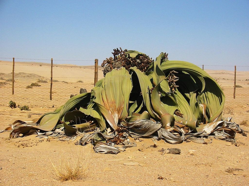

Bild 1: Eine Welwitschie im Freiland (Wikipedia, nanosanchez, CC BY-SA 3.0)

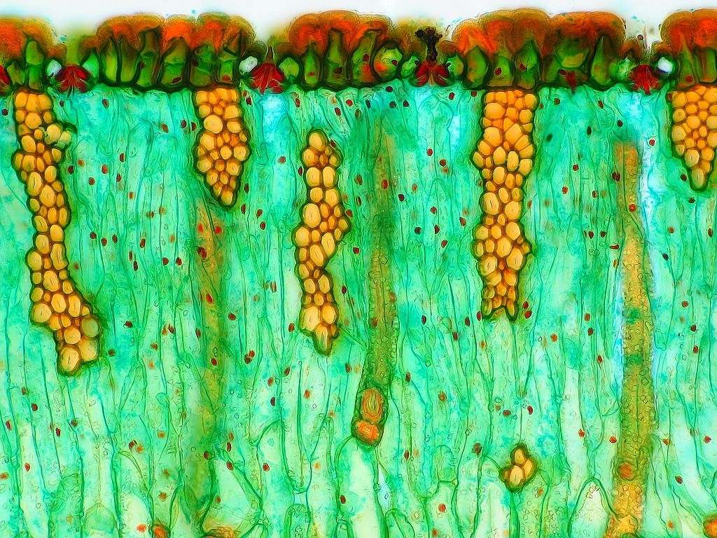

Bilder 10a-d: Die Blattober- und Unterseite noch einmal im Detail, Bild 10a Oberseite, 10b Unterseite, 10d Polarisationskontrast, Vergrößerung 100x und 200x, Stapel aus 16, 30, 22 und 32 Bildern
Hier zeigen sich die Idioblasten auch einmal längs angeschnitten und wir sehen, dass das Assimilationsparenchym immer wieder von stabilisierenden Fasergruppen unterbrochen ist, die wir so ähnlich auch beim ebenfalls zur Ordnung Gnetales gehörenden Großen Meerträubel finden. Ebenfalls schön zu erkennen sind die in die Epidermis eingesenkten Stomata mit ihren Vorhöfen, die wir uns in den kommenden Bildern genauer anschauen.

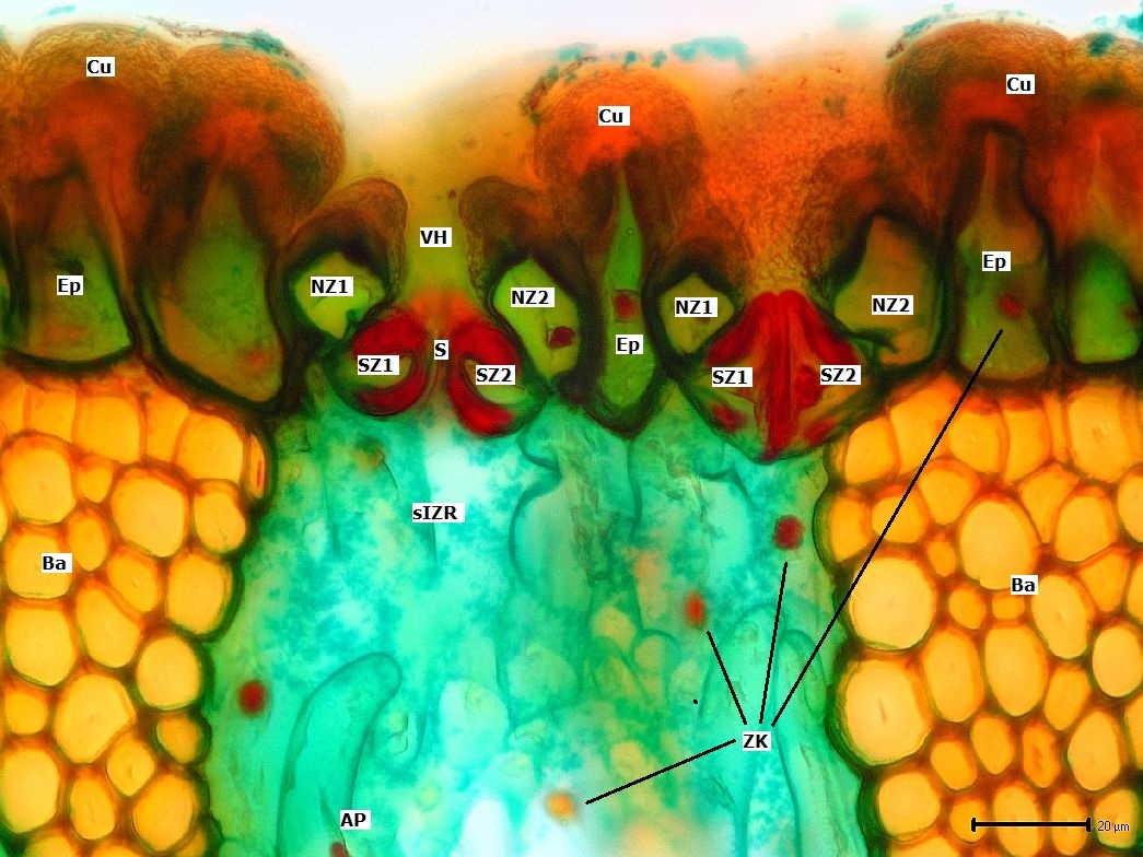

Bilder 11a-f: Stomata der Ober- und Unterseite (natürliche Oriantierung in den Aufnahmen und im Längsschnitt (11e&f), Bilder 11b,d und f mit Beschriftung. Vergrößerung 400x bzw. 200x, Stapel aus 13, 12 und 27 Aufnahmen
Oft ist der Vorhof der Stomata, die bei der Welwitschie in erstaunlich hoher Anzahl vorhanden sind, auch mit einer Art Wachs verstopft, was die Verdunstung noch weiter herabsetzt. Bei der Präparation lösen sich diese "Stopfen" in aller Regel, die Bilder 11a und b lassen die Situation jedoch erahnen. Im Längsschnitt erscheinen die Stomata hantelförmig.
