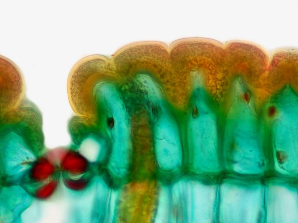

die von Sykes als dreilagig beschriebene Cuticula hat mir ja keine Ruhe gelassen:
"The outer wall of each epidermal cell is composed of three distinct layers, and
is also incrusted with a small deposit of crystals of calcium oxalate. The innermost
layer (C, fig. 2, Plate 17) stains deeply with cellulose stains; the middle layer is
(B, fig. 2) of considerable thickness, is slightly cuticularised, does not stain with
cellulose stains, and is impregnated throughout with minute crystals of calcium
oxalate; the outermost layer (A, fig. 2) is much thinner, it does not react to
cellulose or cuticular stains, and projects at the corners of the cells through the middle
layer, and touches the inner cellulose wall."
Zu den Bilder 24a-d hatte ich vorletzte Woche geschrieben: "Die Calciumoxalatkristalle zeichnen sich besonders bei 400facher Vergrößerung schön in der Cuticula ab und auch die von Sykes beschriebenen Schichten A & B sind deutlich zu erkennen. Mit C tue ich mich etwas schwer."
Also habe ich mir noch mal die Präparate hervor geholt. Was soll ich sagen: Fotografieren macht blind. :)
Bei den großen Stapeln ist nämlich genau dieses Detail verloren gegangen: in den neuen Bildern aus nur 4 Einzelaufnahmen ist die dreilagige Cuticula sehr schön zu erkennen:
Bilder 26a-b: Cuticula des Blattes von Welwitschia mirabilis, Bild 26b mit Beschriftung, Färbung Dujardin Grün, Vergrößerung 400x, Stapel aus 4 Bildern
Und die Moral von der Geschicht': traue Deinen Fotos nicht. Gerade bei stärkerer Nachbearbeitung, wozu eindeutig auch das Stacken gehört, gehen Details, die auf den Einzelaufnahmen noch sichtbar sind, ggf. verloren.
