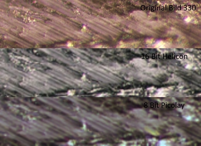

Hallo Heribert,
da gibt es natürlich zwei Effekte:
Das Stapeln und die Qualität des Ergebnisses an sich:
Da müsste man schon sehr verwegen sein, um mit Dir zu diskutieren, darf ich dir vielleicht einfach mal meinen Lötzinn-Stapel von oben senden? Ich fand ihn schwierig als .jpg zu stacken, was auch an meiner Erfahrung liegen mag. Für Dich wäre es unter Umständen ein Kinderspiel?
Der Erhalt der Bildinformationen
Die Endgültige Einstellung der Bildkorrekturen und natürlich (?) auch die endgültige Justierung Details/Rauschen/Glättung kann man ja erst am gestackten Bild vornehmen, allein schon aus praktischen Erwägungen, aber auch aus prinziepiellen, alle Algorithmen, die Nachbarpixel brauchen kann, ich ja schon rein logisch nicht sinnvoll auf ein Ausgangsbild anwenden.
Dabei kommt es natürlich, rein mathematisch, zu Quantisierungsartefakten, die um so drastischer ausfallen, je geringer die Auflösung der Kanäle ist. Ich habe das hier anschaulich und praktisch am Beispiel Photoshop demonstriert: http://privatfrickler.de/unterschied-8-bit-16-bit/
Ich fände es daher sehr unglücklich, für das Stacken real vorhandene Bildinformationen einfach zu eliminieren, die von dir angesprochene leere Vergrößerung ist da ja anders gelagert: Sie ist ja eben leer.
Oder?

treinisch
  • Beiträge: 3608
Re: Stacking Workflow - wie arbeitet Ihr?
« Antwort #40 am: November 19, 2015, 11:57:27 Vormittag »
Hallo Heribert,
Ich bin jederzeit gern bereit - mehr als das: dankbar, weil ich viel daraus lerne und nicht nur im Saft eigener Bilder schmore - zugesandte Bilderstapel zu analysieren. Allerdings erscheint mir der erwähnte schwierig, da ich keine Vorstellung habe, wie er im besten Fall aussehen sollte.
naja, ist halt Metall mit Kern, Zinn mit Kolophonium. Irgendwie in diese Richtung wird es gehen müssen:
Wenn Du magst: Hier kannst Du den Stapel herunterladen: http://www.privatfrickler.de/Entwickelt.zip
Ich bin sehr gespannt!
Timm

treinisch
  • Beiträge: 3608
« Antwort #42 am: November 19, 2015, 12:19:01 Nachmittag »
Hallo Adi,
logisch! Deswegen habe ich sie ja extra als Download-Link eingestellt.
Wenn an diesem Stapel meine Behauptung, dass 16-Bit Stacking rockt widerlegt wird, dann ist für mich das Thema durch :-)
vlg
 Timm
Meine Vorstellung.

treinisch
  • Beiträge: 3608
« Antwort #44 am: November 19, 2015, 12:42:00 Nachmittag »
Hallo Adi,
nun ja, sie sind frisch aus dem RAW entwickelt, allerdings habe ich geschaut, dass die Helligkeit ungefähr stimmt und dass auch die Tonwertverteilung nicht feindlich ist, das wäre bei 8 Bit ja tödlich, bei 16 Bit sollte das ja keine Rolle spielen. Außerdem sind die Bilder Lanzcos skaliert auf 50% um einerseits die leere Vergrößerung zu beseitigen und andererseits die Stapelgröße etwas zu reduzieren, sonst wären es über 5 GB gewesen. Die Einzelbilder sind aber immernoch deutlich größer als das Ergebnis, das ich oben gezeigt habe.
Vlg
 Timm
Meine Vorstellung.
