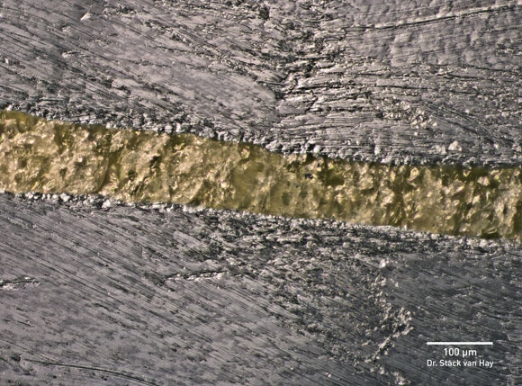

ich habe das Gefühl, dass das Stacking mit RAW oder 16-Bit das Problem mit Reflexionen deutlich verringert.
Hier eine alte Aufnahme von Lötzinn. Nicht mit POL o.ä.
vlg
Timm

Zitat von: Adalbert in November 18, 2015, 16:39:51 NACHMITTAGS
Falls ich Dich richtig verstanden habe, meinst Du, dass sich RAW zum Stacken nicht lohnt, oder?
Hallo Adi,
inwieweit eine Stackingsoftware beim Zusammenfügen von Schärfeebenen Vorteile aus 16-bit Farbtiefe holen kann, entzieht sich meiner Kenntnis. Ich glaube aber, dass der Rechenaufwand für die größeren Dateien nicht dafür steht.
Ich hatte mal einen eigenen Test gemacht (weil mich schon damals diese Frage beschäftigte):
1.  RAW in Helicon gestackt > das Ergebnis von Helicon dann in Lightroom bearbeitet
2.  Zuerst die gleichen RAWs in Lightroom nach meinen Wünschen entwickelt > die jpgs in Helicon gestackt.
Das Ergebnis von Variante 2 war nach meinem Ermessen besser (und schneller).
Gerald
