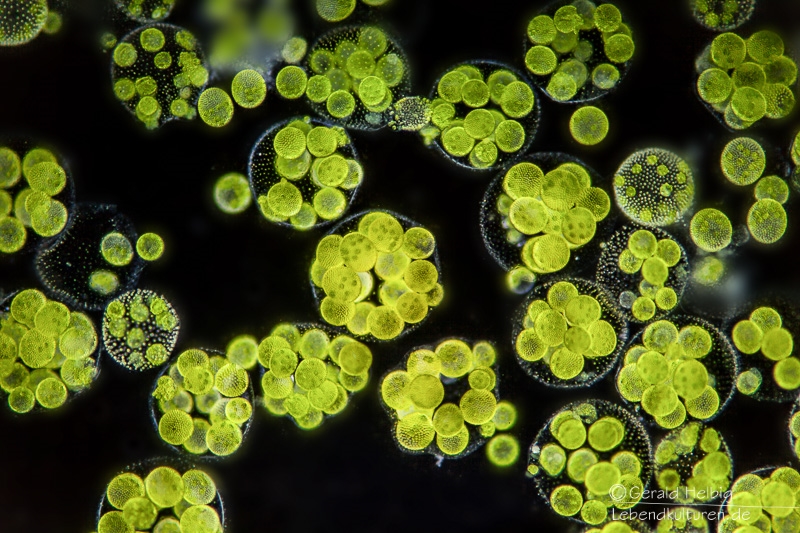

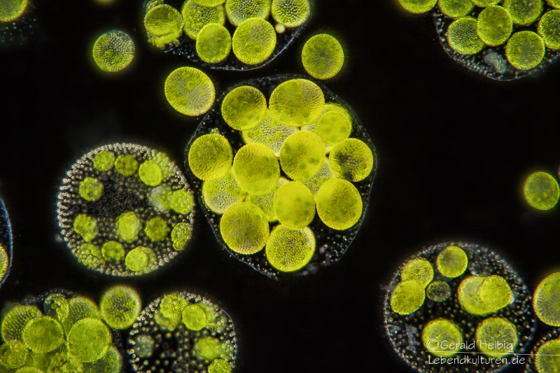

Michael hatte in seinem Beitrag im Dezember das erste Mal in dem Forum Volvox tertius gezeigt (Weihnachtskugel). Da ich V. tertius seit ca. 2 Monaten und V. aureus seit ca. 6 Jahren in Kultur halte, wollte ich eine (nicht vollständige, unwissenschaftliche) Gegenüberstellung dokumentieren.

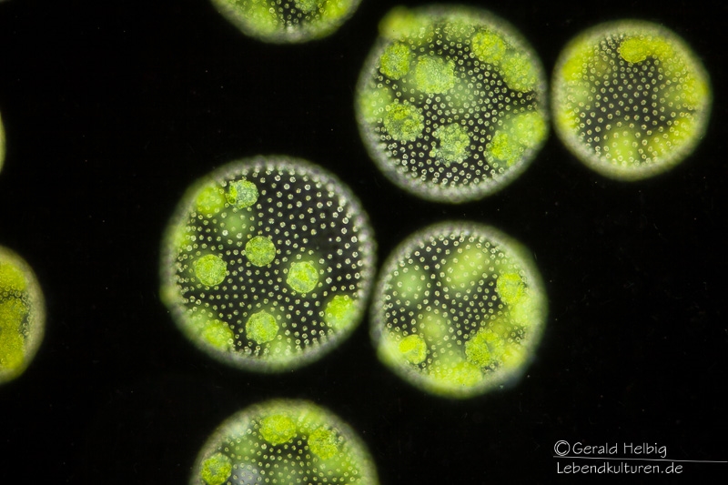

Volvox tertius - Kulturmaterial im Dunkelfeld / Kolonien mit ca. 14 Vermehrungszellen, 10x

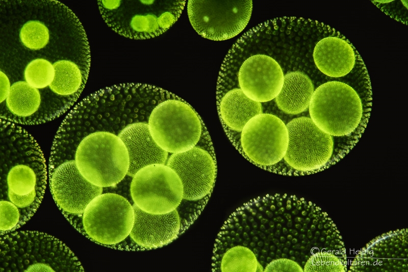

Volvox aureus - Kulturmaterial im Dunkelfeld / Kolonien mit 7 bzw. 8 Tochterkolonien, 10x + 1,6x Optovar
Hier zeigt sich schon der erste Unterschied zu Volvox aureus: es können bis zu 14 Vermehrungszellen gezählt werden, wogegen bei V. aureus lt. Literatur (Das Leben im Wassertropfen) nur 4-10 Vermehrungszellen vorkommen. Ich konnte in meinem Kulturmaterial bei V. aureus noch nie mehr als 8 Vermehrungszellen sehen.
Das markanteste Unterscheidungsmerkmal sind die fehlenden Stege zwischen den Zellen bei V. tertius im Gegensatz zu V. aureus

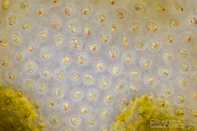

Volvox tertius - Phasenkontrast (Ausschnitt) 20x
Volvox aureus - Phasenkontrast (Ausschnitt) 20x

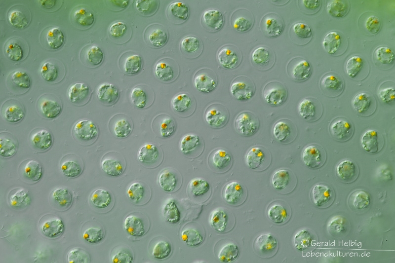

Volvox tertius - DIC (Ausschnitt) 63x
Volvox aureus- DIC (Ausschnitt) 63x
Vergleicht man die Bilder V. tertius 63x und V. aureus 63x, dann erkennt man, dass die Zellen von V. tertius nochmals von einer "Hülle" umgeben ist, welche die Zelle deutlich zur Gallertschicht abgrenzt. Dies ist auch in der seitlichen Ansicht auf die Zelle sichbar:

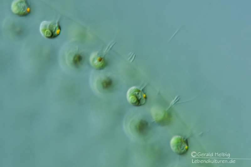

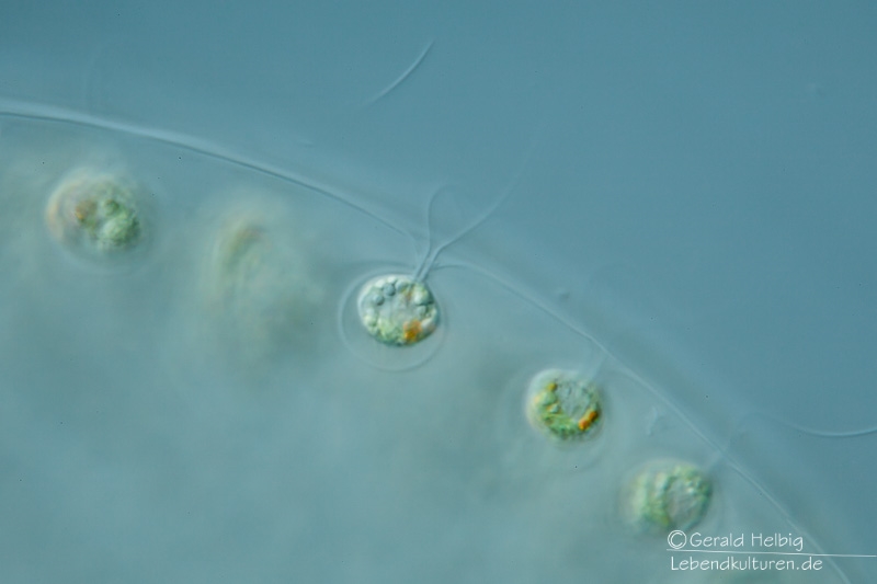

Auch ich konnte die Linien auf der Gallertoberfläche beobachten, bei V. aureus sind sie mir noch nicht aufgefallen. Doch man sieht immer nur das was man kennt...
Interessant ist auch eine unterschiedliche Verhaltensweise der Kolonien: stößt man bei V. aureus an ein Kulturglas (bei Beleuchtung schwimmen die Kolonien unter der Wasseroberfläche - positiv phototaktisch), dann sinken die Kolonien zu Boden und steigen dann wieder auf. V. tertius sinkt auch ab, bleibt aber eine längere Zeit am Boden liegen (ca. 10 min). Dies ist ggf. ein Fraßschutz? Unter dem Objektträger wirkt sich aber das Verhalten so aus, dass die Kolonien von V. tertius sich nicht bewegen. V. aureus "rollt" dagegen unaufhörlich durch das Medium. Somit ist eine Videoaufnahme von V. tertius in Bewegung schwer möglich.
Noch ein Nachtrag zum Größenvergleich: im Beitrag vom Michael hatte ich geschrieben, das die Kolonien von V. tertius kleiner als von V. aureus seien. Dies ist so nicht richtig. Ich hatte eine Magerkultur erhalten (Nährlösung auf ein Minimum eingestellt um ein Wachstum zu unterbinden). Unter optimalen Bedingungen wuchsen die Zellkolonien zu ihrer normalen Größe (wie V. aureus).
Das waren meine Beobachtungen dieser zwei sehr schönen Algen.
Gerald

freut mich, dass Euch der Vergleich gefallen hat. Als Nachtrag noch zwei Dunkelfeldaufnahmen, wo sich die wesentlich größere Anzahl von Tochterkononien bei V. tertius zeigt.
V. tertius, 2,5x, Dunkelfeld, Kulturmaterial
V. tertius, 5x+1,6x Optovar, Dunkelfeld, Kulturmaterial, 16 Tochterkolonien in einem Zellverband
