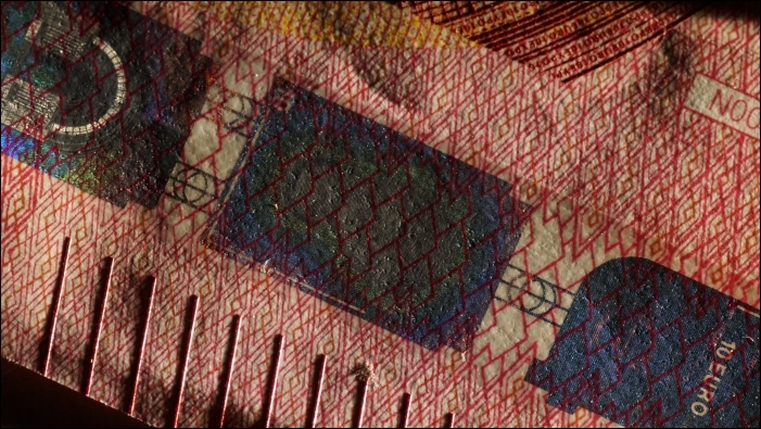

ich möchte hier noch einmal mit seiner Erlaubnis auf ein Bild und eine Frage von Heiko zurückkommen  (Beitrag vom 03.Januar):
,,...Frage zu diesen Hologrammen. Die Interferenzen entstehen im Schräglicht – besonders ,,satte" Farben erhält man aber bei ganz strengem Streiflicht. Gibt es dafür eine einfache Erklärung?"
Bild 1: Heikos buntes Hologramm
Ja, gibt es - einfach: nein.
Im trüben Bonner Tageslicht sind überhaupt keine Farben im Hologramm zu sehen - egal wie man kippt, es bleibt bei einer metallischen, silberfarbigen Reflektion. Mit etwas Sonne: schon besser. Unter bestimmten Winkeln im Taschenlampenlicht: super, siehe oben bei Heikos Experiment.

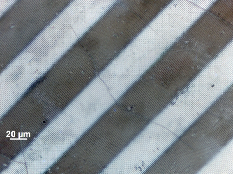

Zur Vereinfachung habe ich einen  kleinen Bereich von 2x18 mm auf dem 20-Euro-Schein gesucht, in dem parallele Linien im Abstand 1,4 µm (607 Linien/mm) parallel zur Papier-Längsseite verlaufen, die also praktisch ein Beugungsgitter darstellen  (in Bild 2 rot markiert).
Bild 2: Rot markierter  Bereich 18x2 mm mit Gitterstruktur. Für den Versuch werden die außerhalb der Markierung liegenden Bereiche mit einer schwarzen Papiermaske abgedeckt. Rechts Gitterstruktur mit Objektiv Epiplan-Neofluar 50x, Hellfeld-Auflicht. Oben rechts Teile der kleinen Euro-Schriftzeichen.

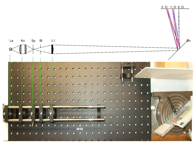

In folgendem Aufbau (Bild 3 mit Strahlengang) wirkt der markierte Bereich wie ein Reflexionsgitter und erzeugt ein eindrucksvolles, wegen der 6V/6-Watt-Funzel leider etwas lichtschwaches Spektrum auf dem Schirm (Bild 4).
Bild 3. La: 6-V-Lampe, Ko: Kondensor, Sp: Spalt 0,2 mm, Bl: Irisblende gegen Streulicht, L1: Linse zur Abbildung des Spalts auf den Schirm, Bn: Banknote auf Drehtisch, 0. O: Nullte Ordnung, 1. O: Spektrum 1. Ordnung, 2.O: Spektrum 2. Ordnung (?)
L1 erzeugt ein schmales Lichtbündel - damit wird die Kohärenzlänge erhöht - und bildet den Spalt in möglichst großer Entfernung auf dem Schirm ab, nach Reflexion auf dem ,,Gitter" der Banknote. Die 0. Ordnung als weißer Fleck rechts sowie die 1. Ordnung als farbiges Spektrum sind gut erkennbar, daneben links ein weiteres Spektrum, das man als 2. Ordnung deuten könnte (Bild 3). Dreht man die Banknote um die senkrechte Achse, wandert das Spektrum und die Intensität ändert sich; bei einem bestimmten Winkel ist ein Optimum erreicht.
Ich hoffe, damit ist Heikos Frage beantwortet: seine Taschenlampe hat ein schmales, kohärentes Lichtbündel erzeugt, das in der richtigen Richtung einfallend ein kräftiges Farbmuster erzeugt.

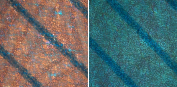

Hier noch ein Nachtrag zu den farbigen Effekten, wie sie in den prächtigen Bildern von Klaus Herrmann (31.12.15) und Jürgen Schrodt (02.01.16) zu sehen waren.
Diese Farben werden nicht von den Hologrammen selbst erzeugt; vielmehr ist es wahrscheinlich eine optisch anisotrope Folie oder Beschichtung, die über den Hologrammen liegt. Das ist einerseits erkennbar im normalen Auflicht-Hellfeld mit/ohne Polfilter, erschwert andererseits aber auch die Abbildung des holografischen Gitters mittels Auflicht-DIK.
Gekreuzte Polfilter, Hellfeld-Auflicht. Rechte Aufnahme: Objekt um 45° verdreht bei gleicher Polfilter-Orientierung. Die 20-Euro-Schrift hat eine Höhe von nur 0,2 mm.
Den Unterschied erkennt man sehr schön bei einem Hologramm auf einer Fahrkarte; hier gibt es keine Beschichtung, deshalb sind die Linien im Auflicht-DIK gut darstellbar:
