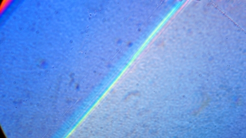

diese Aufnahme des Natriumthiosulfat-Pentahydrats kommt nun wieder mit deutlichem Isogyren-Blau daher – auch bei korrekter Orientierung des Filters. Als mögliche Ursachen habe ich die geringe Schichtdicke sowie die Dispersion selbst in Verdacht. Ich meine, die gekreuzte Dispersion bestätigt sich:
Der Hintergrund schlägt bei zu hoher Lichtintensität blau durch. Hier der Kristall ohne eingeschwenkte Bertrandlinse:

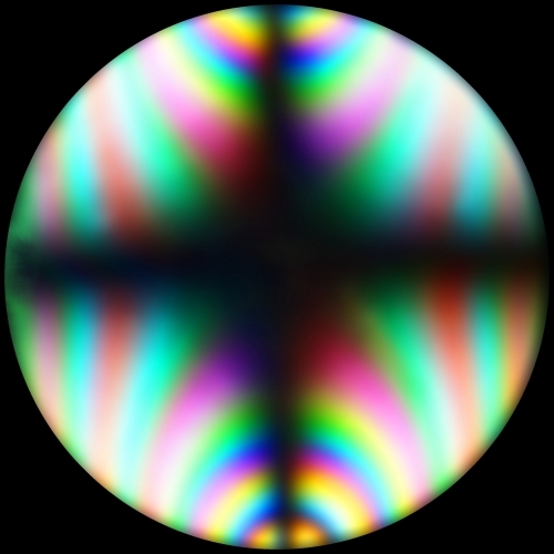

Ich hab' ja ein gescheites Gerät, lieber Olaf, nur stelle ich mich bei dessen Bedienung dusselig an:

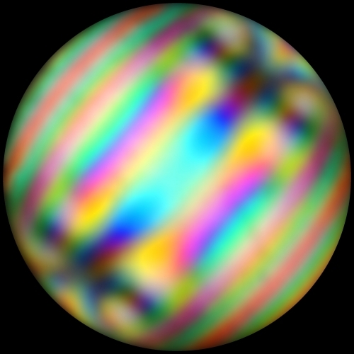

Zur Beruhigung meines Gewissens bezüglich der verbogenen Thiosulfat-Isogyren bezichtige ich als Verursacherin nunmehr eine Zwillingslamelle in unmittelbarer Nähe. Direkt auf selbiger dann werden die Interferenzen infernalisch:
Na, lieber Heiko, jetzt bin ich aber richtig zufrieden und auch begeistert von Deinen infernalischen Bildern. So etwas findet man häufig an Zwillingsgrenzen. In "spezielle Erscheinungen, anomale und gestörte Bilder" findest Du weiter Beispiele solchen Verhaltens.
