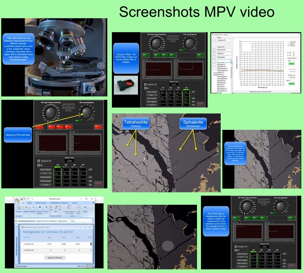

In mein MPV umbau Beitrag habe ich damals geschrieben: ,,Wenn Interesse darin ist könnte ich mal mehr zeigen von die Praxis wie Mann eine Messung durchführt."
Weil da tatsachlich Interesse ist habe ich versucht um die Praxis von eine Reflektion Messung in ein Video zu packen.
Ich habe hier versucht es für jeden deutlich zu erklären nur verstehe ich natürlich auch dass wenn man in die Materie eingearbeitet ist, es etwas einfacher zu verstehen ist wie einer der überhaupt keine Ahnung hat was hier gezeigt wird. Diesen tutorial ist also eigentlich ein test für mich; muss es so oder muss ich es ändern usw.
Ich habe also gerne ruckmeldung mit Kritik alle Art (ich habe Elefantenhaut so kann etwas vertragen!).
Kann mich auch vorstellen das die Musikwahl nicht für jeden Positiv sein wird (das ist einfach nicht so mein Ding).
Habe das mp4 Video auf eine kleine Website gepostet wo es Virusfrei zu downloaden ist. Link ist: MPV Video tutorial
Gruße Ronald

Das es zu lange dauert dachte ich mir schon. Problem ist das ich gerne alles zeigen möchte aber das ist gar nicht notwendig und hat kein mehrwert.
Die wirkliche Problemen kann man auch erst lösen wenn man es selber durchfuhrt. Dann erst werden Probleme mit z.B. viel zu wenig oder viel zu viel licht erst sichtbar und muss Mann die mit z.B. ND Filter lösen. Die Sachen habe ich ja noch gar nicht gezeigt, kommt alles noch dazu.
Ich werde kommende zeit einen neuen, kurzeren, Video machen.

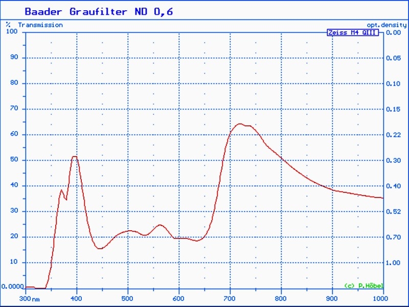

wenn ich Graufilter lese werde ich ganz nervös  :o  Graufilter verdienen ihren Namen nicht!
Nur ein Beispiel

Ja die Probleme kenne ich sehr gut. Das erste mal das ich Holger Adelmann besuchte und er mir die Reflectance Messung vorgeführt hat, bin ich nach Holland gefahren (wovon immer einige Stunden im Stau, wo die deutschen immer am selben Zeitpunkt hinfahren mochten verstehe ich nicht) und da war mein Problem gar nicht gelöst sondern hätte mehr wie zweihundert fragen dazu bekommen.
Wie wird 0% und 100% Reflektivität gemessen? Wo 0% oder 100% liegt ist nicht interessant. Die Reflektion wird ja gemessen gegen ein bekannten wert. Darum habe ich auch zwei Messungen im Video durchgeführt, ein mit Silikon carbide und eins gegen Galena. Wenn du im Video schaust kannst du bei SiC und Galena die werten schon ablesen, das ist den Nullpunkt geworden.
Läßt Du das Fotometer ca. 1 Stunde einlaufen? Nein, ich wärme das Photometer so fünf Minuten auf. Habe es getestet und messe nach 10 Minuten oder 30 Minuten dieselbe werten am selben stelle natürlich.

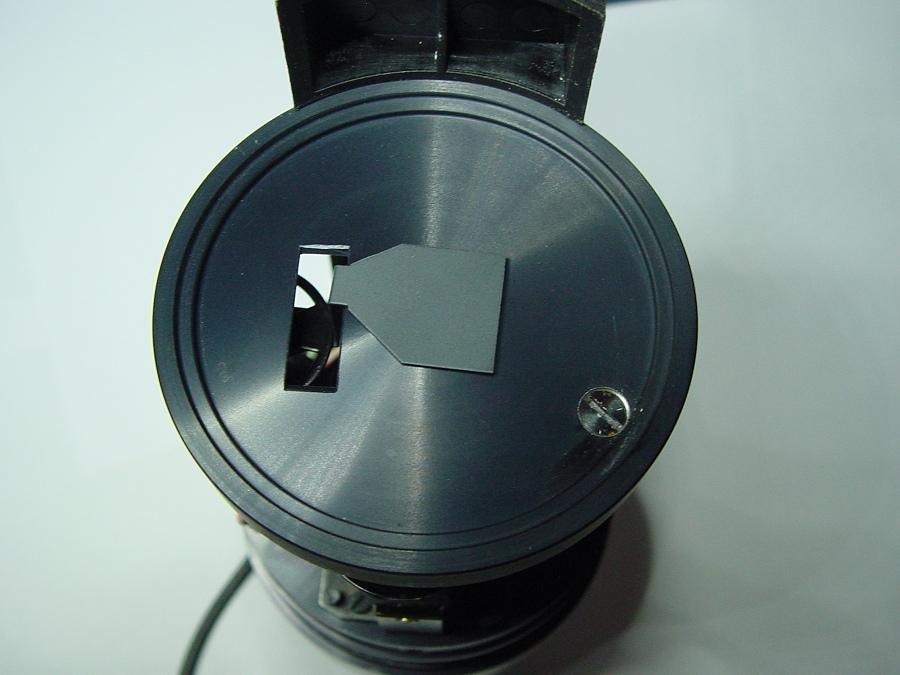

Bei einem Wechsel der Filter darf der PMT auch kein zu hohes Licht abbekommen. Stimmt. Das MPV ist aber so Konstruiert das wenn den Filter entfernt wird, schliesst sich automatisch eine kleine Klappe. Dann kommt kein Licht mehr durch. So messe ich auch den Dunkelstrom, Filter raus und dann messen wieviel Rausch noch im Gehäuse zu messen ist.
Die ND Filterwirkung ist für mich nicht so interessant. Ich nutzte es ja nur in ein Bereich von z.B. 589 Nanometer. Wichtig ist nur das es mit das Standard und 'unknown' genau identisch ist und das ist es.
